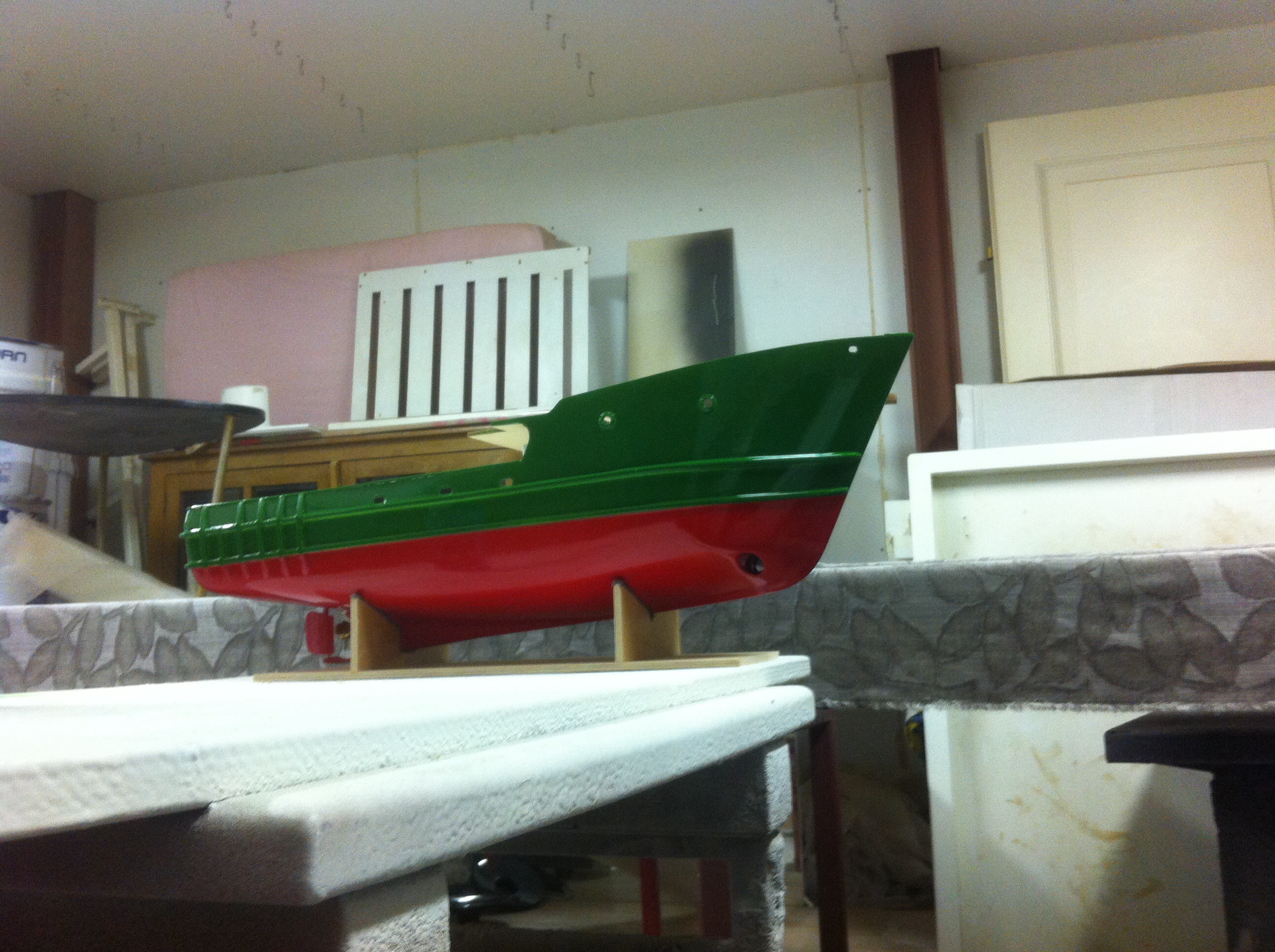

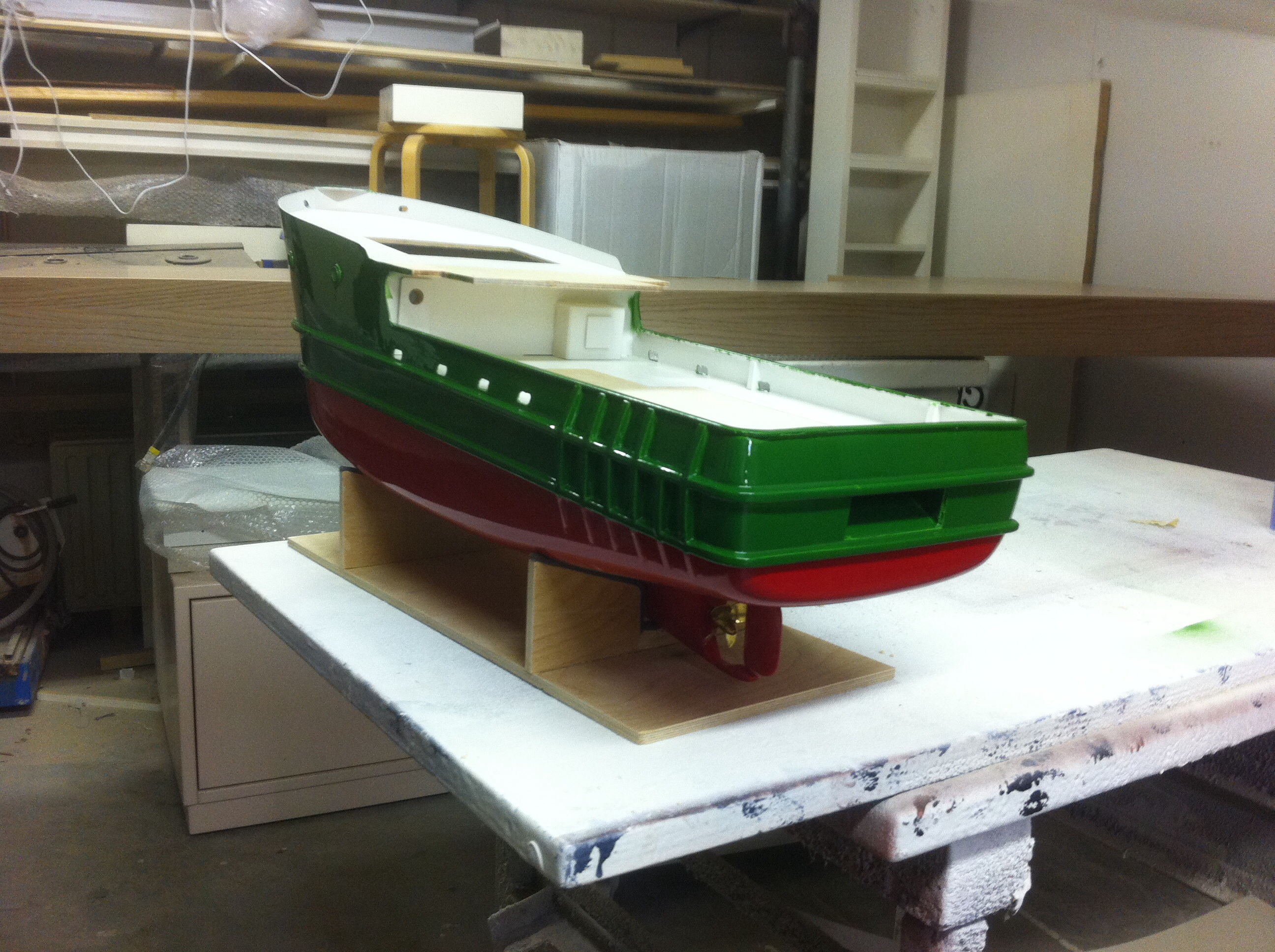

Na een poosje geklust te hebben is het rompje van de andrea gail gespooten
Ik heb zelfs al een proef vaart gedaan
