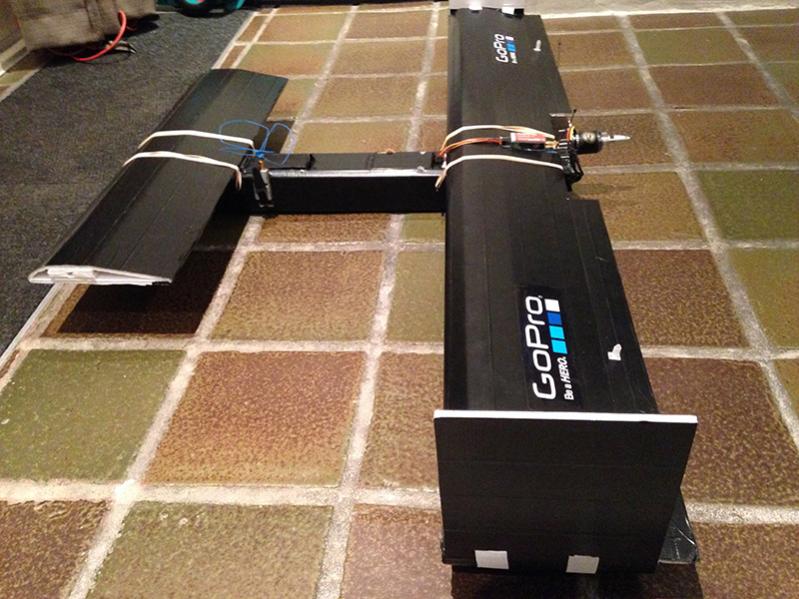

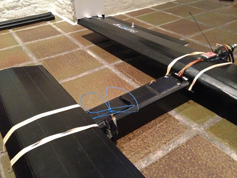

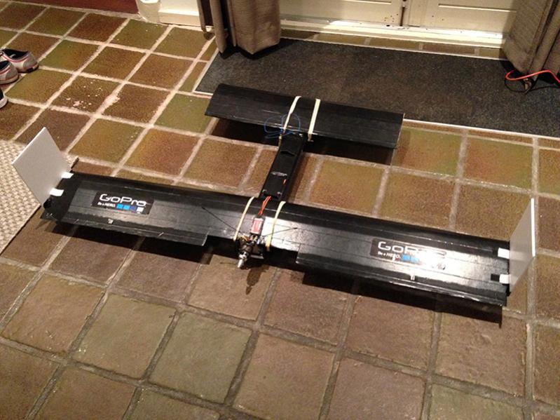

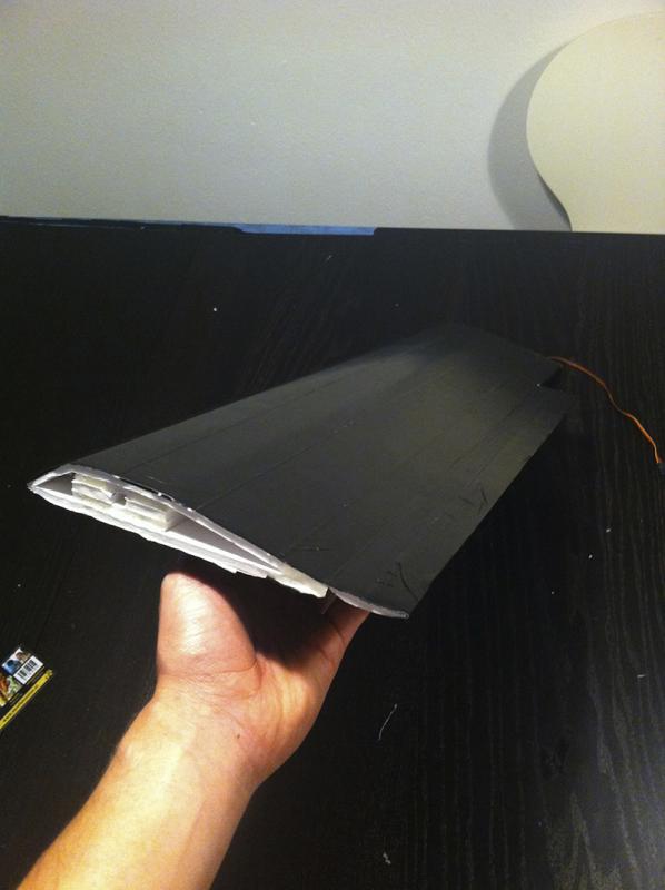

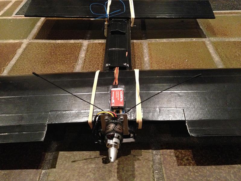

Een tijd geleden begonnen aan de bouw van een Ansley Peace Drone, geïnspireerd door Ed van Experimental Airlines. Helaas heb ik niet veel foto's van tijdens de bouw.
Setup
- NTM Prop Drive Series 35-42A 1250Kv 600W
- Turnigy 55A sbec ESC
- Master Airscrew propeller 10x6
- Turnigy TGY-113MG Metal Gear Digital Servo
- ImmersionRC EzOSD
- ImmersionRC EzUHF 8-channel Diversity Receiver
- 1.2 Ghz Lawmate receiver/transmitter
- 1.2 & 1.3 GHz BlueBeam Antenna Omni Set
Eindresultaat

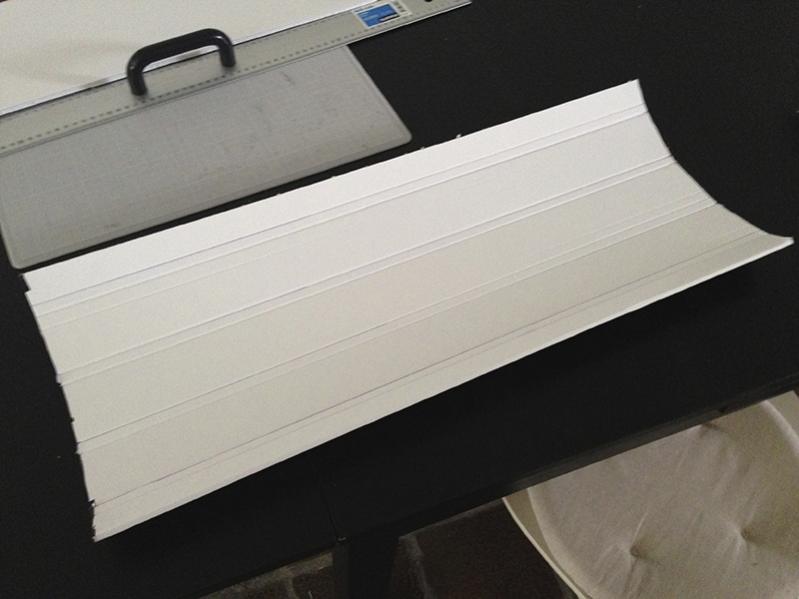

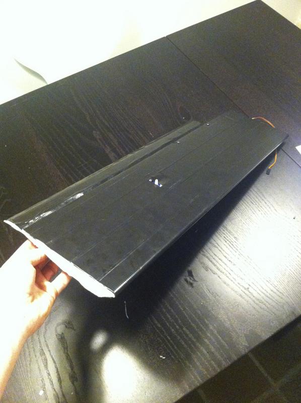

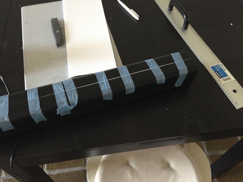

Enkele afbeeldingen tijdens de bouw
