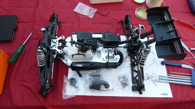

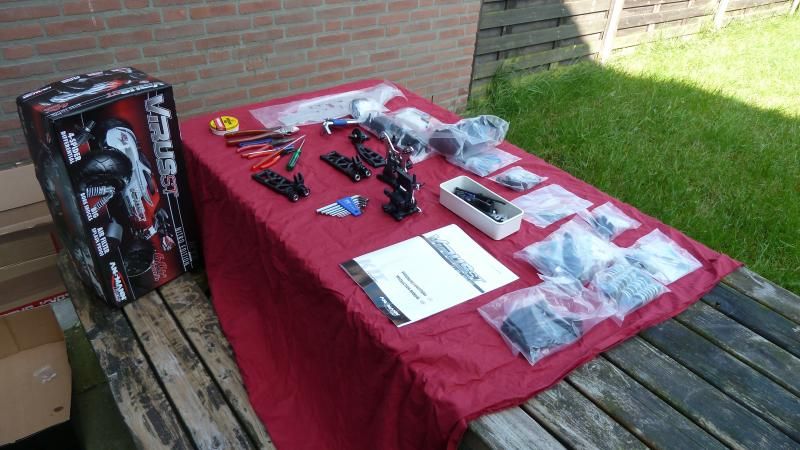

vandaag binnen gekregen :
mijn nieuwste aanwinst een ansman Virus ST truggy kit.
heb de kit voor een messcherpe prijs incl verzenden voor 139 euri binnengekregen. :p:p
Ansmann 554150061 Virus ST Truggy Kit 1:8 - Neu / Ovp | eBay
ik had zoiets van dat kan nooit veel zijn voor dat geld maar daar kwam ik vanavond gauw van terug.
omdat het mooi weer was buiten aan tafel al een deel op zitten bouwen.
en ik ben verbaast over de kwaliteit.
alles kogel gelagerd , metalen tandwielen en zelfs een uitlaatje en tank zit er bij.

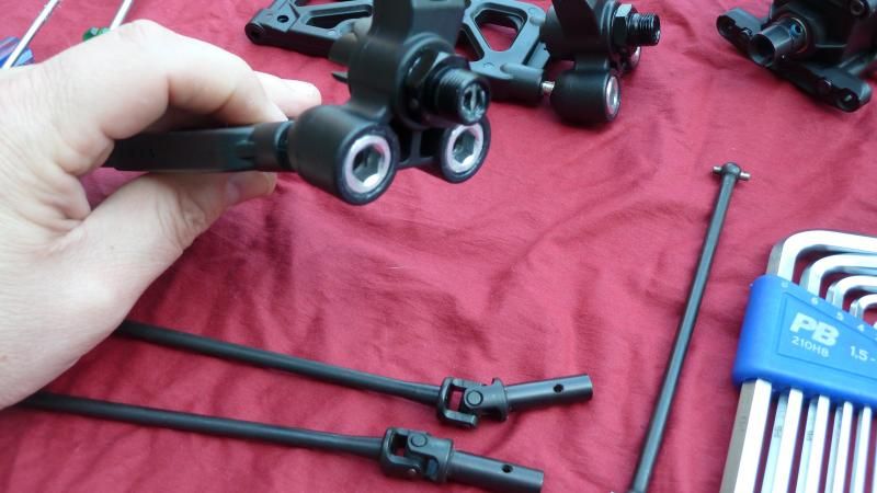

bijzonder vind ik dat er voor dit geld de voor assen bij zitten met kruis koppelingen ipv de normale dogbones voor de voorwiel aandrijving.
en nog iets : midden diff zit er ook bij.
echt voor dit geld was dat wel het laatste wat ik verwacht had.

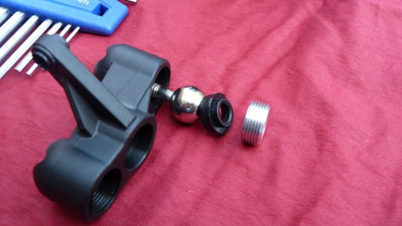

verder bijzonder is de met kogels opgehangen en nastelbare wielophanging.
een en ander is speling vrij af te stellen.
kortom ik ben er erg blij mee en wou dat even met jullie delen als je op zoek bent naar een koopje.
ansman komt overigens van tamiya af.
enigste minpunt : slechte bouw beschrijving.
met een flinke dosis geduld en goed verstand kom je er wel uit.
foto's volgen nog.

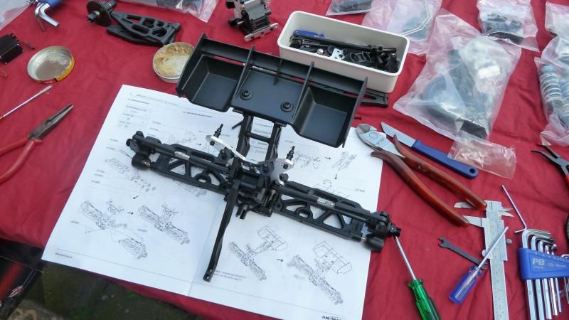

Vandaag heerlijk buiten in de tuin zitten prutsen aan die virus.
zoals gezegd wat foto's
de constructie van die wiel ophanging :

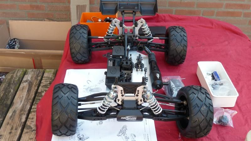

het vordert gestaag :
De postbode moet nu echt gaan voortmaken met mijn cilinder en zuigersetjes want ik moet de motor er op gaan zetten.
een en ander is onderweg uit The Usa.
ik denk dat de os max VG 30 hier op gaat :)

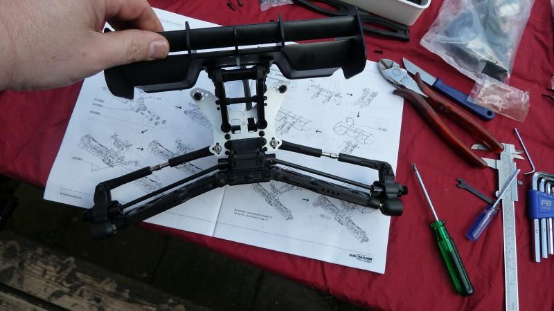

Moet alleen nog iets gaan bedenken hoe ik de wielen goed ga / kan uitlijnen. Een en ander staat nu nog schots en scheef.
Ziet er netjes uit...een aantal tips.
- Achter moet je iets toespoor hebben (1/2 graden)
- Voor moet je iets uitspoor hebben (1/2 graden)
- Camber voor en achter 2 graden, je camber achter staat nu zeker niet goed
Zet er niet een te grote motor op, kost veel brandstof en extra snelheid heb je niet echt. Ik weet niet wat je budget voor een motor is, maar een Alpha Club Racer combo met uitlaat is niet duur.
Zet er goede servo's in en zorg dat je diffs goed geshimmed zijn (niet teveel speling in het diff huis en niet teveel ruimte tussen de tandwielen), dan gaan ze niet zo snel kapot.
In Helmond zit een mooie club, Mach One, ga daar eens gastrijden...kost een tientje, fantastische baan en hele gezellige mensen. Zij zullen je met raad en daad helpen zo voorkom je problemen en zal je zien dat je heel veel plezier kunt hebben in deze hobby.

die instelhoeken erg veel dank.
nu nog een manier om dat rap en nauwkeurig af te kunnen stellen.
differentiëlen en tandwielen zitten nagenoeg spelingvrij stond daar zelf ook erg van te kijken hoe de passing zo uit de doos was.

Voor het meten van camber en toe moet je eigenlijk een Hudy hebben (dat zou je misschien eens bij Mach kunnen vragen). Wanneer het voldoende is om je camber te meten daar heb je kunststof metertjes voor.
Ja had ik gezien zon hudy meter slikkkk beetje duur vond ik voor die ene keer dat ik die gebruik.
kan beter hier zeggen wie heeft er 1 in de regio eindhoven en wil een bakkie bier verdienen ( onder de 18 is het een vlaai oid )
heb het al wat beter gekregen met een winkelhaak om de zaak tenminste ongeveer op 0 te zetten maar nauwkeurig is het niet.
een paar metalen plaatjes maken met een gat er in wat net groot genoeg is dat de meenemers er doorheen passen. (ook netjes afbramen uiteraard. :mrgreen:
draai je die op de auto ipv de wielen. dan kom je met zo'n digitale waterpas oid al behoorlijk in de buurt van een goede afstelling. (die dingen zijn bij de gamma oid wel te koop voor weinig. )
Ok, is niet zo naukeurig als zo'n Hudy set, maar bij benadering wel goed genoeg.
