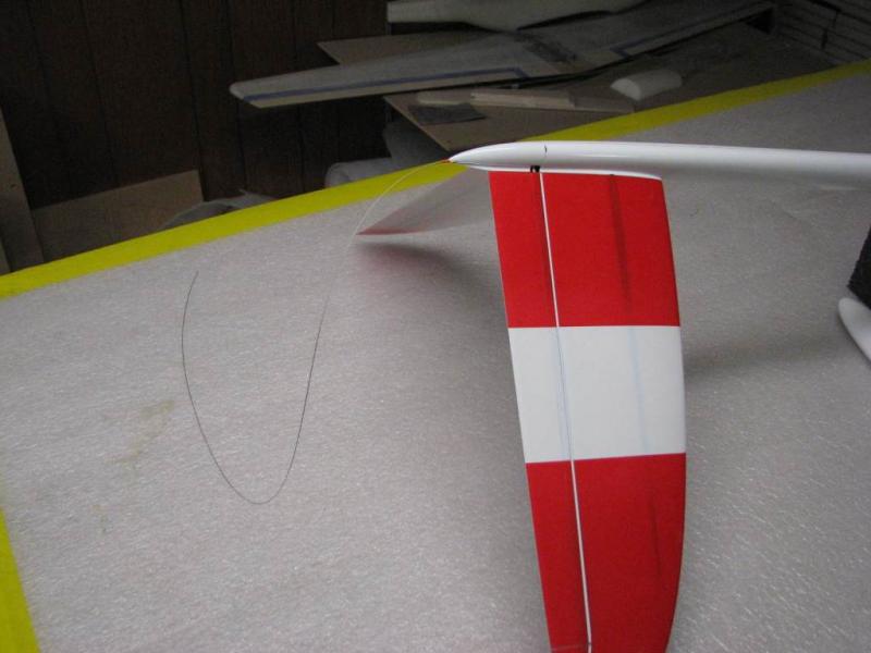

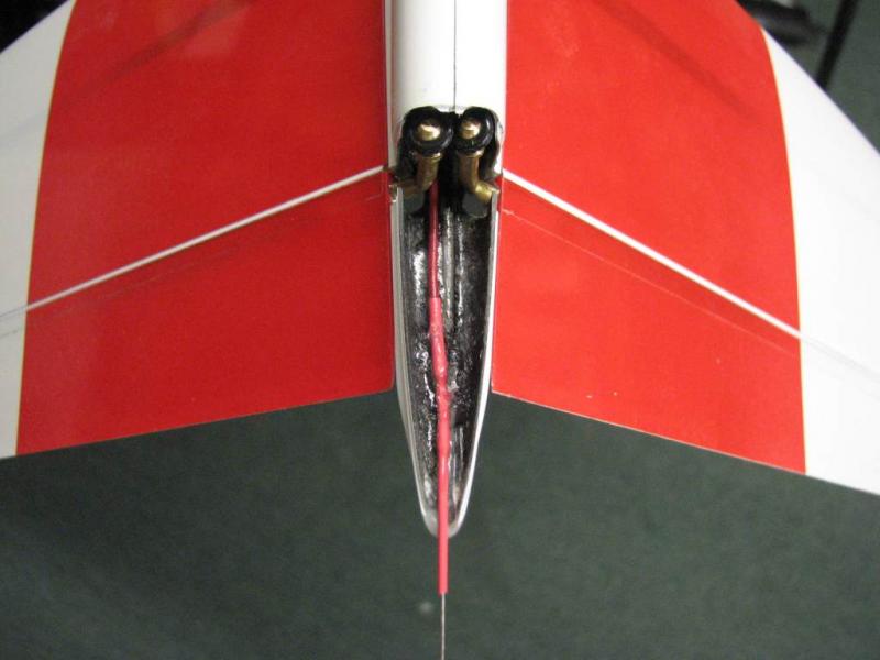

De oplossing van Pierre Rondel heb ik ook gezien. Hieronder heb ik nog 2 foto's bijgevoegd van een F3J model waarbij een 0,5mm pianodraad achteraan de romp is gemonteerd. Ik vraag me af hoe lang die antenne is en of ze een gewone antennekabel gebruiken als verlenging of een dunne 50 Ohm kabel ( ik

heb ook nog een IBIS en een High Aspect met allebei een carbon romp ).
