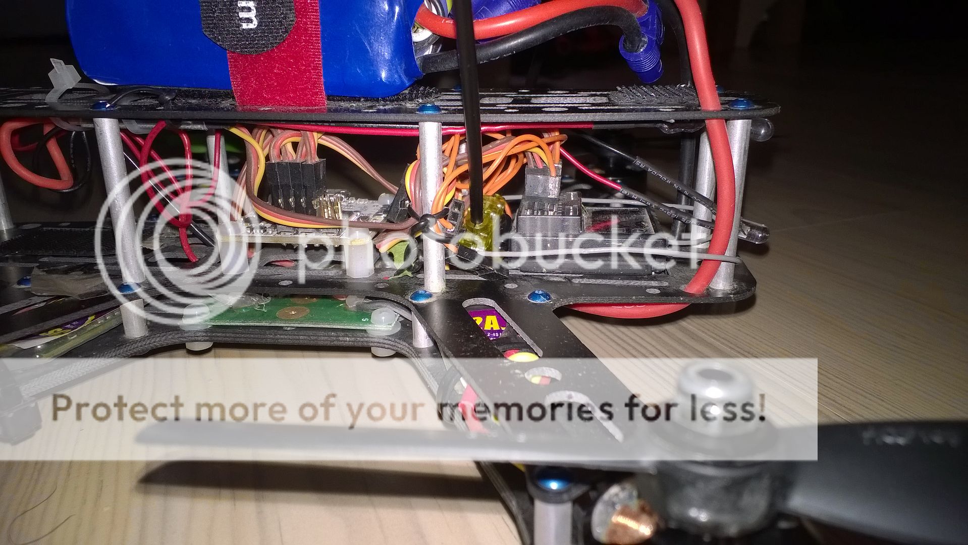

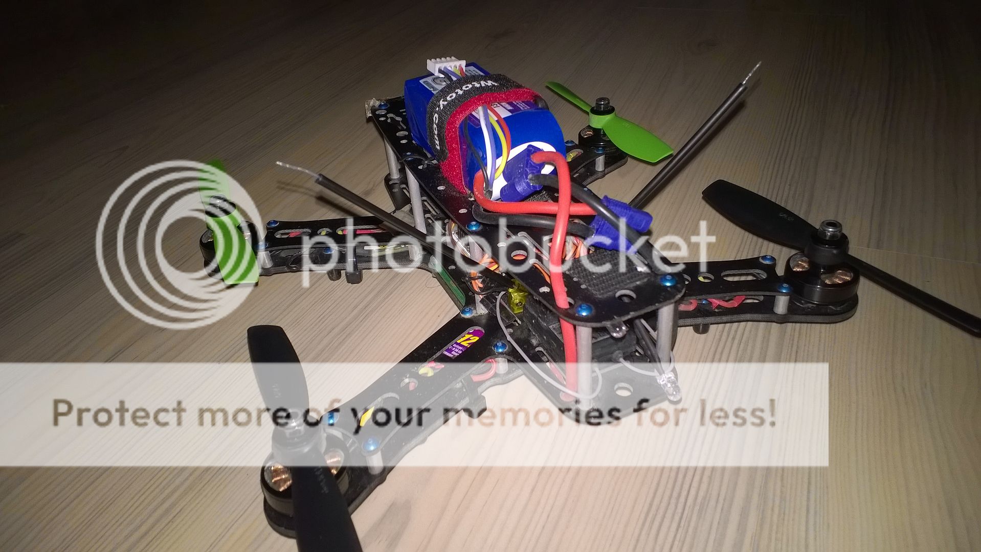

Ik hebt van de week een nieuwe reciever antenne mount op mijn flip 260 geplaatst .
Deze hebt ik vlak achte mijn reciever geplaatst .
kan dit kwaad in verband ontvangst ja of nee ?
gr Wim
In principe niet.
Alleen de topjes van je 2.4 antenne sprietjes hebben een functie.
De rest is coax kabel en is dus afgeschermd.
Zou hem wel voor je accukabel langs laten lopen.
Invloed bij 90graden kruisen is klein maar toch. Er loopt veel stroom door die kabel.
