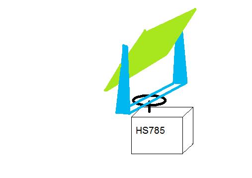

Zijn er mensen die de tilt servo + antenne direct op de pan servo (HS785) hebben gemonteerd (zie schets) of is dat geen goed idee (overbelasting draaimechanisme servo) ?
Ik zou dat niet doen de lagers van de servo zijn daar niet op gebouwd.
En als het wel werkt zit je met vervoer ,je tikt snel eens wat aan .
Zelfs mijn vliegtuigen gaan vaker stuk door vervoer dan vliegen .
Als je heel goed zoekt in het grote FPV draadje vind je mijn eerste tracker.
Die was gebouwd op die manier. Het ging allemaal maar net met een 2,4gHz 8dBi patchje.
Ik mis hem wel Hij was zo klein, licht, simpel en werkte perfect.
