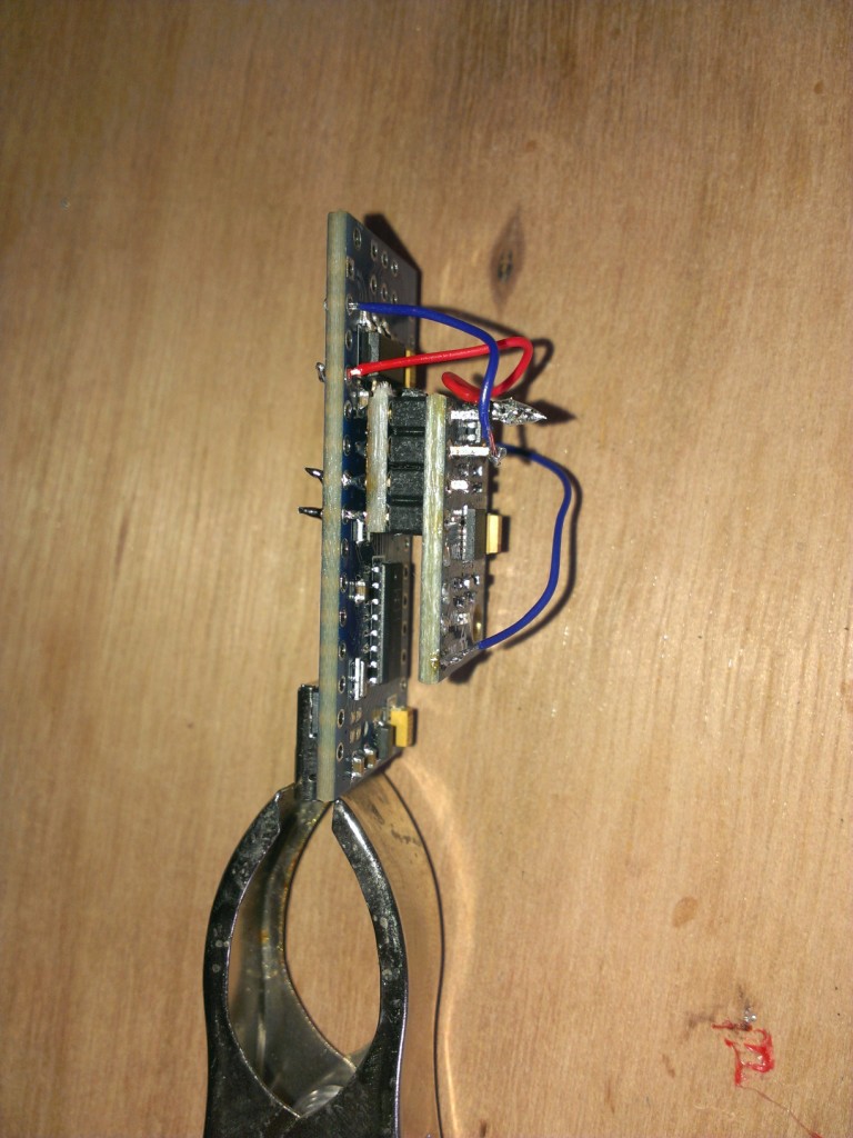

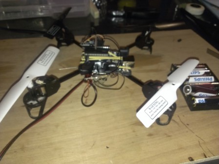

Ik heb de FC van mijn udi 818a afgesloopt en vervangen door een arduino en 4 stuks mosfet's en een MPU6050 Gyro/accelo.
Daarna me verdiept in pid controllers en zojuist mijn eerste paar vluchten van +/- 20 sec. (Zonder rc) hij zit nu nog vast een een draad met batterijen voor voeding arduino. maar hij is boven verwachting stabiel :)

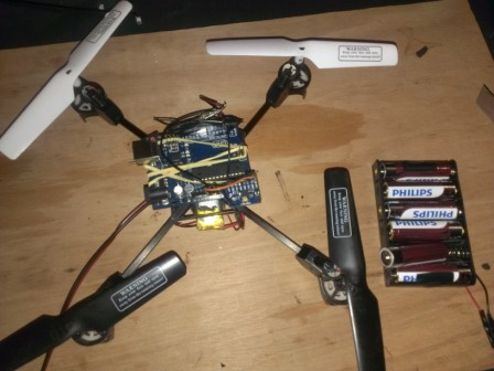

Zaterdag de arduino nano + BMP180 barometer binnengekregen.
En nu vliegt "het" nog wel zonder rc, hij zit nog aan een visdraadje om hem niet kwijt te raken.
Deze week de GPS erop bouwen zodat hij zelfstandig kan vliegen.
