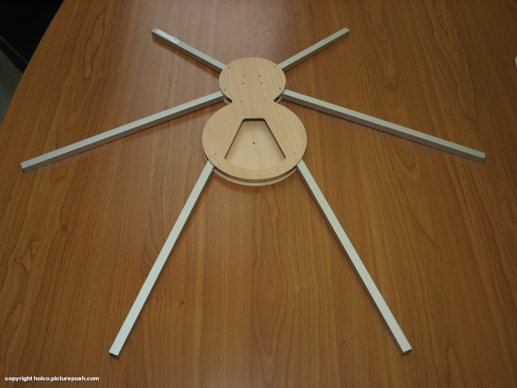

Het idee in wording,
Vindt het meer een mier...
ArduANt. ;)
Dezelfde motoren en props wordne ook op mijn 44,5cm qyad gezet.... Ben zeer benieuwd.. De motoren zien er iig goed en degelijk uit!
Dat het een snelle rakker wordt is wel de bedoeling Jacques :yes:
Maar tevens wil ik eens wat camera werk gaan proberen en ooit misschien FPV, een multi purpose apparaat zeg maar ;)

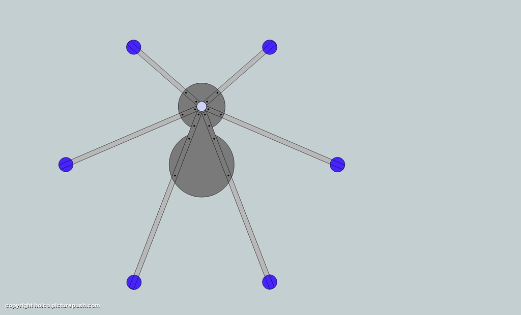

Uh oh, multiwasp, multihornet, multikillerbee enz enz hahahaha. Design ziet er goed uit maar waar moet je controller dan precies zitten? en waar is je zwaartepunt dan?

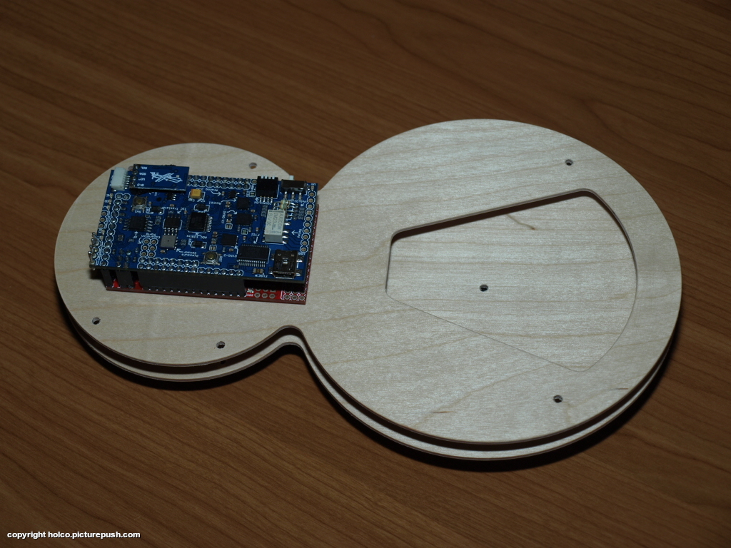

Zwaartepunt komt in het hart van de motoren en gaat bepaald worden door de lipo.
Controller maakt niet uit waar deze komt als de vliegrichting maar klopt, als de ardupilot binnen is gaan we passen en meten.

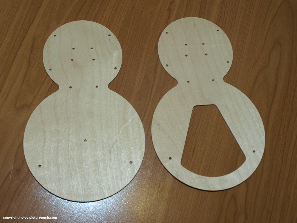

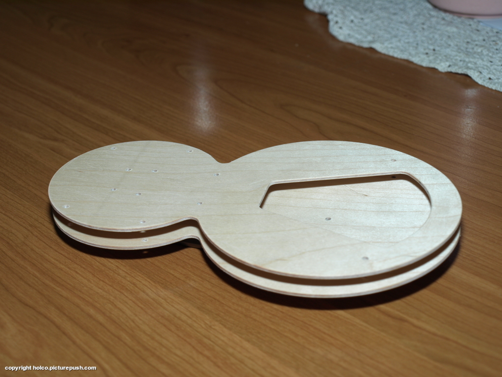

Dankzij Pieter-Jan wat CNC gefreesde frame platen van multiplex, als dit goed uitpakt gaan we over op serieus materiaal.
Gaatje in het midden van de grote cirkel in de onderste frame-plaat is het exacte middelpunt van de motoren zodat we later makkelijk het zwaartepunt kunnen bepalen ;)

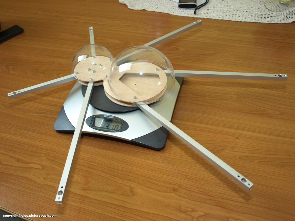

Het gaat er al een beetje op lijken, bedoeling is dat de halve bollen gedeeltelijk in elkaar gaan vallen wat dan meteen een doorgang geeft van de kop naar het achterlijf.
Uiteindelijk zal het 1,5mm carbon worden.
