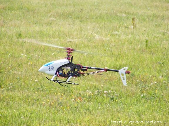

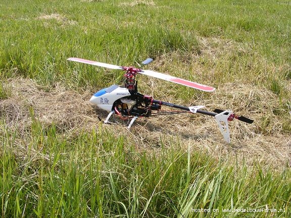

Zo mijn nieuwe aanwinst.
Motor: Align 430L - 3550Kv
ESC: CC Phoenix 35A
Ontvanger: Multiplex ipd 5/7 synt
Gyro: Futaba GY401
Staartservo: HDS577 Digital
Servo's: Futaba s3107
Antenne: Quick-UK Base Loaded RX Antenna 35mhz
Er zit geen orgineel onderdeel gedaan.
alles is vervangen voor carbon alu.
Allen voor ik er mee ga vliegen komen er orgi plastic staartvinden aan, en plastic heck bladen.
