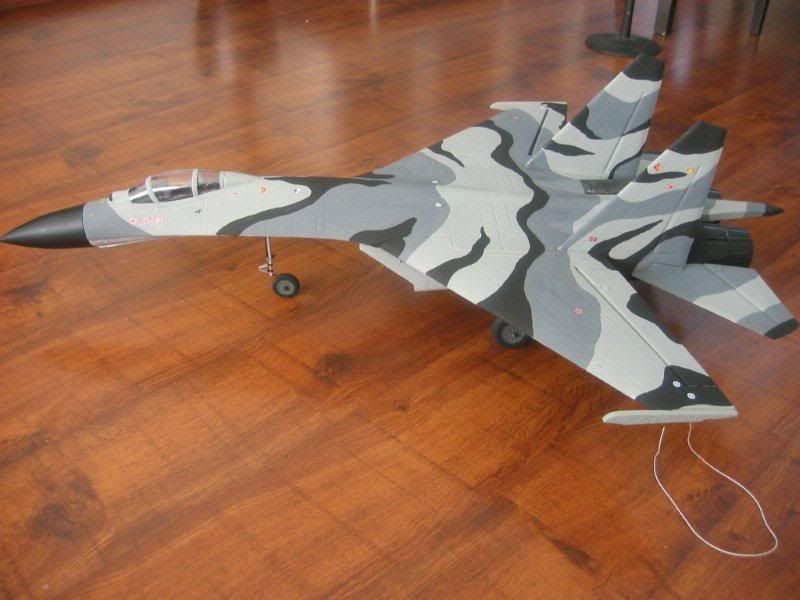

In het algemeen waren die dingen zonder het internet me wel duidelijk en heb ik het een en ander veranderd.
Eerste wat gelijk de prullenmand in kan is de bij geleverde lijm, als ik piep wil plakken is het UHU Por of Epoxy.
In dit geval het laatste omdat ik ,m toch op kort termijn wil gaan ombouwen voor bl motoren dus sterk wil hebben.
Voor dat ik dat gedaan had heb ik eerst beide vleugel delen versterkt met een 3mm koolstofvezel staafjes.
Deze daarna met Epoxy in de romp gehangen,.de kit bestaat maar uit een paar bouw delen maar heb toch wel eerst even alles getest voor dat ik daar aan begon.
De horizontale en verticale staart vinnen moesten met wat lijm en ieder twee schroefjes vast gezet worden,.daar doe ik dus niet aan gezien het prut schoefjes zijn en heb dus ook deze vinnen over de hele lengte met epoxy vast gezet.
Eigenlijk waren ze ook rijp om verstevigd te worden met koolstof maar dat kan later zonder te veel te slopen ook makkelijk nog.
Ik wilde eerst zo eens proberen te vliegen en zo veel mogelijk gewicht nog zien te besparen.
Het is zoiezo een erg makkelijk toegankelijke kist qua set up,.
De servo's zijn er zo weer uit te wippen de motoren zijn door middel van twee stripjes weg te halen binnen een minuut toegankelijk en dus te verwijderen voor bl's.
De stuurvlakken/roeren zaten met een soort tape stripje vast en die heb ik ook gelijk weg gehaald omdat het niet echt een sterke indruk op me maakte.
Ik gebruik zelf al jaar en dag inpak tape voor,.gewoon die doorzichtige brede rollen.
Plakt extreem goed en is onverwoestbaar als scharnier als je van beide kanten plakt.
De bij geleverde zender set ga ik indoor gebruiken of zo maar niet voor dit.
Bij toeval heb ik nog een oude 6C Futaba FieldForce 35Mhz dus die conversie was zo gemaakt :D
Het vliegen,..
Ik had echt een dweil verwacht maar was aangenaam verrast.
Nou moet ik zeggen dat de originele 1800 lipo te vervangen voor een goeie 2200 een hoop zal schelen.
Ik noem het een intermediair,.
Zo wel voor de vlieg vaardigheid als snelheid,.het is geen beginners kist maar je hoef ook geen expert te zijn.
En hij is een stuk sneller dan me borstel GWS A-10 maar bij lange na niet zo snel als me Borstelloze Graupner GF-9.
Opstijgen is makkelijk mits op harde ondergrond,.op gras begin ik niet eens aan met dat wankele voor wieltje wat ik overigens verstevigt heb op z,n basis bij de accu met wederom epoxy omdat op filmpjes daar de romp nog wel eens wil scheuren bij harde landing.
In vlucht een pareltje,.erg stabiel en makkelijk te controleren,.je kan er ook wat mee stunten maar het is geen race monster.
Landen is erg relaxt met dit ding,.de bouw van de romp geeft een lucht kussen als je ,m rustig binnen breng onder een licht hoek.
Enige wat ik nog eens moet proberen maar dat komt pas na vlucht 5 of 6 als ik ,m wat beter ken,..is de fameuze cobra manoeuvre :D
Ik heb ,m ook gelijk na de bouw een ander kleurtje gegeven omdat ik een werkelijk prachtige kist zag in die doos maar met afschuwelijke blauwe streepjes er op.
Eerst de hele kist dicht gespoten in twee lagen base RC styro colour en daarna met verdunde acrl en wat oude Revell restjes me magie gedaan.
Een absolute top aanwinst voor met rap groeiende EDF collectie.

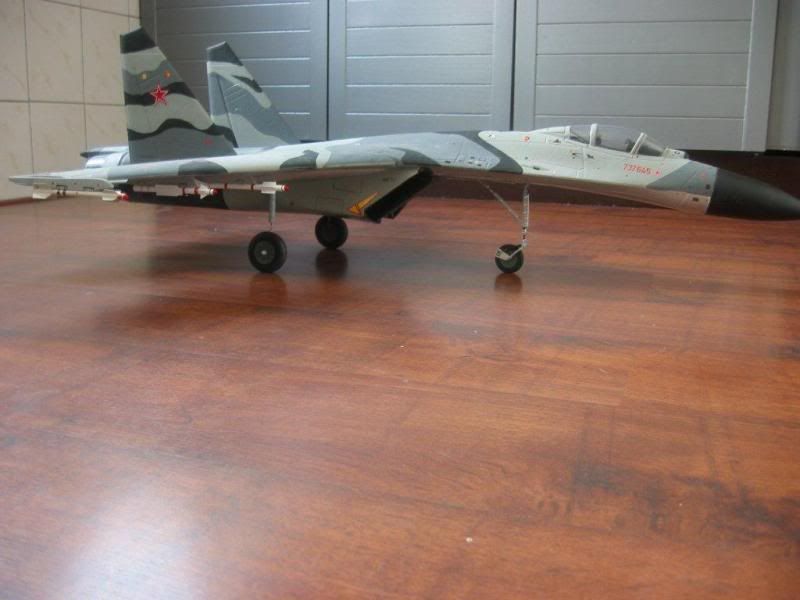

Onder tussen kan ik toch niet vliegen met dit hondenweer al dagen dus heb ik een kleine veiligheid in gebouwd.
Ik weet van me GF-9 dat zonder staart roeren je wel eens door wind opzij gegooid wil worden zonder daar controle over te hebben alhoewel ik dat met hem nu aardig onder de knie heb door flapperons functie te gaan gebruiken in me Futaba.
Maar uit veiligheid had ik op de vleugel brandstoftanks aan beide zijde een kunststof glijder gemaakt pressies op de plek waar hij eventueel de grond zou raken.
Het hele na jaar gevlogen met dat ding en geen probleem maar èèn keer toch me redding geweest.
Dus wilde ik ook zo iets op deze kist omdat op menig internet filmpjes te zien is dat bij een ruwe of winderige landing deze het zelfde wil doen.
Ook de raket houders aan de uiteinde zijn erg breekbaar en als je daar de grond mee raakt hapt dat piepschuimen ding in no time weg en slaat zich vast,.kist slaat om,.nee ,.daar heb ik niet zo zin in.
De vleugels zijn al koolstof versterkt en tot de tip dus was mijn idee om deze houders met epoxy te versterken en dan er raketten op te zetten ook met epoxy en dat hij daar op kan glijden :D en het aanzicht doet het ook geen schade.
Op z,n hoogst is een raket een beetje toegetakeld na een foute landing maar das beter dan de hele kist.
Ik heb rond hout gebruikt die je op een willekeurige bouwmarkt kan halen, erg sterk maar ook nog best licht tot mijn verbazing.
De plastieken vleugeltjes op die dingen kunnen alle kanten op buigen ook makkelijk los dus zullen geen probleem geven en zijn zo weer uit geknipt en op geplakt :)
Ik heb ook de motoren iets meer smoel gegeven enige wat ik nog mis als laatste afwerking zijn een paar van de grote rode Russische sterren op de vleugels en vinnen,.
