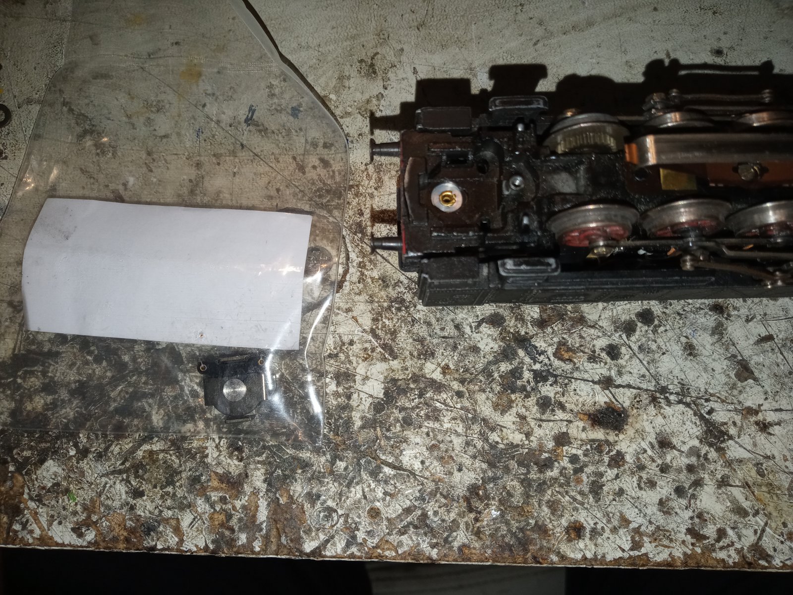

    zo vandaag naar de garage geweest voor groot onderhoud
    dan verder met opkuisen
    drie defecte servo's gevonden en eentje is kunnen hersteld worden
    de andere twee zijn niet compatible en kunnen voorlopig niet hersteld worden
    een printje is zo wie zo defect en daar een nieuwe eind trap voor bestellen is onzin
    voor een 3 euro servo loont het de moeite niet
    maar het was plezant om te doen of ik ze hersteld kreeg
    dus nu wachten tot ik tandwielen tegen kom want die moeten ook nog ergens liggen

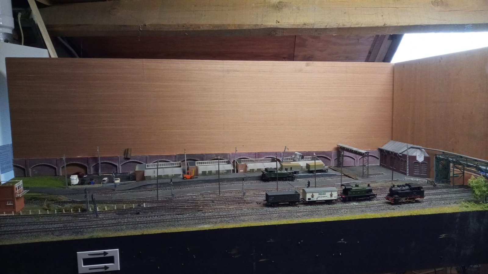

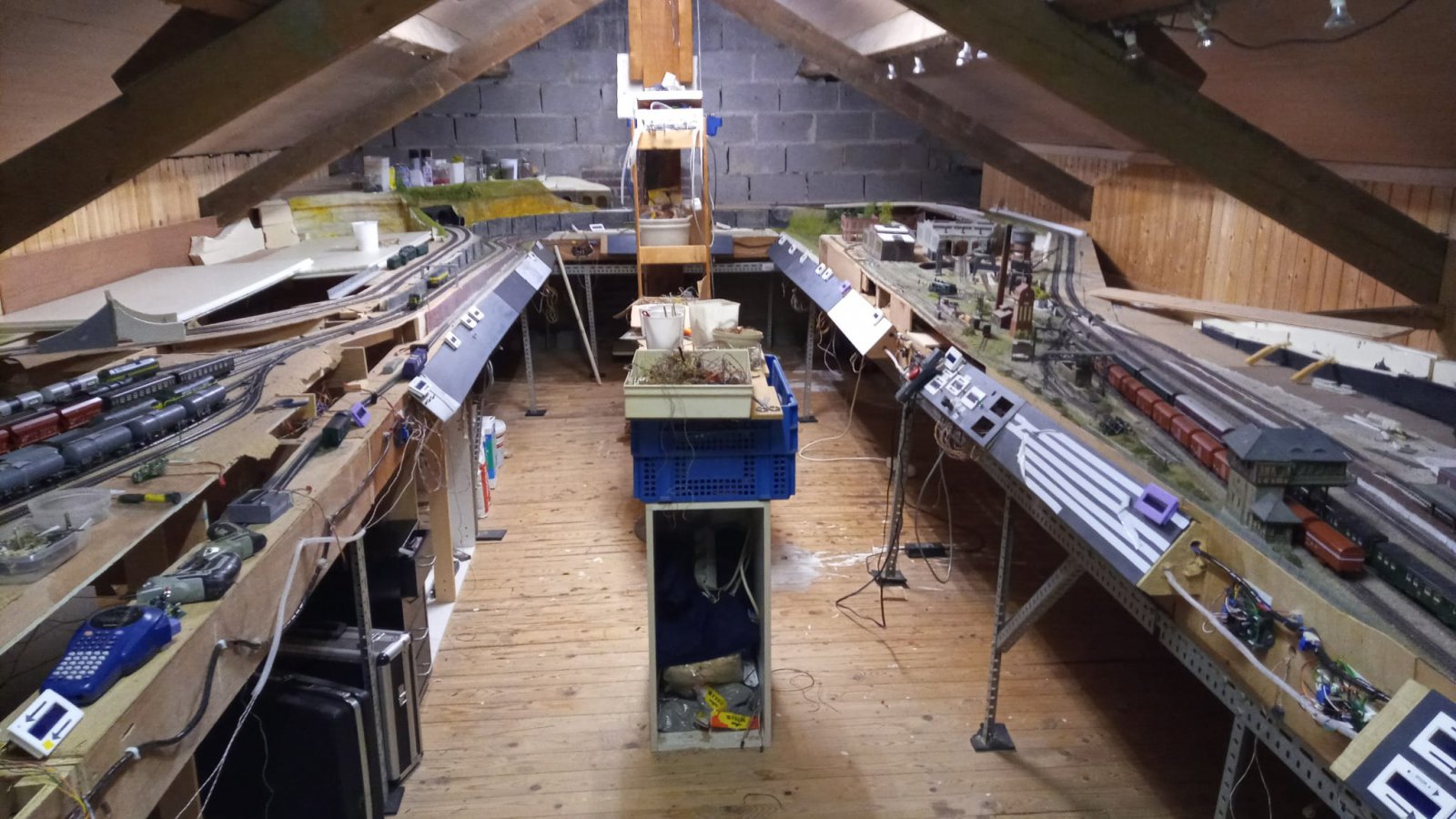

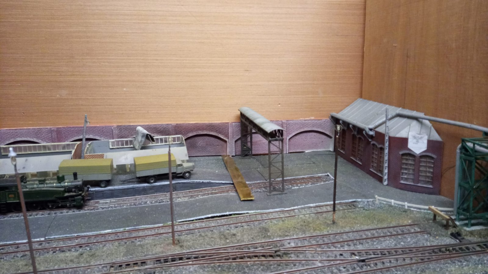

    vandaag verder gegaan met opruimen dus het schiet een beetje op
    dan aan de module bak ook weer wat gedaan dat is al eventjes geleden
    de achterwand is geplaatst en de steunmuur is er tegen gelijmdt.
    straks foto's als ik de afstand lat kan weg halen want nu is het niet mooi
    ik ben wel mijn 4 daken verloren dus dat word zoeken voor ik de loodsen weer in orde ga hebben
    zo de foto's

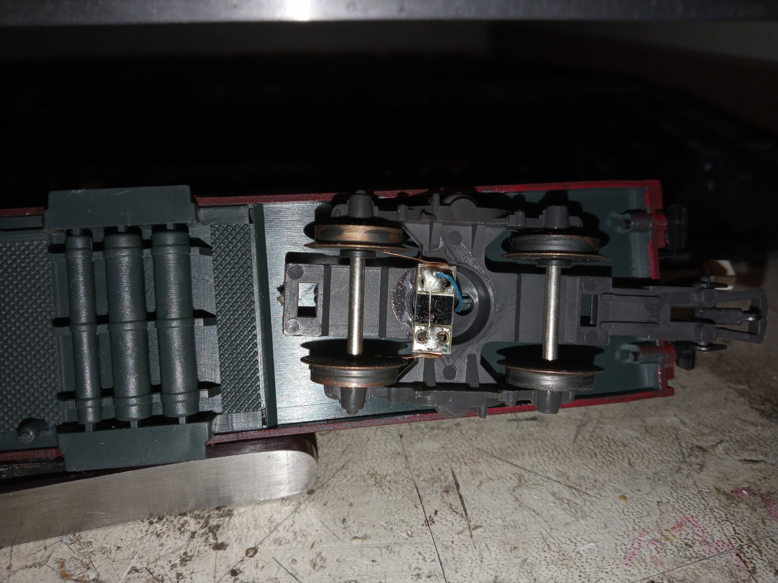

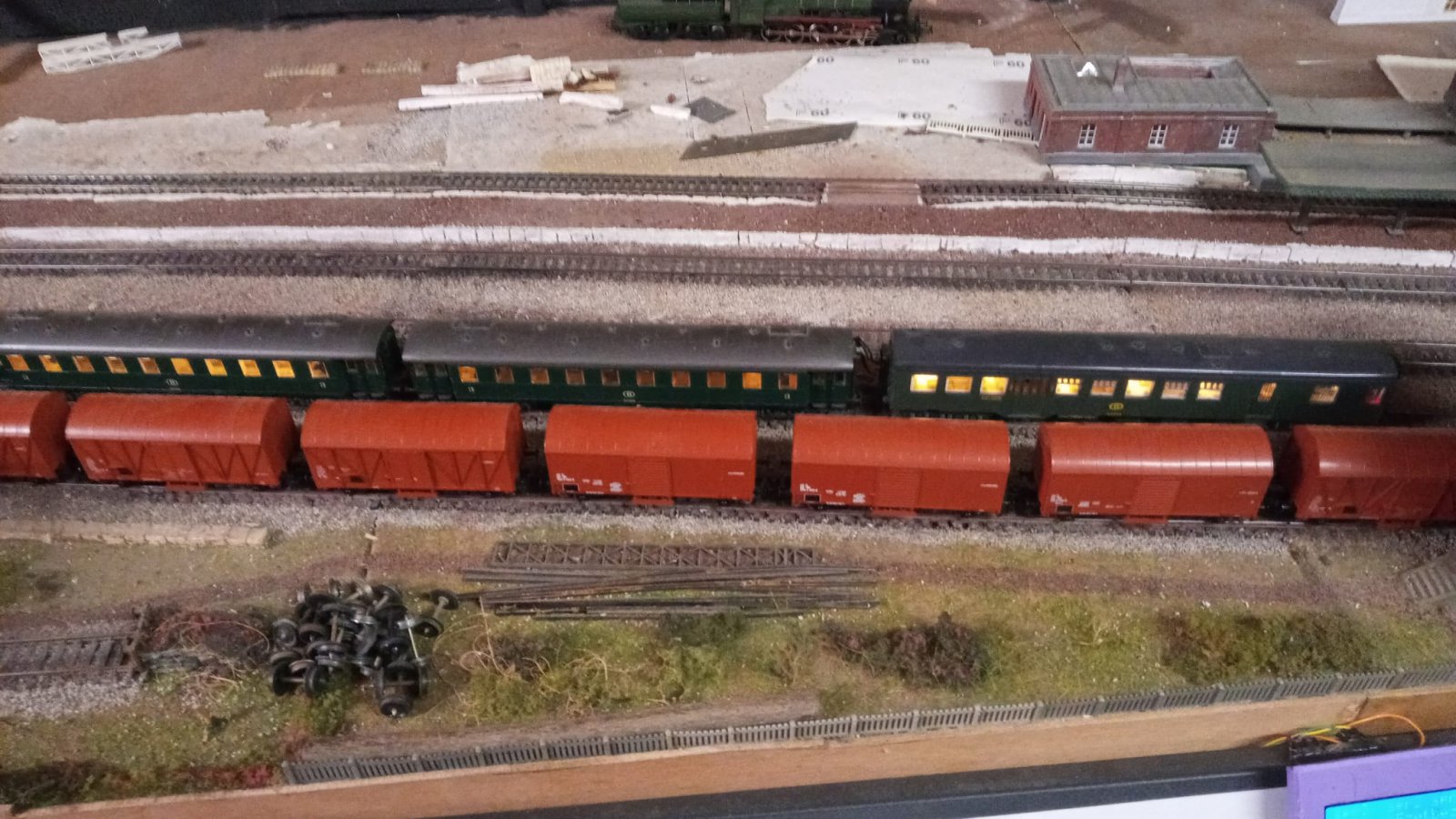

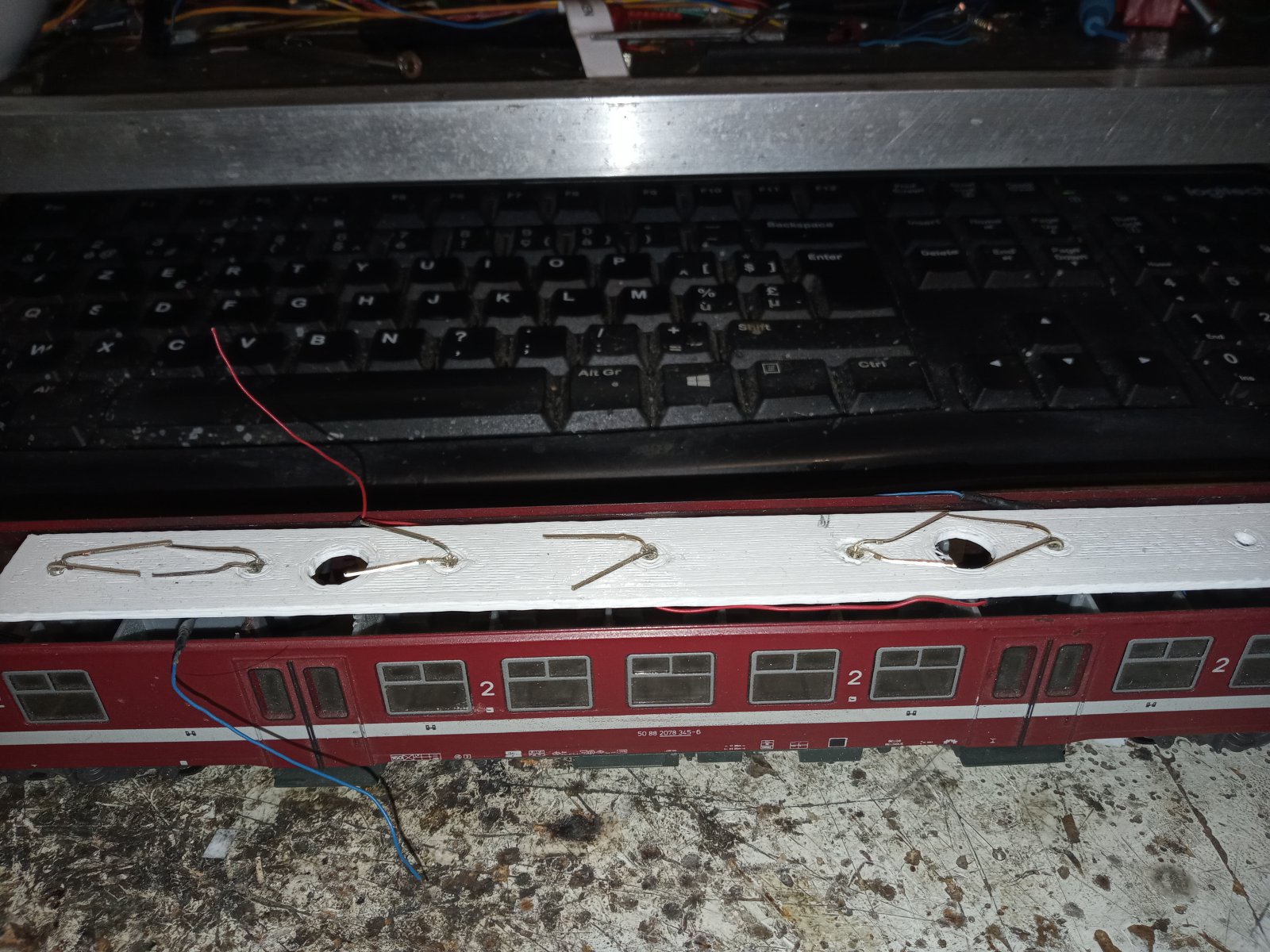

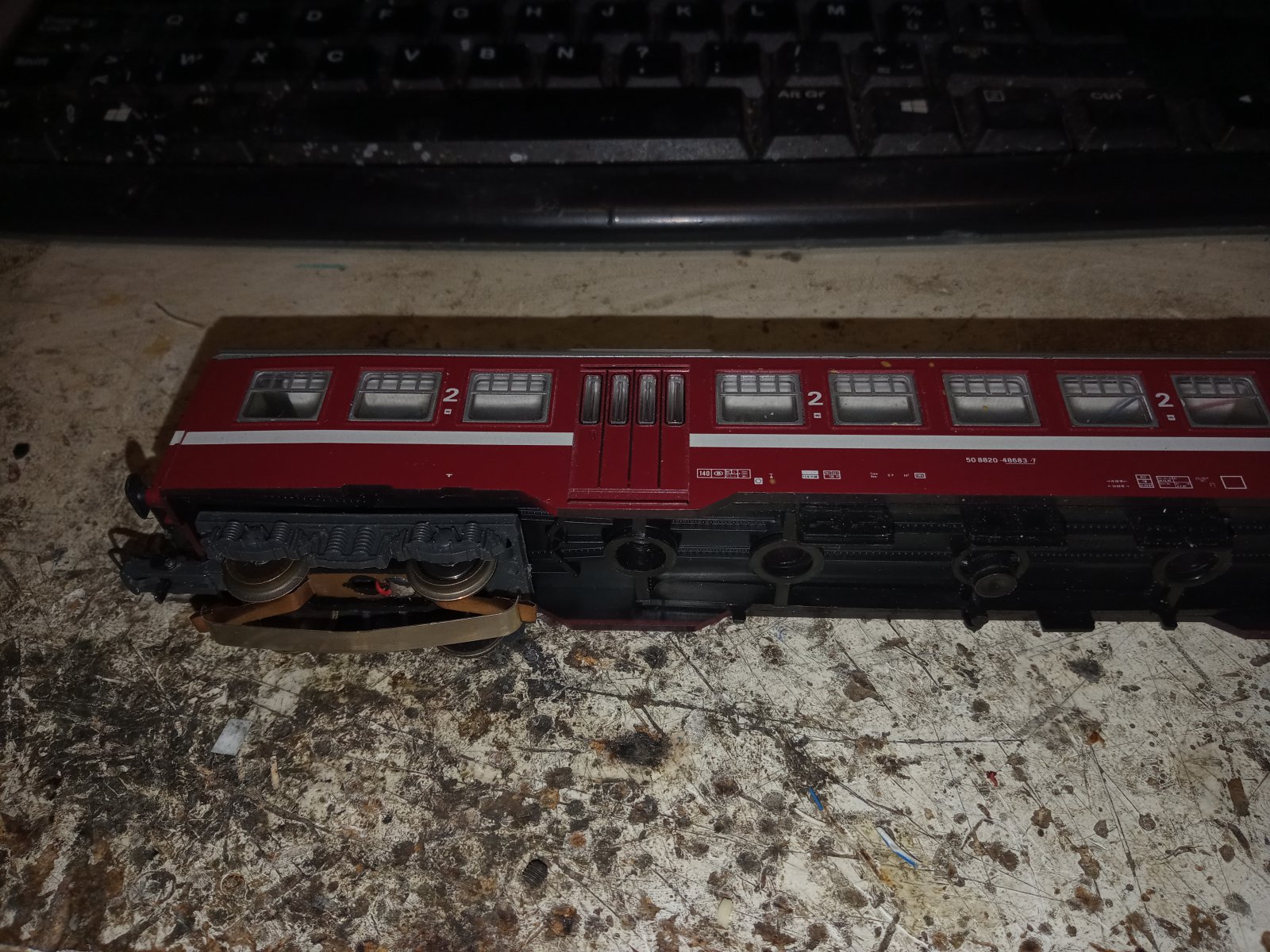

    vandaag wat wagons ombouwen met binnen licht
    massa detectie op de wielen en doorgaande stroom
    op de twee boogie's komen massa afnamers zodat er zeker altijd een wagon massa heeft voor de rest van de wagons
    als er dan eentje eens geen goede massa heeft flikkerd tenminste de verlichting niet
    boven komt een 3D geprinte houder voor de led's alsook het stuur printje waarmee de licht intensiteit mee kan geregeld worden
    de volgende is ook reeds klaar
    dit is er eentje met sluit verlichting en binnen verlichting

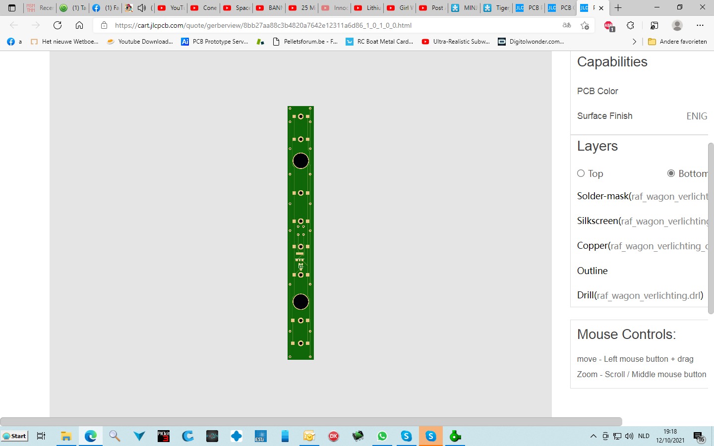

    ok vandaag weer wat verder gedaan door twee wissels van servo's te voorzien .
    maar verder kan ik niet gaan daar ik zonder printjes ben komen te zitten
    dan maar een print getekend om verlichting in wagons te kunnen aan brengen .
    met onderdelen en alles komt deze op 3 euro dus een pak goedkoper dan die je in de winkel koopt
    met een pot metertje is de lichtsterkte te regelen
    zo ziet het er dan uit in een trein .
    en dan als proef dit eens gemaakt maar dit past niet op mijn baan wegens verkeerd tijdperk
    een party wagon .nu nog een micro mp3 speler en een zeer kleine luidspreker dan is het helemaal af

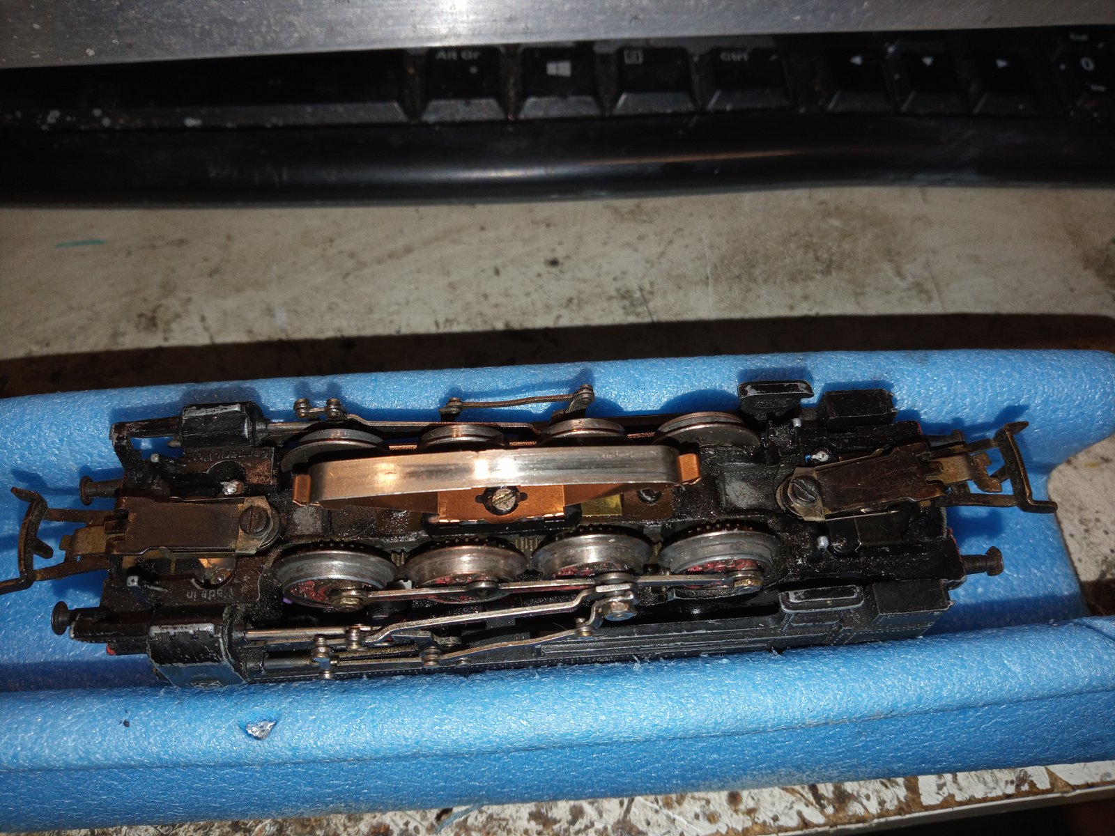

    ook waren gisteren de stukken voor de ontkoppeling uit de rangeer lok binnen
    dus vandaag deze er in gemonteerd .je moet wel heeeeel snel solderen want anders is de spoel defect
    en nu kan hij weer de programmer op en kan het schakelen worden ingesteld
    gr raf

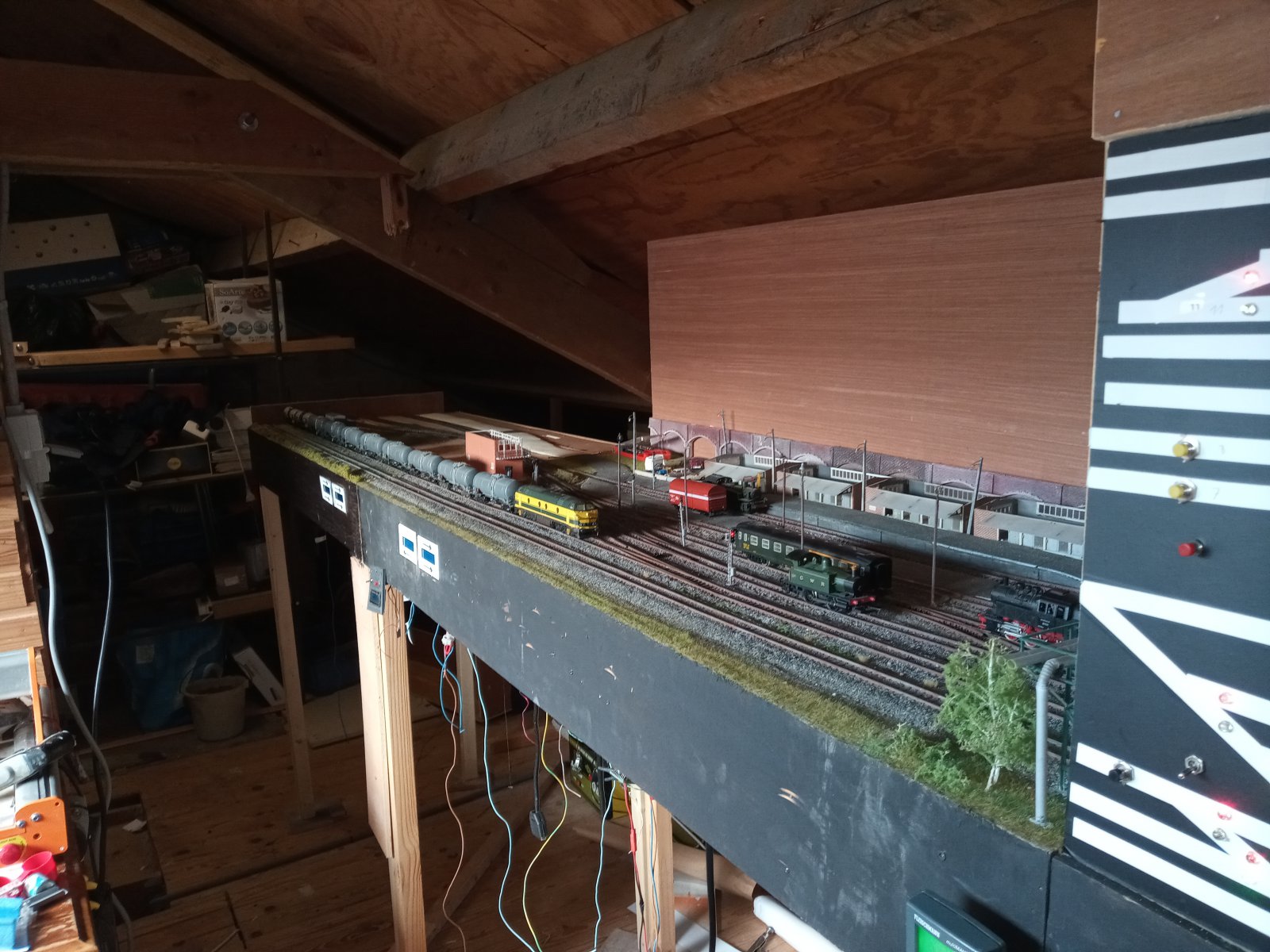

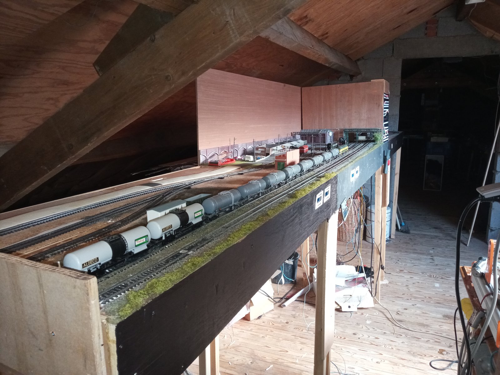

    vandaag op de planning bak 2 aan te sluiten aan bak 1
    en dan ziet het er voorlopig zo uit
    de rails zitten reeds op hun plaats alleen de bekabeling moet nog gedaan worden
    straks filmpke dat ik reeds wat verder kan door rijden
    gr raf

    Wat zijn die vierkanten kastjes aan de voorkant(4 stuks)?
    Mvg ronald

    Ronald dat zijn lcd schermpjes die de toestanden van de blokken weer geven
    dewitte zijn blok schermen de paarse zijn info schermen met de standen van de wissels en dergelijke
    daar er een hele industrie komt zijn niet altijd alle wissels te zien en zo kun je toch volgen
    daar deze bakken door meerdere personen kunnen bereden worden is het belangrijk om te weten wie wat gedaan heeft
    loks stoppen vertraagd voor rode seinen bv
    dus als je een trein vanuit spoor drie naar spoor 2 wil laten vertrekken kies je de rijweg en dan worden respectievelijk de wissels en seinen gezet

    een van de andere schakel panelen voor het schaduw station
    hier zie je de bezet melding door de blauwe ledjes .dus een bezet spoor is een blauwe led en dan kun je dat spoor niet meer kiezen
    er zijn nog meerdere modules in aanbouw door andere leden
    op mijn thuis baan werk ik met het zelfde systeem maar doordat mijn frees machine defect was kon ik deze nog niet in de panelen inwerken
    gr raf
