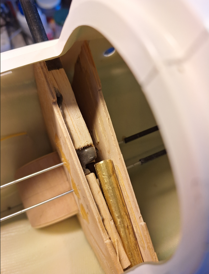

Toen heb ik een fout gemaakt, richting de landing: voor de wind iets te veel achter een aan het veld grenzende bomenrij in wat dalen terechtgekomen.
Lang verhaal kort: op de terugweg in een boom terechtgekomen, waar hij uit tuimelde.
Het goede nieuws: amper schade.
Eigenlijk alleen een buis van de vleugelophanging ('Flügelsteckung', ?) uitgebroken.
Door de klap: beide accu's door de tiewraps gebroken . . .
Zweten, maar gelukt.
Afdekplaatje verwijderd, beter zicht op de situatie.
(Buisje glimt zo mooi nadat ik het onder handen genomen heb.)
Buisje eerst maar tegen het voorste spant gelijmd. (Lijm? UHU Endfest, uiteraard.)
Morgen achterste spant er weer tegen aan.
Ik overweeg twee bouten door het geheel aan te brengen; wil zeker die stuurstangen niet vast lijmen!
Over een paar dagen weer vliegen!

En zet voor de zekerheid ff n stukje velcro onder de batterij. Dan blijven ze waarschijnlijk wel zitten.
Gaat mooi zo.
Omdat ik daar onderin niet kan lijmen of klemmen: voor de zekerheid een paar boutjes in gezet . . .
Lijkt nog wel redelijk vast te zitten.

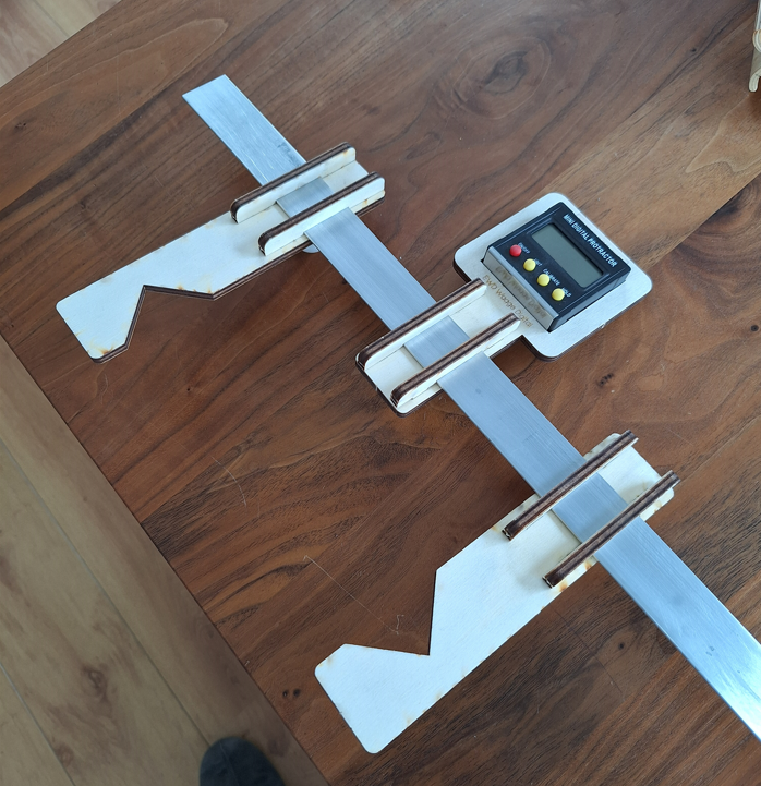

Dus, ik dacht, ik wil nou wel eens weten hoe het zit: ik koop me een instelhoekmeter.
Werd er niet echt blij van . . .
Kist neergezet:
en meten maar!
Op 4 plaatsen: aan de wortel, 30 cm verderop, nog 30 cm verderop, en aan de tip.
Vervelend: iedere keer krijg je andere rsultaten. :mad:
Kan komen omdat het model niet goed gefixeerd is, en/of het aparaat de stand van de vleugel en dus de metingen beïnvloedt.
Anyway, de resultaten in Excel gezet.
For what it's worth . . .
Het lijk dus alsof de linkervleugel overall een iets grotere instelhoek heeft.
Maar er moest vooral naar rechts getrimd worden!
Wie er iets zinnigs over wil zeggen: graag.
Tips om betere metingen te verkrijgen: graag.
Begrijp ik uit jouw excel dat je per vleugelhelft 5x gemeten hebt en dat die steeds zoveel afwijken dat je daarom een gemiddelde hebt genomen?
Ik zou persoonlijk dan niet van deze metingen uitgaan, want te onnauwkeurig om een conclusie uit te trekken.
Dat zou goed kunnen, de linker vleugelhelft met grotere instelhoek heeft over de gehele lengte dus meer weerstand dan de rechter vleugelhelft.
Dan gaat de kist gaat haken naar links en dat corrigeer jij met rechts aileron trim.
Belangrijkste lijkt me dat je er eerst achter komt waarom de metingen zo onnauwkeurig zijn voordat je conclusies trekt.

Ja, die onnauwkeurige metingen (en hoe ik daar mee om ga): ik ben daar niet trots op.
Voor het moment is het wat het is.
(Misschien binnenkort nog eens proberen; weet nu hoe het niet moet.)
Dat haak-verhaal zou kunnen kloppen, want hij haakt inderdaad behoorlijk.

Ik snap niet helemaal wat je nu wilt weten…?
Als je de EWD (instelhoek) meet je de vleugel bij de root en bij het stabilo idem.
Maar dit weet je misschien wel en heb ik wat gemist.
EWD is wel okay.
Dan zo ik wel eens willen weten hoeveel die EWD is, en hoe je dat gemeten hebt?
