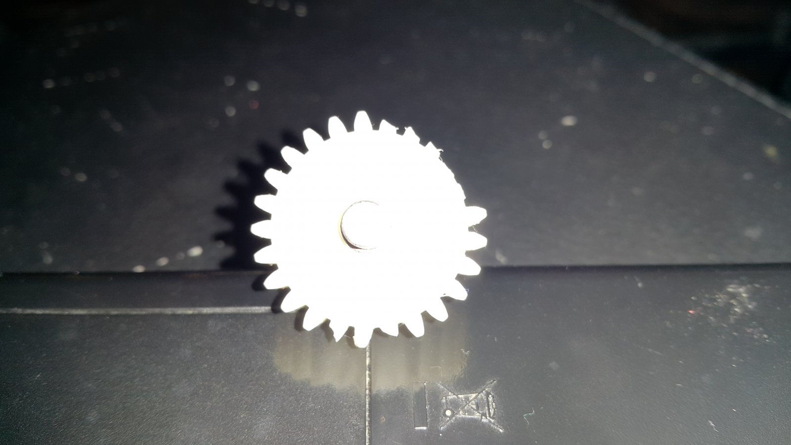

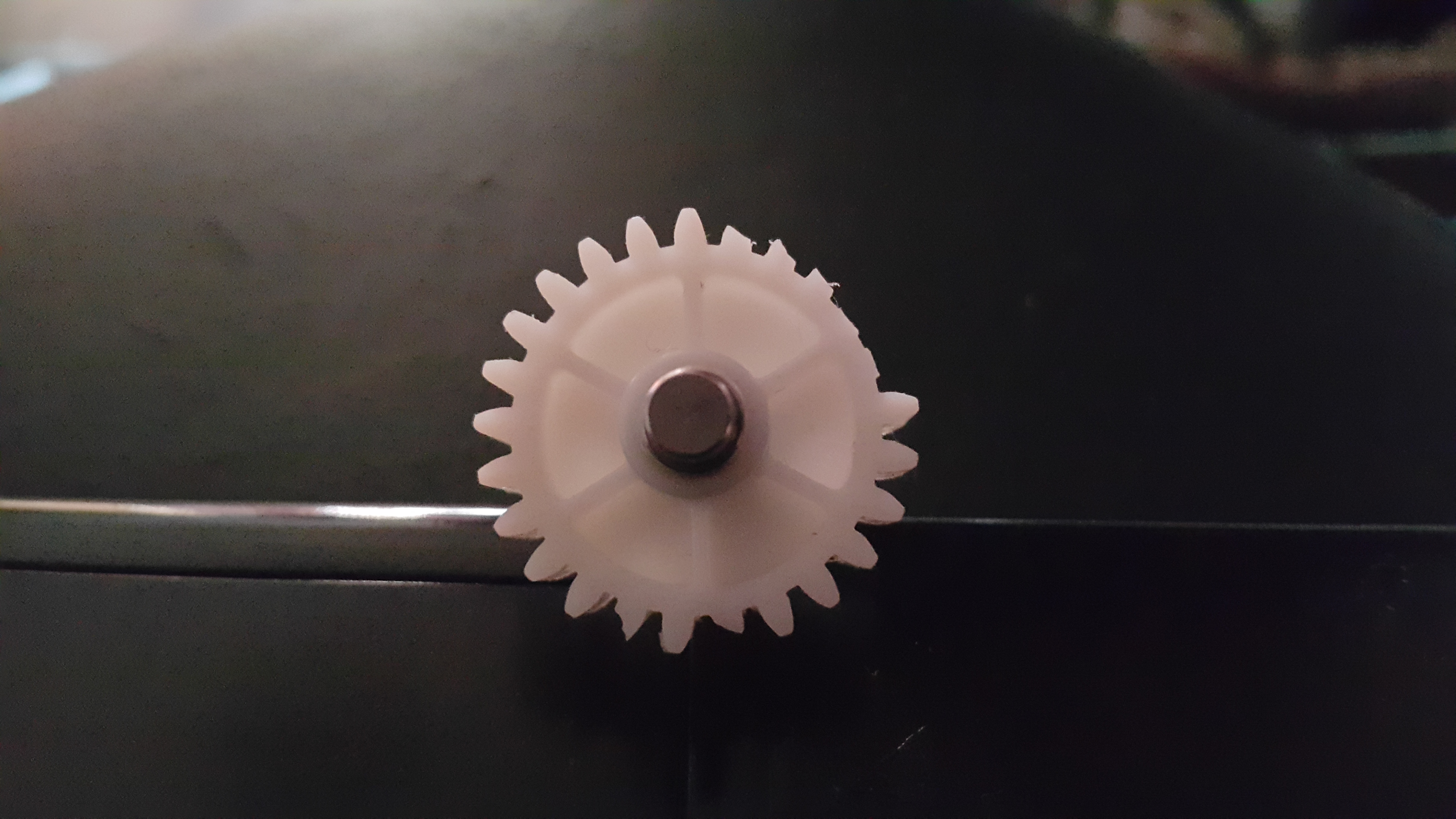

Ik heb de Assault 700 het enige wat ik tegengekomen ben op die heli was het tandwiel van het autorotatie gear naar de torque tube toe die tijdens een hover ineens tandjes verloor. Nu vervangen door de zwarte van Align. Voor de rest ben in met bouwen geen dingen tegen gekomen

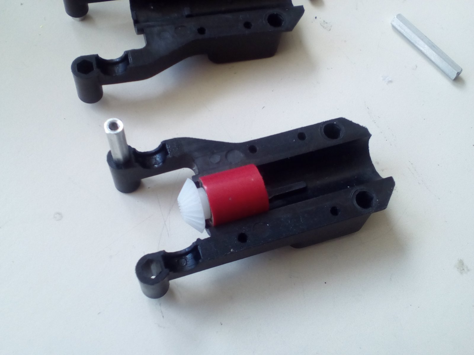

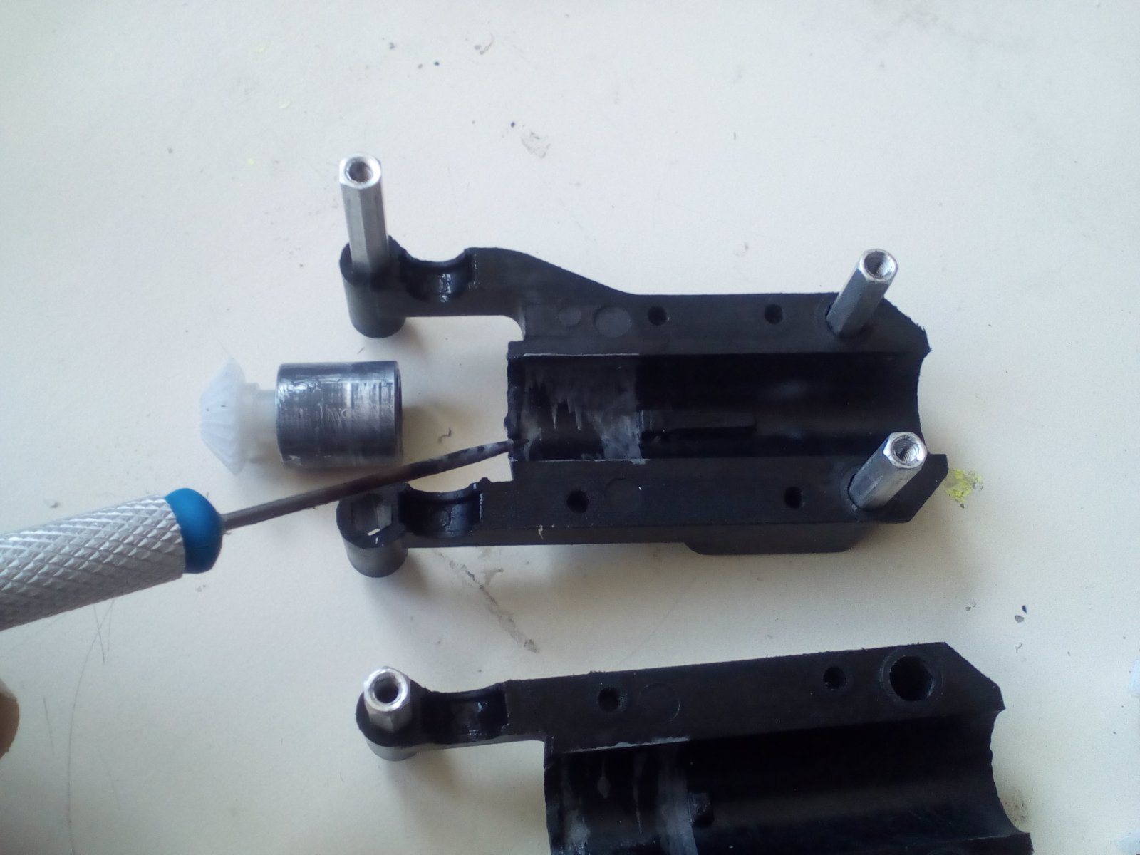

Paar kleine dingen mankeren er aan.
Staart borgen door een boutje door het kunstof en de staartbuis te doen.
Lager van het de TT pinion aan de voorkant zit niet vast genoeg en gaat draaien met als resultaat dat je een leuke explosie in de lucht kan krijgen als het vast slaat.
De oplossing:
Boutjes van de staartbladen niet gebruiken, koppen breken bij temperatuursverschillen en dan kun je nieuwe grips en staartbladen kopen.

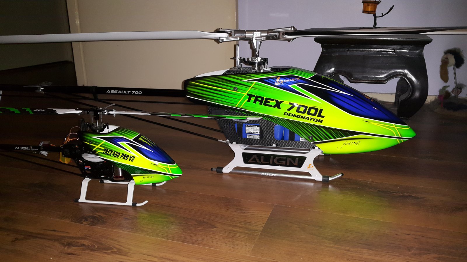

Verder zijn het prima heli's, zelf de 450 dfc in een schaalromp zitten.
Ze worden door gartt gemaakt en die doen beter werk als de HK heli's van skya en dat verschil is gelijk zichtbaar als je ze nast elkaar zet.
Ja bevalt mij best inderdaad. Op de tandwielen na. Verder is er met de kit niet iets waarvan ik zeg dst het mij niet beviel.
Al heb ik wel op de bec na alleen maar A-merk elektronica erin zitten. Align servo's op de swash savöx op de staart hobbywing esc Align motor en een beastx plus hd pro.
En de canopy was in mijn geval een beetje bagger want wat ik ook probeerde hij bleef flaporen houden. Dus die heb ik vervangen door een fusuno 700L dominator canopy.
Maar zeer tevreden verder ja
