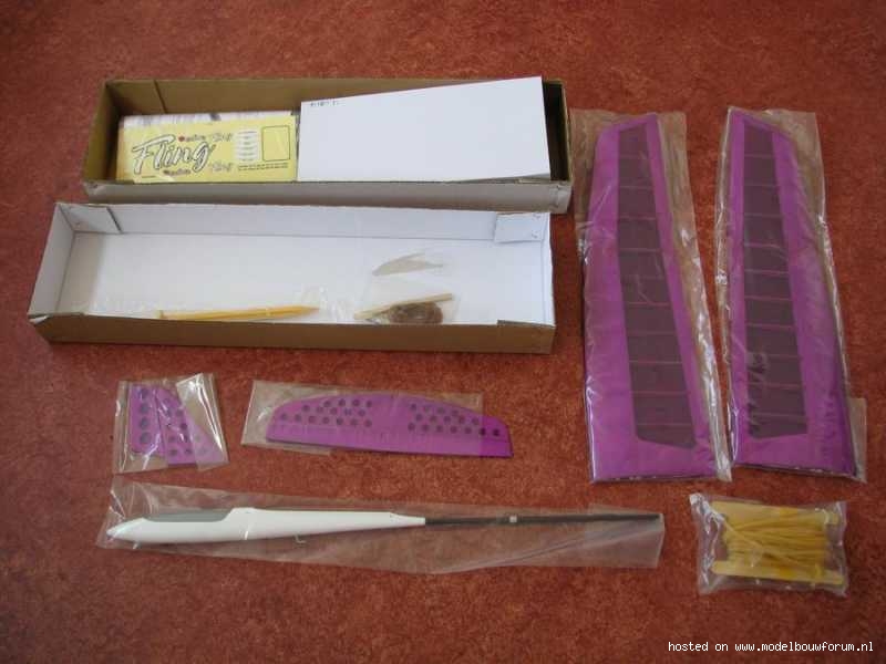

werd ik ineens herinnerd aan dit leuke kistje van Great Planes, de 'Fling' maar dan de kleine versie. Enige tijd geleden werd ik al op dit kleine zwevertje geattendeerd door Leon toen ik op zoek was naar een handzaam zwevertje voor de vakantie. Nu bleek deze in de aanbieding te zijn bij Lynx modelbouw dus de stoute schoenen aangetrokken en voor het eerst in 20 jaar een splinternieuw modelvliegtuig aangeschaft.... Na enkele dagen wachten kwam het pakketje binnen en uiteraard werd dit direct uitgepakt:
Hoewel het dus 'enige tijd' geleden was dat ik een nieuw vliegtuig heb gekocht leek het me er op het eerste gezicht zeer goed uitzien (bestond ARF toen al??). En superlicht! Nog nooit zo'n licht toestelletje in mijn handen gehad.
Er zat zelfs een hoogstartlijntje bij en dat voor nog geenn 50 euro. Ik wil de vleugel deelbaar houden, dit kon gewoon met de standaard vleugelverbinding volgens Leon.

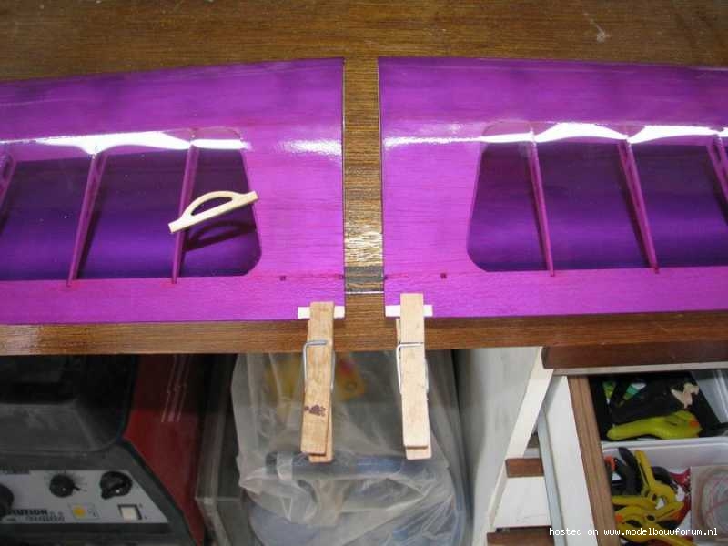

Omdat er iets speling op de verbindingsligger zat heb ik deze ingesmeert met een klein beetje Uhu Hart. Daarna paste de ligger spellingsvrij. Dit is natuurlijk wel een verbinding die vanwege de constructie en de gebruikte materialen niet bedoeld is om honderden keren ujit elkaar te worden gehaald. Ik zal dit dan ook tot een minimum beperken, met name op vakantie. Overigens worden de vleugels naast deze ligger door middel van tape bij elkaar gehouden.

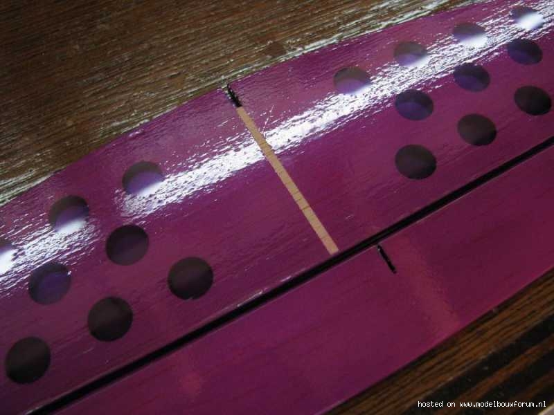

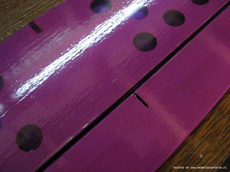

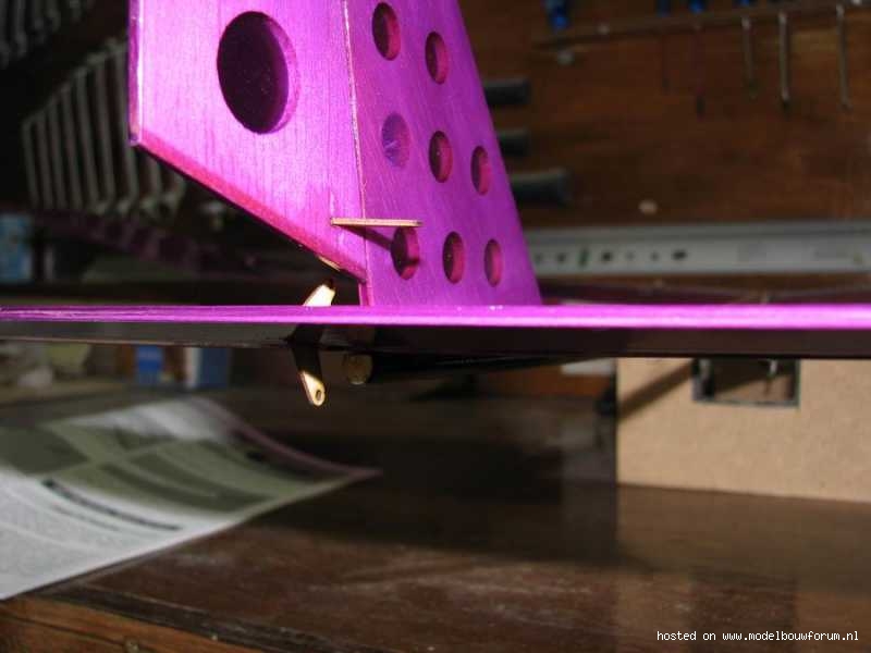

Vervolgens worden ter bescherming van de achterlijst bij de bevestiging met elastieken twee 0,8mm triplex strookjes op de achterlijst gelijmd.

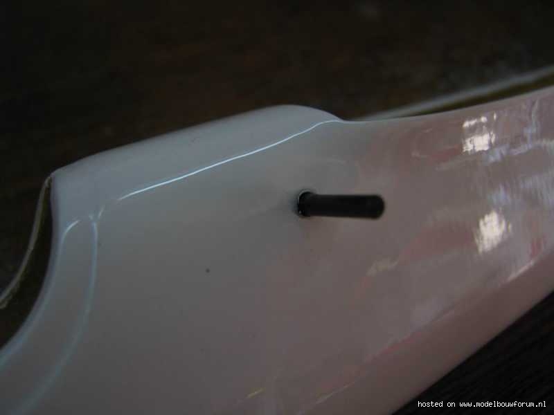

Links zie je op de vleugel het origineel hiervoor bedoelde onderdeeltje liggen dat ik vanwege het deelbaar houden van de vleugel niet heb gebruikt. De elastieken waarmee de vleugels worden vastgezet zijn koolstof pennetjes die je zo in de voorgeboorde gaatjes in de romp druk en vervolgens vastzet met een drupje secondenlijm.

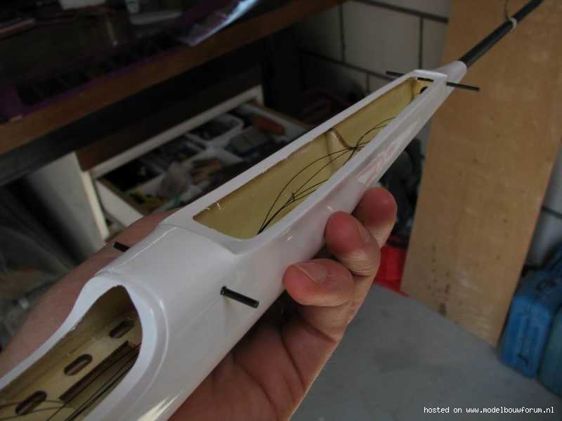

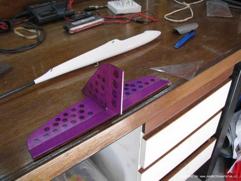

Verder met de assemblage. De volgende stap is het haaks op elkaar lijmen van het kielvlak en het stabilo. Dit wordt dan weer in zijn geheel op de daarvoor bestemde plaats op de staarboom gelijmd. om een redelijk lijmbaar oppervlak te krijgen heeft men in de koolstof buis die als staartboom dient een rond stukje balsa geperst en vervelogens een vlakke kant aangebracht.
Een stukje folie wegsnijden om een goede hout-hout verbinding te krijgen:
En het hele setje op de staartboom gelijmd, vleugels even bevestigd om e.e.a. goed haaks te krijgen:

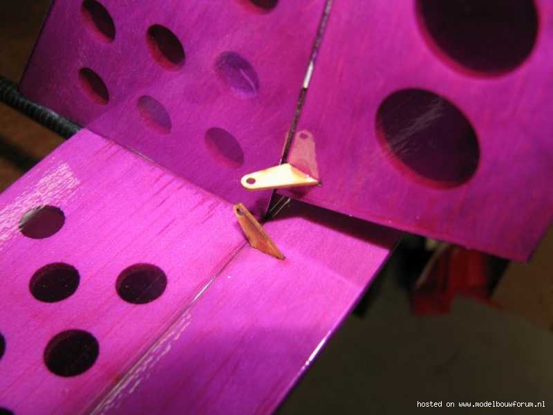

Vervolgens de roerhoorntjes ingelijmd, gemaakt van triplex en dubbel uitgevoerd voor de aansturing dmv ijzergaren (oid).

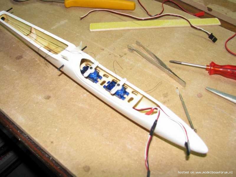

Hier is een touwtje vastgeknopt. Wat een gepruts zeg, hoe doen de DLG-ers dat? Er is ongetwijfeld een slim truukje voor. Nu volgt het inbouwen van de besturing. Ik had nog een klein 35 MHz MPD ontvangertje en wat servo's liggen, die gaan erin. Ik heb ook een accupakketje gemaakt van 650mAh GP celletjes die nog ergens rond slingerden. Eigenlijk zijn die iets te zwaar (er hoort 350 mAh in) maar ik heb nu even niets anders.

Bij een dlg is het iets anders omdat daar met single-pull aansturing gewerkt wordt, dus een enkel draadje en een torsieveer op het roer.
Zoals ik het doe bij de single-pull: draadje bij het roer vastknopen, drupje CA en versneller erover. Die zit vast. Dan de servo-zijde. Servo in het midden en gepowered (zodat hij in het midden blijft). Touwtje erdoor. De boel aantrekken tot het roer ruim voorbij de middenstand is. Dan touwtje heel langzaam laten vieren tot het roer in het midden staat. Nu drupje CA in het gaatje van de servo (dus ook over het touwtje) laten lopen + versneller. Nu zit het voor even vast genoeg. Dan weer knoopje in touwtje om de servoarm heen, CA en versneller erover. Voila.
Hopelijk heb je er iets aan.
Raymond,
Zo heb ik het ook ongeveer gedaan bij mijn Mimi, maar was achteraf niet zo blij met die CA, het moet namelijk wel in 1 keer goed gaan ( :-( Bij mij dus niet.... )
Ik zit er nu aan te denken om aan de servo kant een klein stukje verenstaal te nemen dat aan de servokant met CA te aan het draadje te lijmen en dan het verenstaal op de juiste plek te buigen zodat het door de servohevel kan....
Ik heb de touwtjes ook gefixeerd met een drupje CA, ik was er echter niet op gekomen om ze eerst te fixeren en daarna pas vast te knopen.... Dat gaan we de volgende keer dus maar eens zo proberen.
Weer dat gepruts met die touwtjes...
Gewoon niet knopen, de lijn gewoon aan elkaar lijmen met dikke CA gaat perfect.
Gebruik ik al een tijdje voor mijn DLG.
Door de gaatjes van de roerhoorn heen, draad 3 keer rond elkaar draaien druppel CA op de wikkelingen, fixeren.
Dus niet de druppel op de roer hoorn maar op de draad.
Bij de servo door het gaatje van de hoorn en om de schroef van de hoorn draaien.
Schroefje vast draaien en klaar is kees.
Greets Harry.

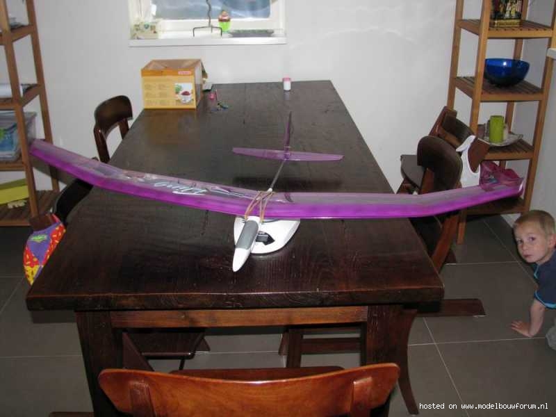

Inmiddels is de Fling natuurlijk allang gereed maar ben ik er nog niet aan toe gekomen om het assemblageverslag af te maken.
Geheel vliegklaar weegt hij ca. 240 gram, ietsje zwaarder als de opgave van GP maar dat is te wijten aan het grotere accupakketje.
Best een kek dingetje al zeg ik het zelf en dat vond mijn zoontje ook :)
Invliegen was een makkie, met het iets zwaardere accupakketje lag het zwaartepunt exact op de goede plek en de eerste handstartjes gingen prima. Het is wel een erg groot verschil met een grotere kist zoals bv een Cirrus; deze kun je gewoon gooien, een rondje laten draaien en weer opvangen, zo wendbaar is hij. Tevens kun je als je hem flink smijt gelijk een behoorlijke uitgangshoogte geven. Op vakantie in Denemarken gooide ik hem gewoon vanaf het stand de helling wind in zonder enig probleem. Hier in NL gebruik ik de bijgeleverde hoogstartlijn waarmee het model werkelijk in no-time omhoogschiet.
Ik ben overigens verbaast over de inzetbaarheid met veel wind, in Denemarken had ik toch een aantal keren windkracht 5 oid maar zelfs daarbij is het modelletje inzetbaar. Wel een beetje in de gaten houden dat je hem niet weg laat blazen natuurlijk want als je hem door de wind laat meevoeren ligt hij zo een honderd meter achter je in het duin. Door het lage gewicht is het overigens bijna niet mogelijk om hem met zo'n 'crash' schade te laten oplopen, dat gaat beter als je hem bij je kinderen in de standtent neerlegt tijden de vliegpauze :(
De enige opmerking die ik kan maken is zoals in andere reviews te lezen de reactie op het richtingsroer. De uitslag van het roer is door de korte heveltjes niet al te groot en de reactie bij vol richting dan ook beperkt. Ik ga daar verder niets aan doen denk ik, gewoon iets om rekening mee te houden.
Al met al ben ik dus zeer tevreden over de Fling en is het een zeer compleet pakketje voor weinig geld waar je heel veel plezier van kunt hebben. Morgen gaat hij ook mee naar Langevelderslag.... Als ik tijd heb zal ik nog even wat 'actiefoto's' een een filmpje uploaden.
