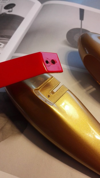

Wel, eigenlijk is hij al geassembleerd vorig weekend... Houdt echt niet veel in, als je al eens een ARF tesamen hebt gebouwd. Ik vond de assemblage nog gemakkelijker dan de Mythos 50, je hebt gewoon beetje meer plaats nodig Volgende puntjes verdienen even aandacht: -de manual spreekt van CA-scharnieren voor de hoogteroeren maar dit zijn ook mooie pinscharnieren, met epoxy in te lijmen. -de glasfiber roerhoorntjes moesten even iets ingekort worden anders komen ze te ver uit het roer of duw je ze aan de andere kant door het roer... -Neem rustig je tijd voor de installatie van de pull-pull rudder, als je dit nog nooit gedaan hebt kan een YouTube video je wel eens helpen. De gaatjes achteraan open maken: ga geduldig te werk. -ik gebruikte een 2mm stuurstangetje van 1m om te helpen met het 'begeleiden' van de pull-pull kabels en de verlengkabels van de elevatorservo's door het model. Handig! -M'n SH-1350 servo's in de hoogteroeren passen net niet in de voorgemaakte openingen. 5mm uitvijlen. -Tijdens het assembleren van de wielschoentjes heb ik een extra gaatje geboort in het landingsgestel en de wielschoen. Druppeltje CA erin en dan een klein vijsje. Zo kan hij niet gaan scheef zitten. -De onderkant nabij de ventilatieopeningen is zeer zwak. Het balsa daar ter plaatse wat geïmpregneerd met dunne CA maakte het al iets 'sterker' -Als je met een digiswitch of dergelijke werkt van Powerbox, onder de cockpit aan de rechterkant zit een bijna op maat gemaakte opening onder de cover. Eventjes bijvijlen en past perfect. Hopelijk heb ik er veel mooie vluchten mee
