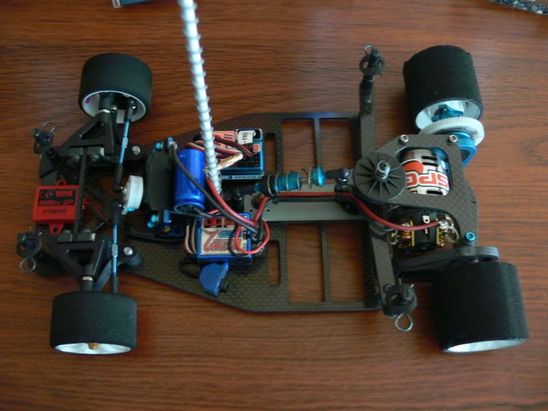

ik rijd ook met een rc10l2, wat ik heb gedaan is de onder en boven pod plates vervangen door koolstof. Tevens kun je dan die damper disc vervangen door damper tubes,er zitten namelijk al voorziening hiervoor op de nieuwe boven plaat. de bovenplaat is tevens geschikt voor brushless.
De damper disc heeft bij mij nooit echt gewerkt. werd te snel vuil en de werking verliest die dan waardoor de auto gedurende het rijden anders gaat reageren. Kijk maar in mijn fotoalbum hoe mijn chasis eruit ziet. de Aluminium onderplaat was bij mij ook een beetje krom. Leg hem maar eens op een glasplaat of zo en kijk of die wobbeld. Ik kan je pas volgende week zaterdag de website doorsturen waar ik de plates besteld heb.
