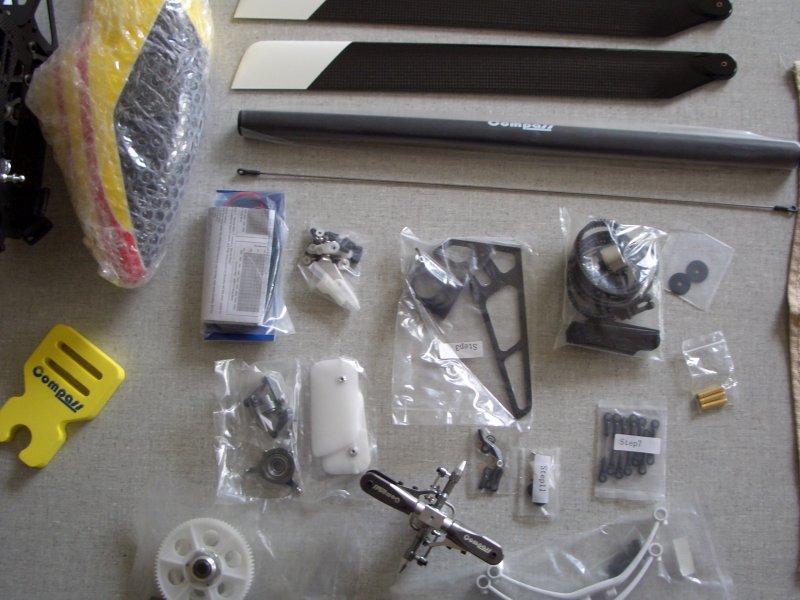

    Het landingsgestel is erg taai, zelfs die dopjes hebben geen lijm nodig, krijg je er niet weer uit, 2 dopjes moest ik iets bijvijlen, anders zaten ze voorop zoals hier op de foto.
    Die kruiskopschroefjes krijg ik ook niet helemaal in het landingsgestel gedraaid,
    en ik ben bang dat ik sommigge kruiskopjes ook niet uit het frame ga krijgen.
    Ook zaten de 4 motor bouten muurvast, daar hoef ik me niet druk om te maken dat die ooit loskomen.
    De motor stel je gelukkig in door de motormount te verschuiven, niet de motor zelf.

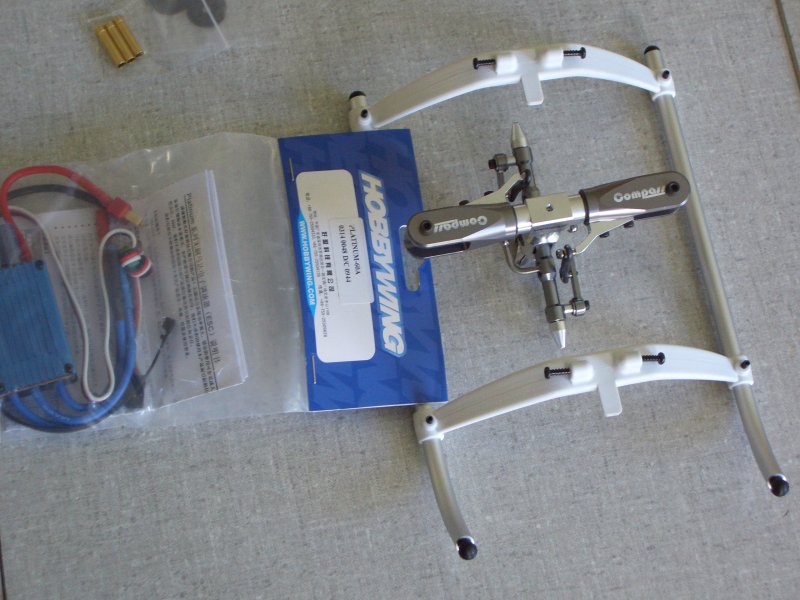

    De meegeleverde ESC : Hobbywing 60A met 3A BEC.
    Meegeleverde motor : 1080kv
    Meegeleverde pinion : 9t

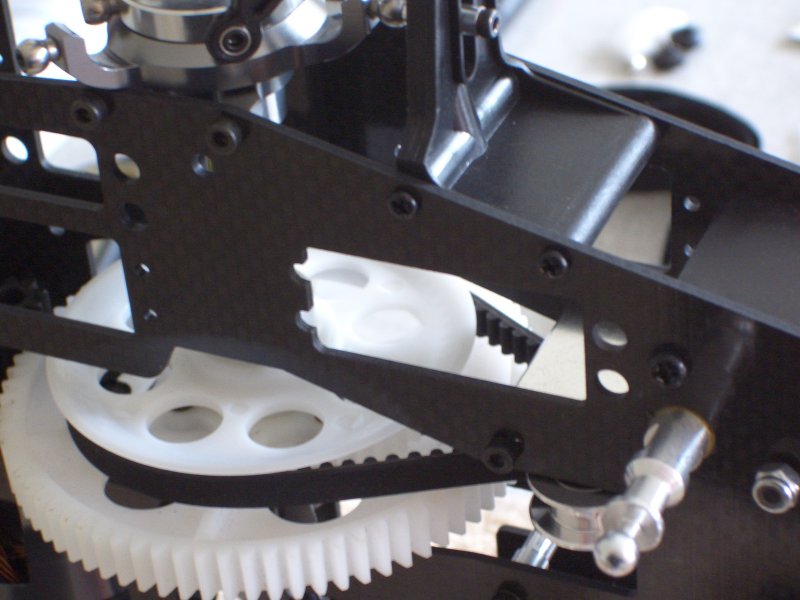

    Dit vond ik even raar, die halve gaatjes, maar was ook zo in de handleiding afgebeeld,
    hoe het werkt weet ik niet.

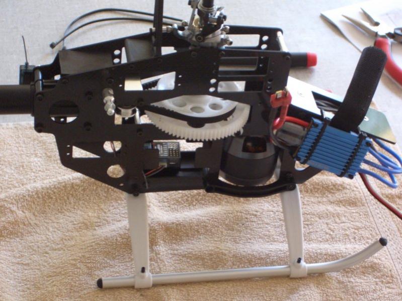

    Zo ga ik de layout doen, met de ESC voorin, zodat deze niet op de ontvanger gaat storen, die ik midden in het frame plaats.
    Hoe het balanceren gaat weet ik nog niet, de lipo is nog niet binnen.
    Lipo word : Zippy 3000mAh 20C
    De ESC zat al een deans plug op, dat is makkelijk.

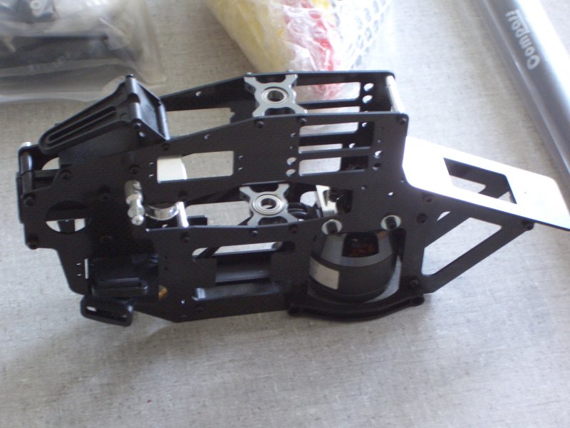

    Deze plastieken gyro mount is niet recht, ik ga op zoek naar een vervanger van wat beter materiaal, en vooral recht!
    De garantie vervalt door 1 onderdeeltje van een ander merk erop te zetten staat in de handleiding,
    dikke onzin voor dit onderdeeltje.

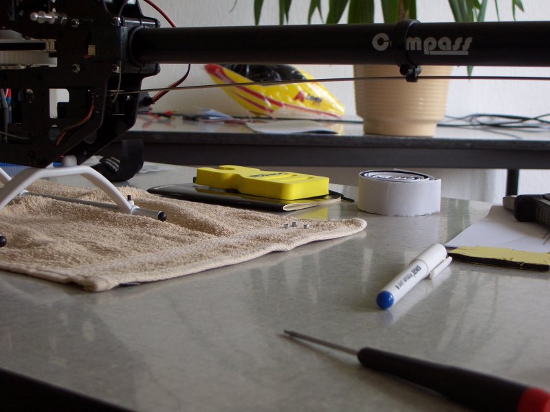

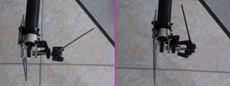

    Dit viel me ook op, de pitch van de staart is meer naar rechts dan naar links,
    naar links gaat ie niet helemaal, en ik kan niet vinden wat hem blokkeert.
    Ik weet niet of dit zo goed is ?
    Die tailblades zijn van plastic wat erg snel afbrokkelt, en ze zien er niet gaaf uit.
    Dit is het allereerste wat vervangen gaat moeten worden!, samen met de gyromount.
    Velle kleuren kbdd blades worden dat.
    Ook zit er speling in de van plastic gemaakte tailblade houders,
    door het centrifugale effect zat dit geen probleem zijn,
    tog schrok ik een beetje toen er aan zat.
    De schroefjes aandraaien helpt niet, want die zaten al vast.
    Het zal vast wel zo horen, dit gaat het vliegen niet beinvloeden.
    Ook zit er speling in de rotorkop,
    het boutje wat het bovenste gedeelte aan de main shaft vastmaakt, daar zit de speling,
    mischien met een iets dikker boutje is dit opgelost.

    De tailbladhouders op de juiste plaats op de as geklemt?
  10. Molen
    Molen
    21 okt 2009
    1.307
    Die zit helemaal aan het einde, mischien moet die wat meer richting de tailboom?
  11. Jelleeee
    Jelleeee
    27 jan 2011
    2.335
    Staat het niet in de manual?
  12. Molen
    Molen
    21 okt 2009
    1.307
    Ik zal het vanavond even in de manual opzoeken Jelle.
    Zo zat het vanuit de doos, dus zal vast wel zo horen.

    wat ik denk over dat pitch verschil is, dat hier deels gebruik word gemaakt van de torsie krachten van de main rotor.
    die staart rotor voorkomt het draaien van de romp in tegengestelde richting van de main blades.
    hierdoor zal (in dit geval) bij een draai naar links, de stuwkracht van de tail verminderen, waarna die torsie kracht de heli draait.....
    t is maar een idee
    groet,
    Hoogvlieger
  14. Molen
    Molen
    21 okt 2009
    1.307
    Maar dan zou je het presies andersom verwachten, of weet ik het verschil tussen links en rechts weer eens niet.
  15. hoogvlieger
    hoogvlieger Guest
    tja, ik kan op de foto's niet zien in welke richting de tail rotor draait....
    misschien een foto posten van een ''side vieuw'' ???

    het klopt dat de stuurstang van je tailrotor wat gebogen zal zijn, volkomen ok. En wat betreft die servo-armpjes, die zijn inderdaad voor de servo's op je swash. Kijk eens hoeveel je er bij gekregen hebt. Meestal zitten er 6 bij, 3 voor Futaba servo's en 3 voor JR servo's.

    dat is normaal, check even de manual en daar staat in hoe je de tail moet afregelen.
    Belangrijk is dat je de tail pitch lever evenwijdig zet tijdens de setup met je tailcase. Ik heb geprobeerd om er een foto van te maken.
    Indien vragen gewoon vragen.
    Grtz,
    Dirk

    En ik zal eens naar die tail case gaan kijken, zodat ie de tailboom aan kan tikken.
    Draait hetzelfde als Align heli's.
