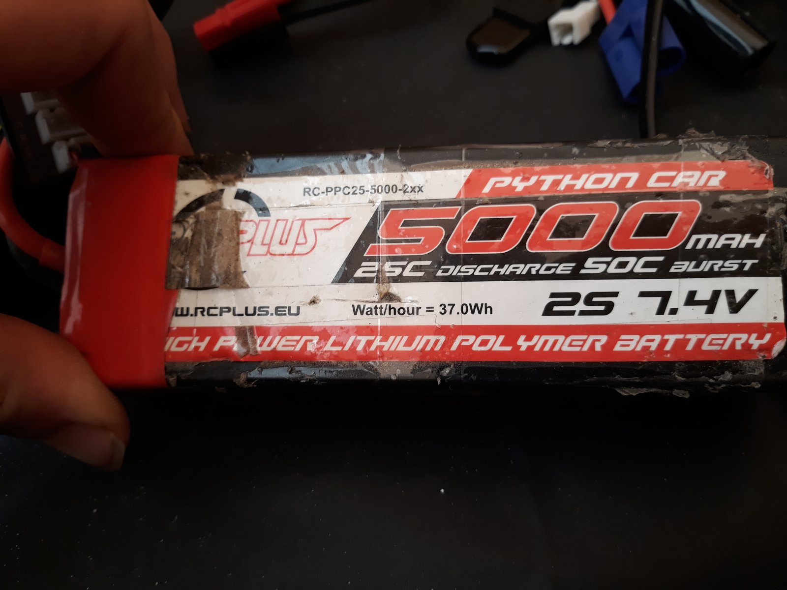

Ik gebruik 3 accu's 1 van die van rc plus en die laat ik op met de yellow rc oplader.

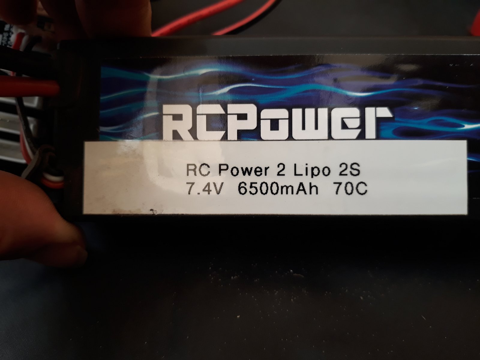

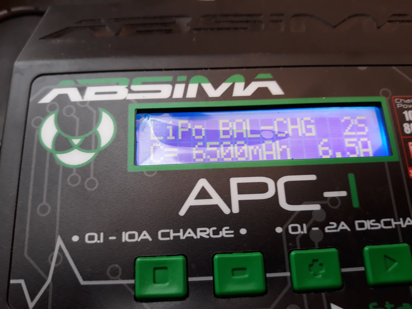

De andere 2 zijn van rc power en laad ik op met de ambisha oplader.
Dat lijkt te kloppen. Het laden van een lege LiPo moet dan ongeveer 1 uur duren. De spanning op de lader moet dan 8,4 volt aangeven.
