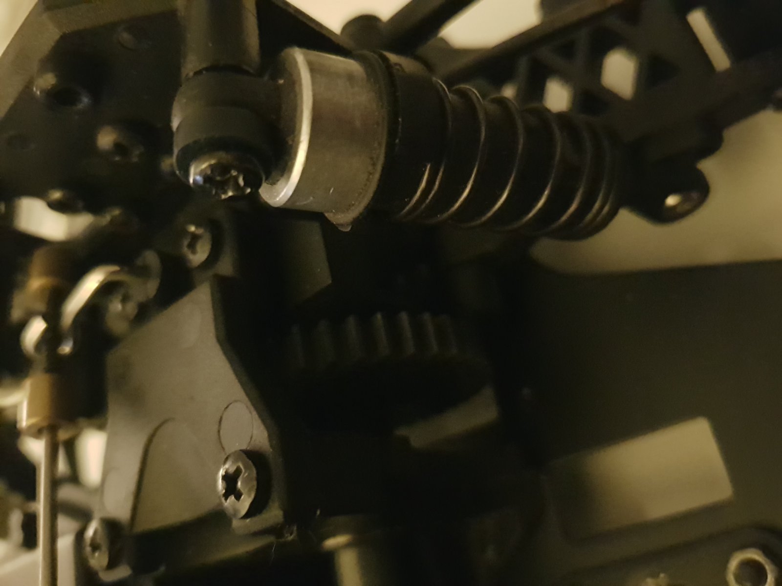

rem werkt. Koppeling ook alleen blijft hij weerstand geven . Ik ben compleet noob in dit verhaal dat moet ik er wel even bij zeggen . Ik ga even een foto zien te fabriceren
Het zwarte tand wiel draaid even als de aandrijf as naar voorzijde. Als ik probeer te starten lijkt hij normaal te reageren. Mss heb ik mij van de wijs laten brengen zou best kunnen
zo te zien is dat ook de kant van je rem, dat is die stang met die twee bronskleurige stelringen als je die beweegt, verbeterd of verslechterd het dan?
Een Kyosho Alpha 2 of 3? Die schockbreker zit verkeerd, misschien een idee om even de manual erbij te pakken en kijken wat er allemaal verkeerd zit.
Helaas heb ik er helemaal niets bij gekregen , Geen manual of wat dan ook. Ik heb niet eens een idee of het een 2 of 3 is. maar hij is geleverd met een gt12 motortje ik weet niet of dat type gebonden is ? de rem werkt overigens wvr

Als het nog niet goed rolt, moet je gewoon stapje voor stapje de aandrijflijn nalopen, al ken ik deze auto niet. Motor met koppeling demonteren: loopt het nog niet, dan zit het verder, indien wel, is de koppeling wellicht versleten of kapot of zo. Centerdiff demonteren. Indien nog niet, zit het in de voor- of achtertrein. Maar als ze apart niet goed rolden voordien, zou het heel toevallig zijn dat ze elk apart gelijkend probleem hebben. Wat is er fout aan de shock? Zit toch niet ondersteboven of zo? Maar ik ken de auto niet..
Alles voor elkaar weten te krijgen wat betreft het rollen. Zat idd het een en ander verkeerd gemonteerd. Uiteraard diende een volgend probleem zich gelijk al aan. Na veel afstellen en gepiel eindelijk het motortje aan de praat gekregen. Bij het verwijderen van de gloeibatterij slaat het ding af. Andere gloeiplug mocht niet baten ik heb blind het advies overgenomen van muco Amsterdam . Ik denk dat het een R3 is. Ik kreeg geen antwoord op de vraag welke het nou was. (beetje jammer vooral omdat ik er bij heb gezegd dat het compleet nieuw voor mij is) Nu heb ik wel een eerste tankje weten te verstoken mooie blauw pluim. een stand met hele lage toeren tegen afslaan aan. Welke plug kan ik nu het beste hebben? Ik ken de geschiedenis van de auto dus niet weet dat de motor 1 keer heeft gelopen.
