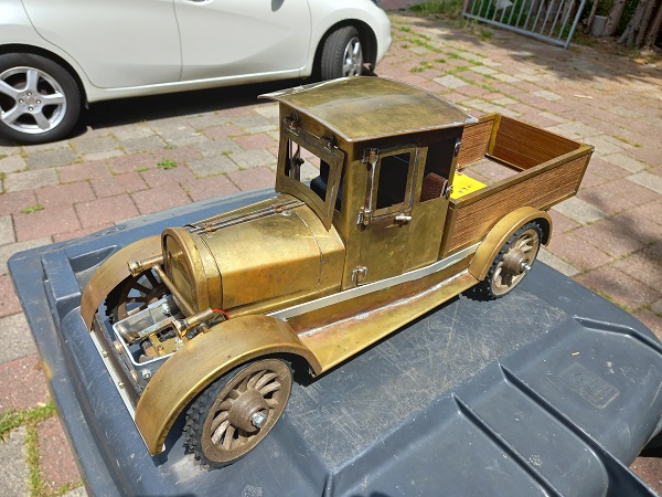

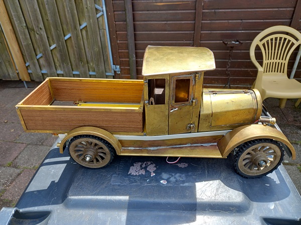

    Vandaag was mijn clublid weer op de club.
    Nu eerst de foto's:
    Vandaag getest met een 2S Lipo, 3300mAh, 60C, uit één van mijn schepen.
    Deze kan stroom genoeg leveren.
    In de auto zit een zekering van 2A zekering voor de gehele besturing, aandrijving zender etc.
    De auto reed echt perfect, de servo's trilden niet en de lampen knipperden niet.
    De zekering bleef heel, dus de stroom is lager dan 2A.
    Het probleem zit dus duidelijk in de nu gebruikte AA NiMH cellen.
    Dat de regelaar 10A kan leveren, wilt nog niet zeggen, dat de motor deze stroom nodig heeft.
    Een standaard Lipo is vanwege zijn beperkingen niet voor mijn clublid toepasbaar.
    Opladen gaat prima, maar je moet niet vragen op in "storage" op te slaan.
    In bericht #2 gaf @Roelof een suggestie, 2/3 cellen, verdient aandacht.
    Indien betere alternatieven, dan hoor ik dit graag.
    Henk
