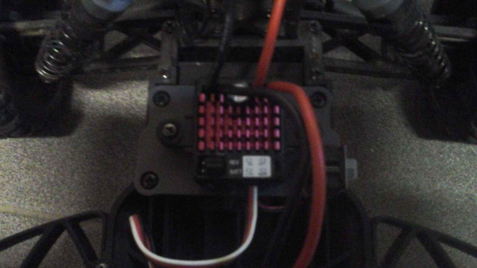

Ik ben eigenaar van een ecx torment.
Wanneer ik mijn batterijen aansluit verliest de wagen zeer snel, al na enkele minuten zijn kracht en vertaagt.
Hoe kan dit komen?
De esc staat in gesteld op nimh, daarmee rij ik ook en rev off.
Foto in bijlage
Alvast bedankt, Frederiek

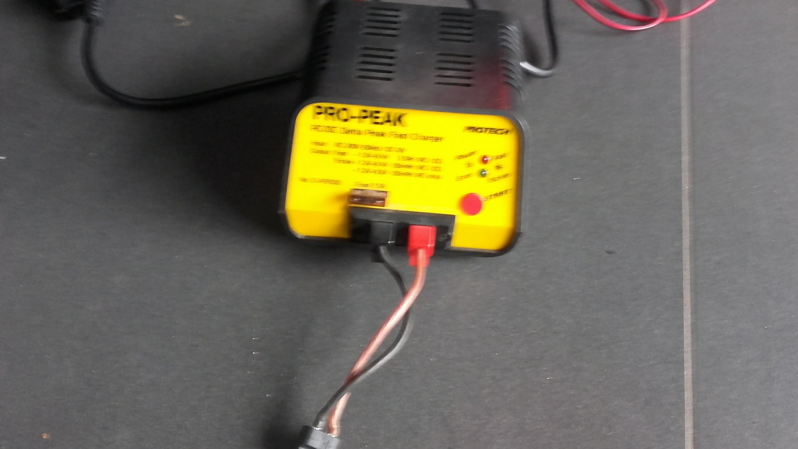

3600 mah
Aan de lader kan ik niets instellen. Foto in bijlage. Heb nu eens geprobeerd zonder fast charge.
Andere batterij aangesloten op andere lader.
Hij blijft powerloos

Controleer of er na die paar minuten rijden er iets heel warm/heet wordt, of misschien zelfs verbrand ruikt. Het kan zijn dat bijvoorbeeld een onderdeeltje (of soldering) in je ESC, of je motor (koolborstel bv.) slecht contact gaat maken zodra het warm wordt.
hoe lang laadt je je accu's, die foto van je lader is niet heel scherp, maar volgens mij is het max 3.5ampere.
dat zou betekennen dat je minimaal een uur moet laden als je accu leeg is.
koop voor jezelf een goedkope voltmeter, en meet de spanning van je accu als ie geen power meer levert, of koop een computer lader, die geeft je meer info over je accu
