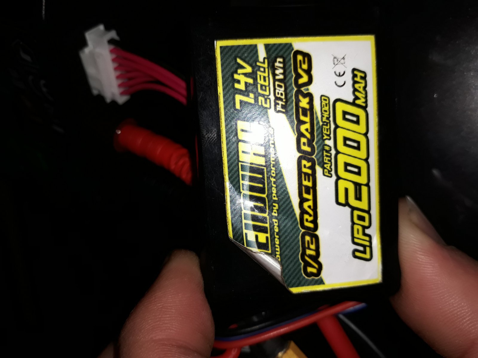

Dit kan wijzen op een ontladen of misschien wel defecte accu. Hoe heb je de accu geladen???

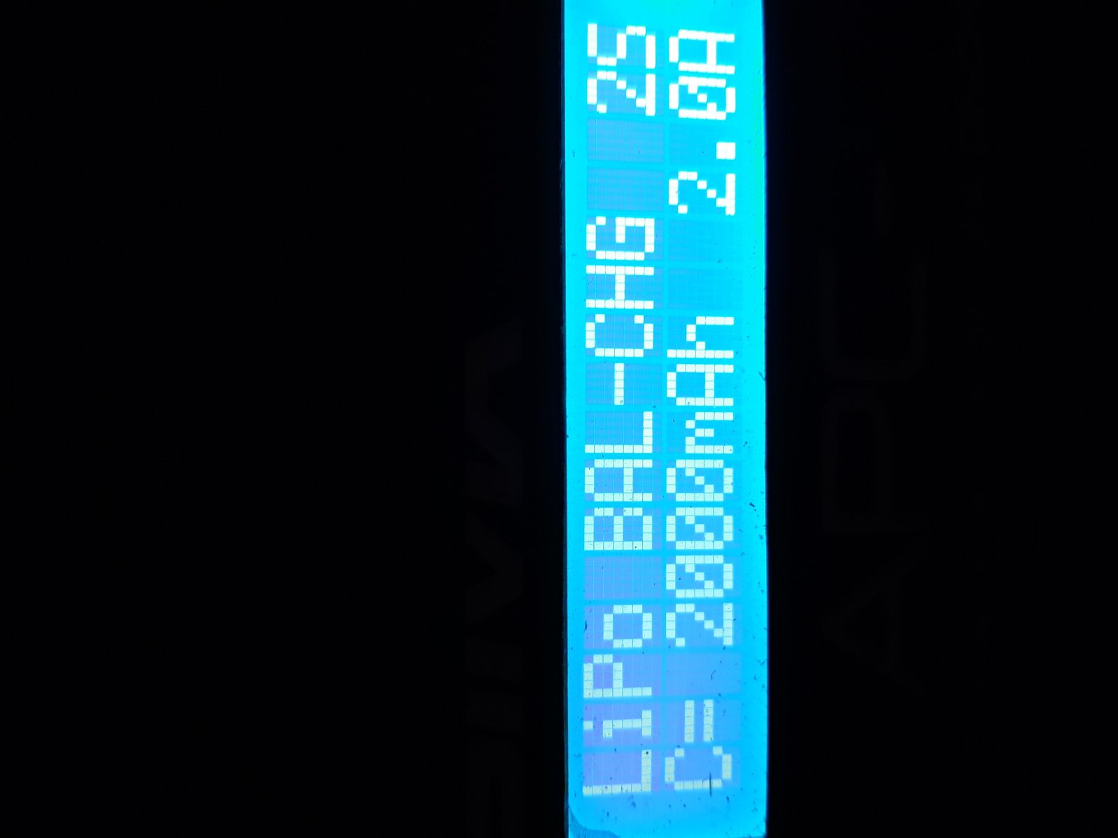

Ik laad de volgende acuu op de volgende manier op.
Dat zijn de goede instellingen. Een lege LiPo zal in iets meer dan 1 uur volledig geladen zijn.
