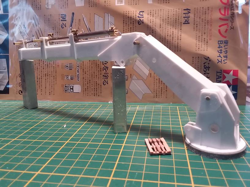

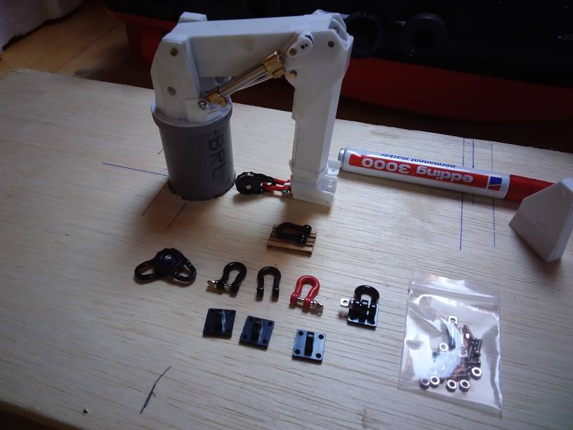

Beste na lange afwezigheid maar wel nu en dan blijven mee lezen mss toch weer beginnen met bouwen . Heeft er iemand adressen of site s van autolaadkranen mag ook statische modellen zijn liefst met jib
Ray Haller Modellbau maar dan heb je alleen STL bestanden en moet je zelf printen voor € 189,00.
Daar komt de rest nog bij.
zie ook voor de rest
https://info398977.wixsite.com/shop/product-page/ladekran-für-lkw-1-14-5-stl-datei
Für ein funktionsfähiges Modell werden folgende Teile benötigt:
1x CTI Zylinder Titan 40
1x CTI Zylinder Titan 70 CTI möchte leider keinen Link - scheinbar wollen die kein Geld verdienen...
4x Mikro Getriebemotor N20 ca. 150 RPM
1x Gewindestange M5 114mm
1x Gewindestange M5 100mm
1x Gewindestange M5 87mm
Die Gewindestangen müssen an einer Seite auf 3mm und 10mm tief aufgebohrt werden.
Hier wird die Welle des Motors eingeklebt.
3x Gummimutter / Neopren Mutter M5 dient als Rutschkupplung für die Ausschübe. Wer will kann natürlich auch Endschalter verbauen...
2x Kugellager 28x12x8
2x Silberstahlwelle 4mm x126mm für Hydraulikarttrappe Ausschübe
1x Silberstahlwelle 4mm x 113mm für Hydraulikarttrappe Ausschübe
1x Silberstahlwelle 3mm für diverse Achsen der Gelenke... Längen ergeben sich aus den Modellen.
Maar dan heb je wel een kraan!
