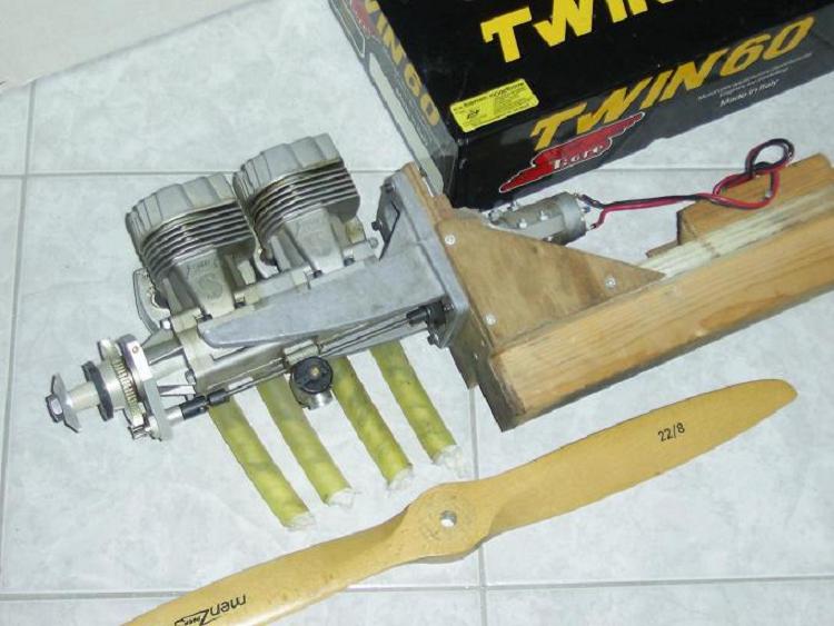

als je handig bent neem je gewoon de startmotor en starterkrans van een scooter
mits je een grote motor hebd
hoi?
maar hij wilde hem starte via de zender, dan zal hij ook een gloei plug systeem moeten instaleeren.toch.en dat voor vliegtuig je ?
Inderdaad, neem een startmotor van een scooter.
Die hebben een bendix systeem wat voor onze toepassingen ook perfect werkt.
Ik heb het gezien op een MVVS Twin van als ik me niet vergis 116 cc.
Zeer robust en betrouwbaar systeem.
Goedkoper dan dit zul je het nit kunnen maken.
