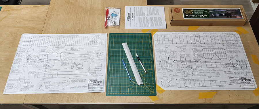

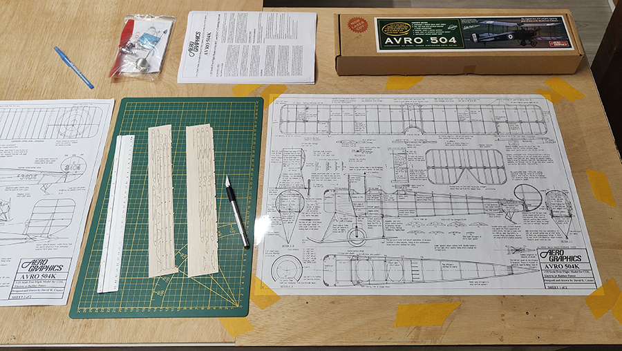

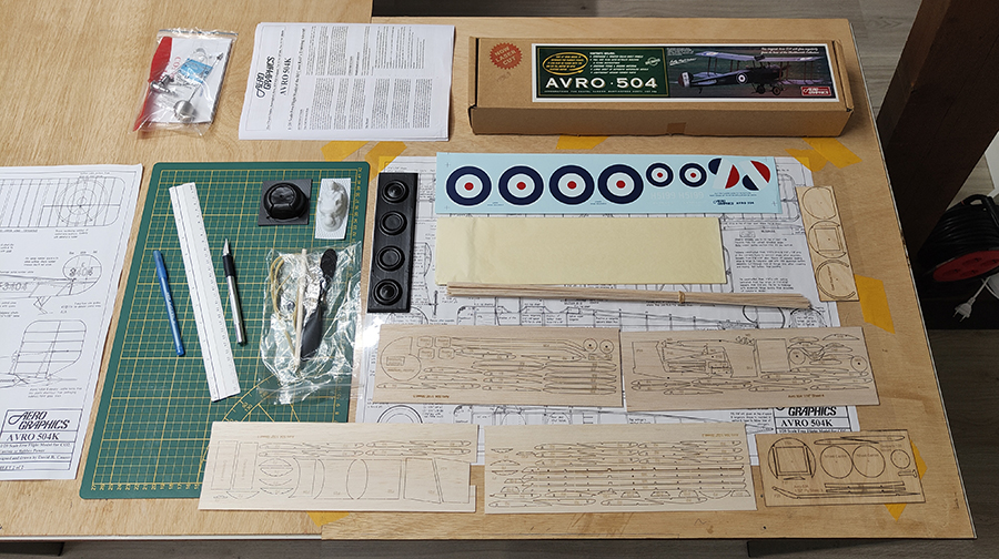

De inhoud van de prachtig verzorgde Aerographics AVRO 504 kit:
full

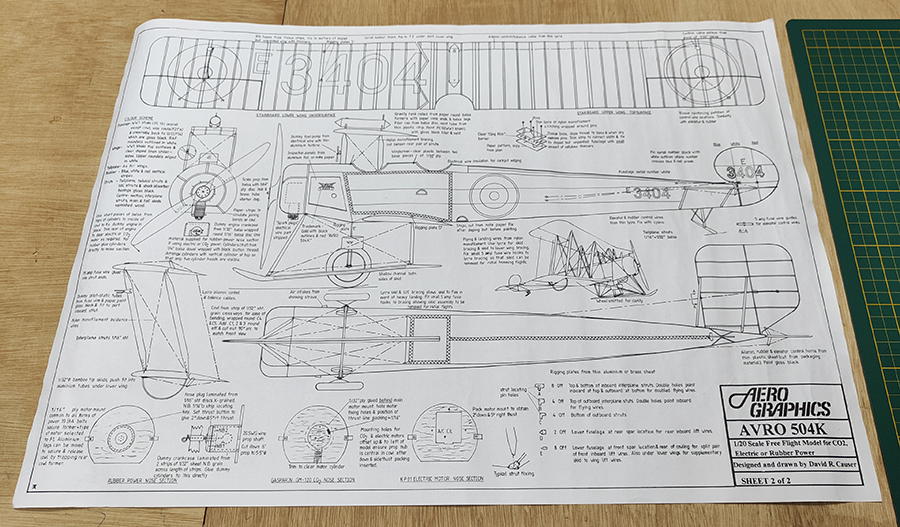

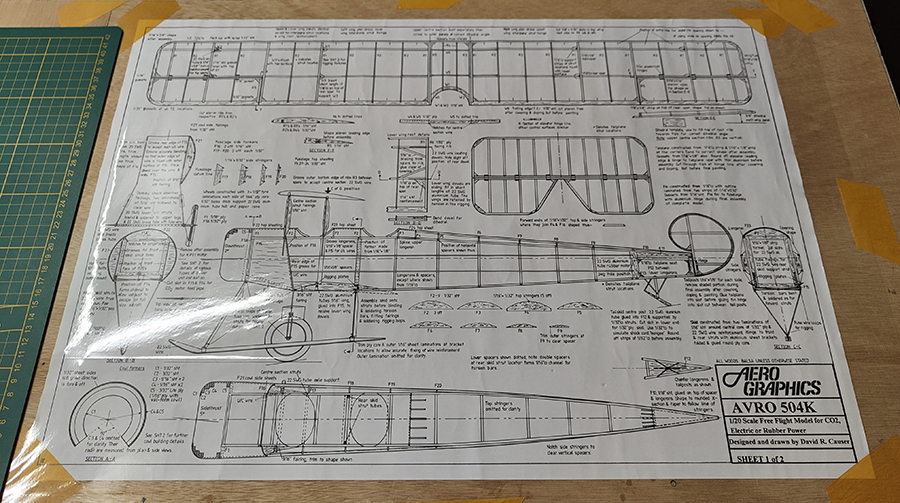

De bouwtekening:
full
En een extra tekening in dezelfde schaal met veel details en info voor een mooie schaal afwerking:
full

Het laserwerk ziet er zeer goed uit en het hout is van erg goed gekozen kwaliteit!
Verder een cowl, wielen, prop en hardware, tissue, decals, stripwood, etc:
full

Niet alleen staat dit als advies op de cover art van de kit.
Op de bouwtekening staat ook de Gasparin GM 120 motor ingetekend.
Én er zitten balsa en triplex onderdelen in de kit voorbewerkt voor de installatie van deze Gasparin motor :thumbsup:
