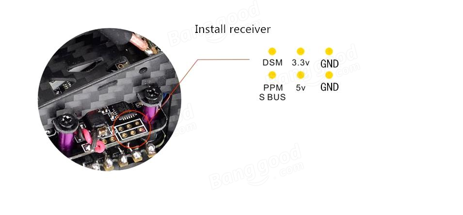

Na het controleren van het soldeerwerk (kan hier en daar wat slordig ogen) en alle schroefjes, was het tijd om een ontvanger te installeren. De doos bevat geen uitleg over hoe, maar gelukkig stond er op internet een plaatje met wat uitleg:
Ik koos voor een kleine Sbus ontvanger, FrSky compatibel, de FD800. Deze heeft als voordeel, behalve dat het een klein en licht exemplaar is, dat er ook RSSI aanwezig is. Als je dan een Taranis hebt, krijg je via de speaker van de zender te horen als je op de rand van het bereik komt.
