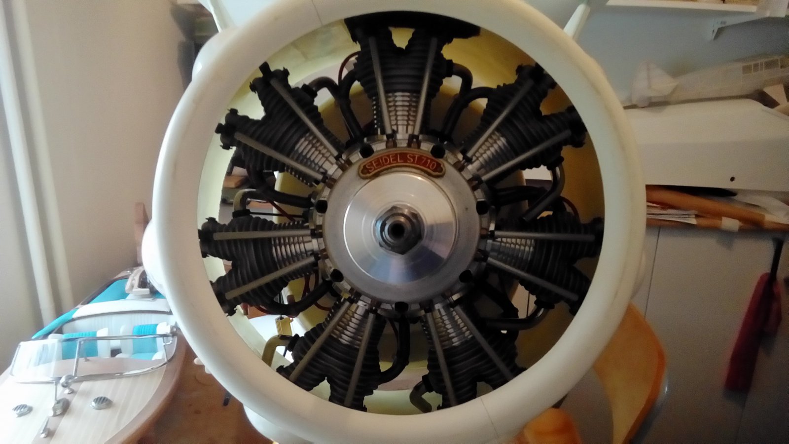

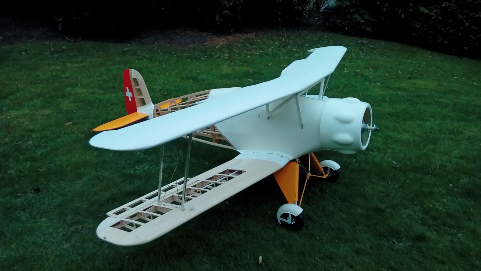

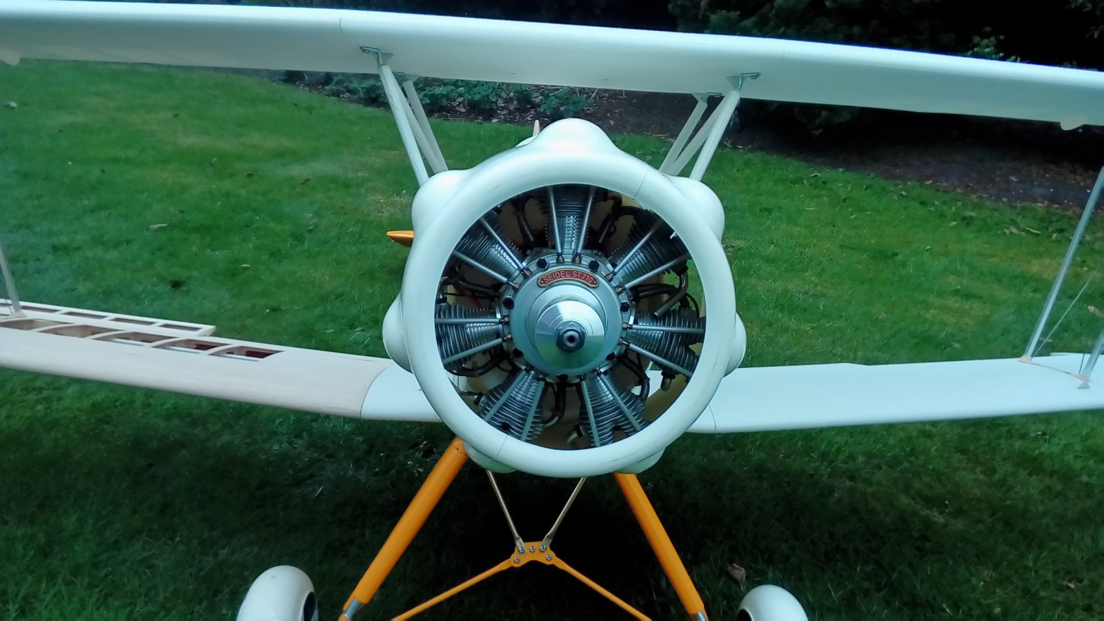

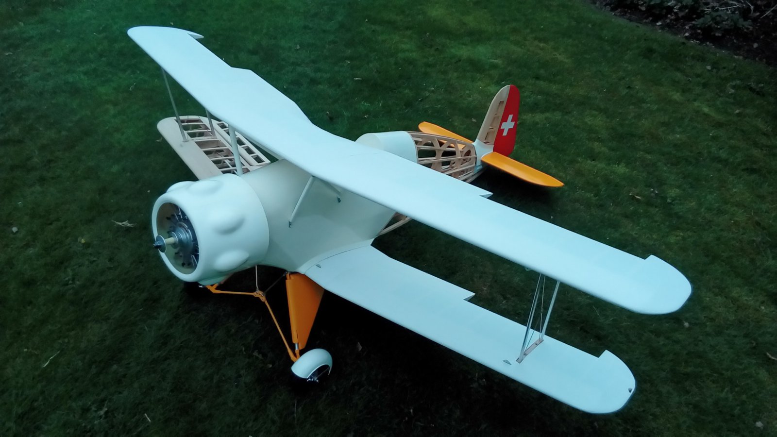

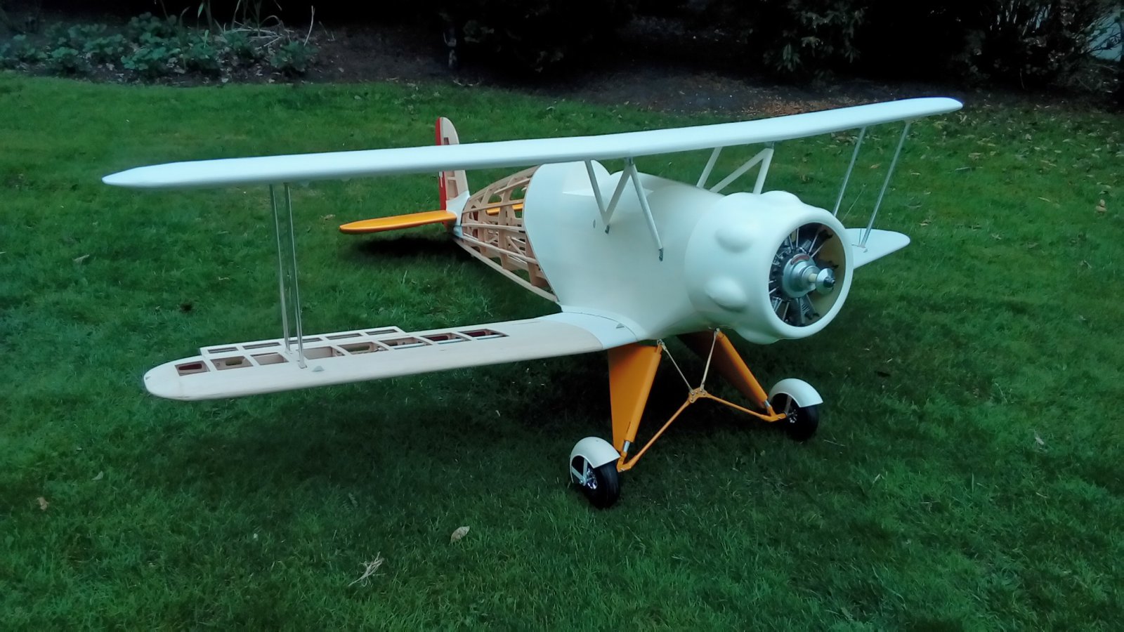

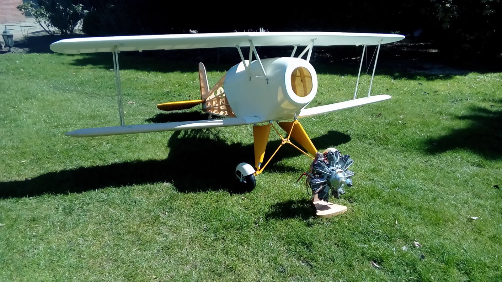

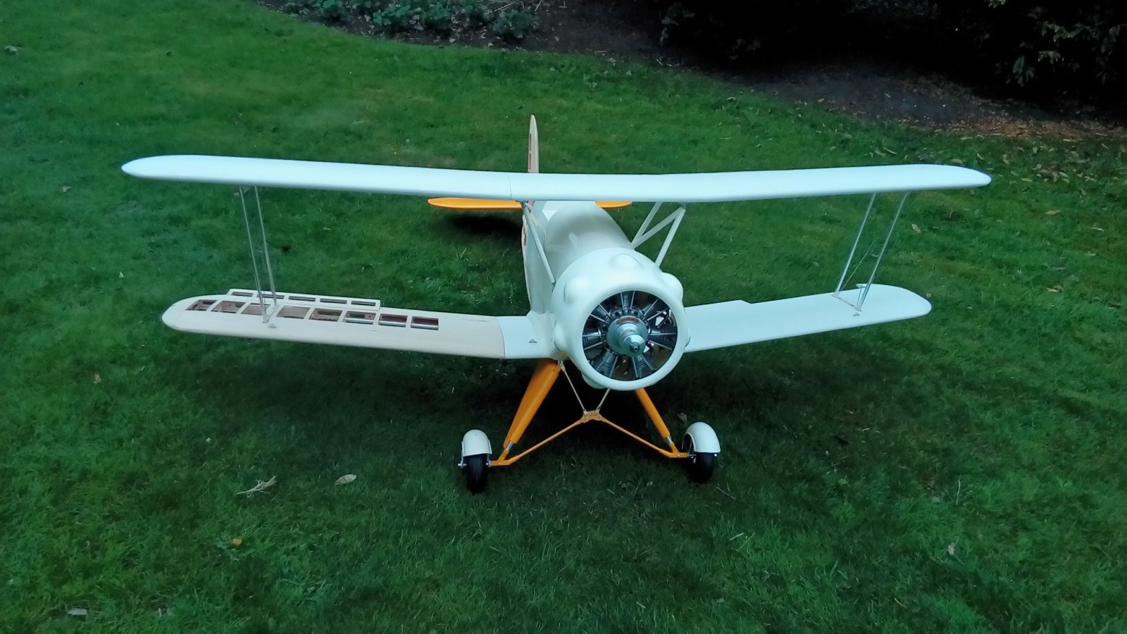

Soms heb je een beetje mazzel en gisteren was het zo'n dag. Ik zocht al enige tijd naar een geschikt toestel voor mijn originele Seidel ST710. Bij navraag, op o.a. RcNetwork, om een bouwdoos,,werden er ook deels gebouwde aangeboden. Normaal bouw ik bij voorkeur zelf maar deze zag er zeer goed uit. Afspraak gemaakt en meegenomen. Super gebouwd en ook nog redelijk licht (6,31 kg tot nu toe) de Seidel past perfect onder de motorkap. Origineel was/is/ het/ook een zeven cilinder.

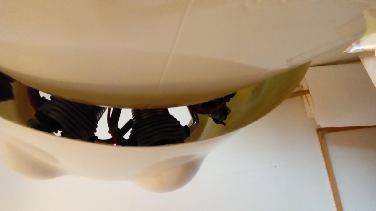

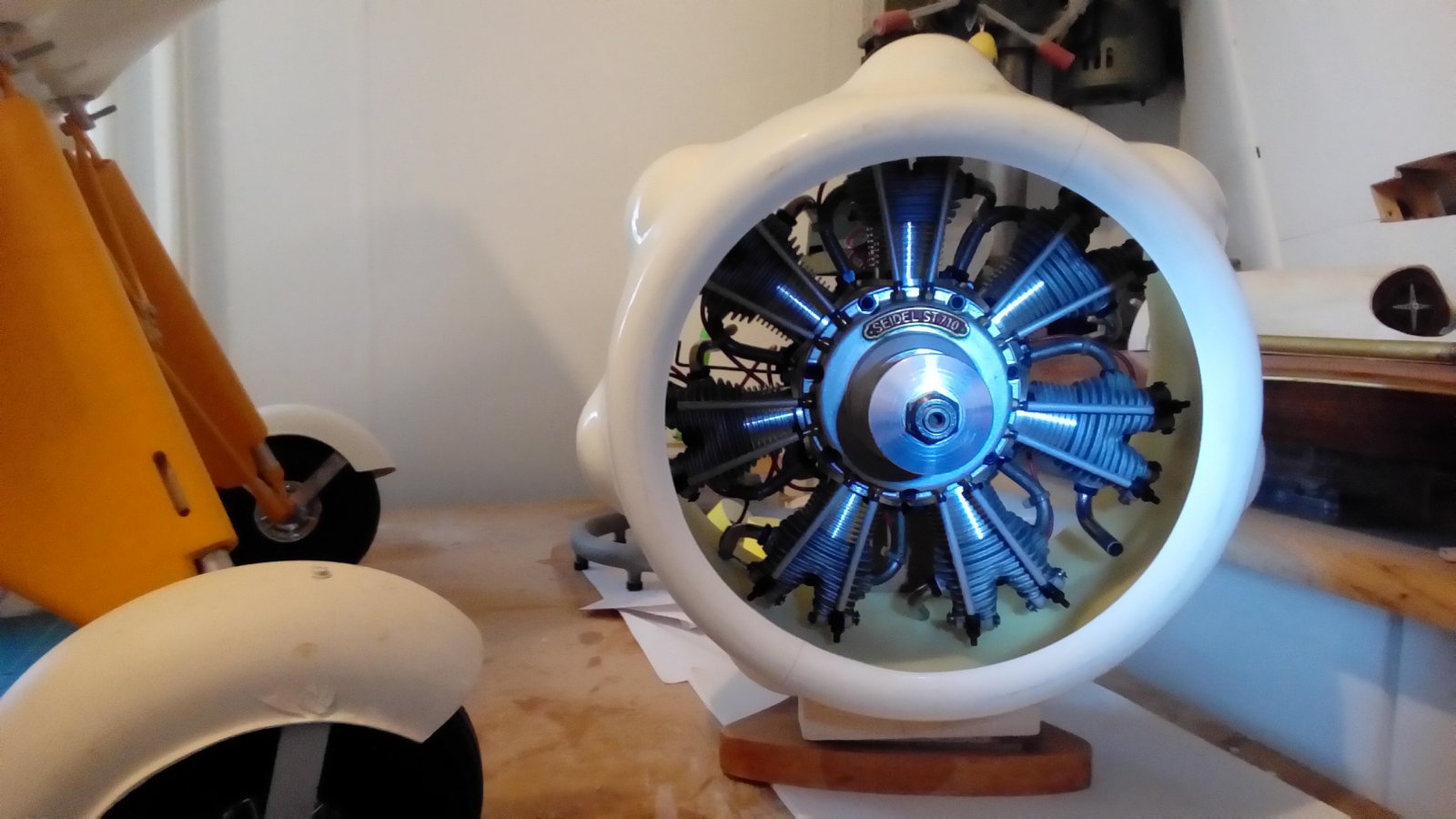

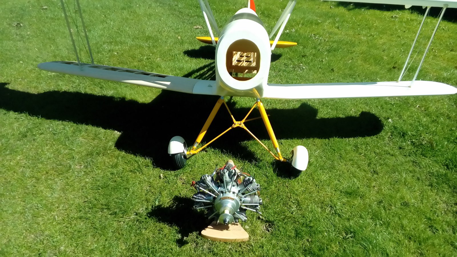

De Bücker Jungmeister is schaal 1:3,3. De stermotor van Seidel 1:5. De perfecte passing, van de motor in de motorkap, zou de illusie kunnen wekken dat de kap is gemaakt voor de motor ipv.van het model. De builen op de motorkap komen wel erg mooi uit tov.de cilinders. Zal eens kijken hoe het nu werkelijk zit.

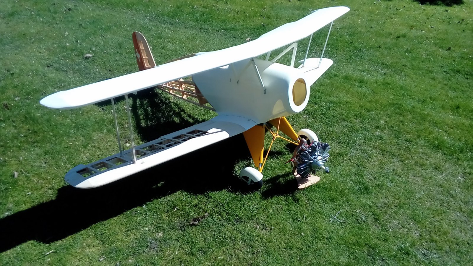

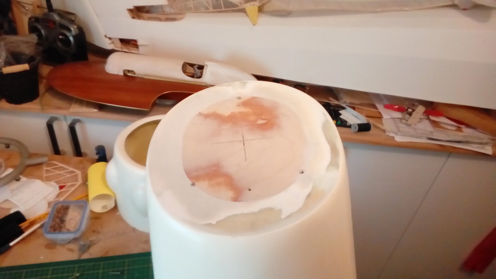

Het motorspant aangepast en vlak gemaakt. De Seidel ster vooreerst met een drietal schroeven vastgezet. Het totaal gewicht is nu 9,1kg. CG ligt nu ronde de 85mm en is juist. Onder de 13kg is het model nog steeds in het groene bereik. Streef overigens naar <11kg.

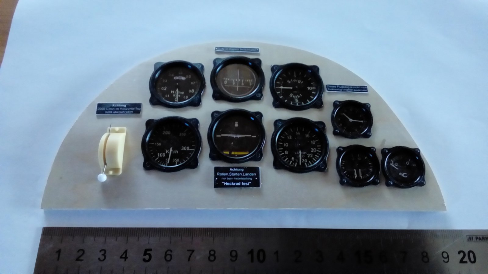

Heb je een bestaand exemplaar als voorbeeld gekozen? ... registratie? Hoe heeft die zijn instrumentenpaneel?
