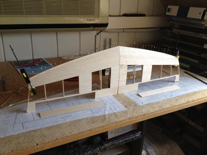

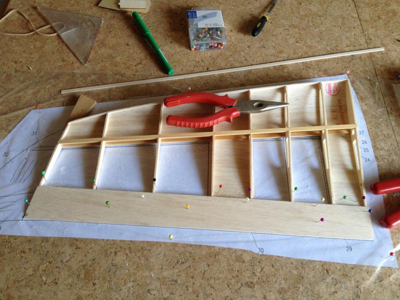

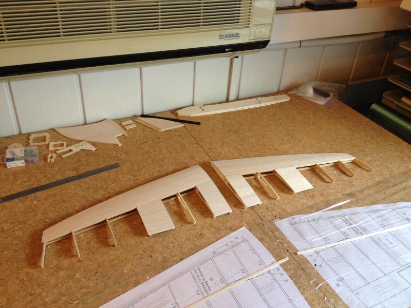

bij deze ben ik de bouw van een Baby-Hai gestart ! Een vliegende vleugel (Nurflügel) categorie Parkflyer op basis van FMT BAUPLAN door Wolfgang Werling. Het plan en een gefreesde set werden gekocht op de vth.shop .
Enkele gegevens :
Konstruktion: Wolfgang Werling, 2008, Spannweite: 970 mm, Länge: 530 mm, Profil: „MH 63“, Gewicht: 330 g bis max. 430 g, Antrieb: z. B. Hacker A20 26-M und 2-3×LiPo/800 mAh, RC-Funktionen: Quer/Höhe gemischt, Motor, Rumpf: Holz, Tragfläche: HolzPutziger Brett-Nurflügel im unverkennbaren Design von Nurflügelspezialist Wolfgang Werling. Einfacher Aufbau – unglaubliche Flugeigenschaften.Frästeile für den Baby-Hai erhalten Sie ebenfalls im Shop.
Mijn setup full Hobbyking :
Turnigy Aerodrive SK3 - 2826-1240kv Brushless Outrunner Motor
HobbyKing 20A BlueSeries Brushless Speed Controller
Turnigy 800mAh 3S 35C Lipo Pack
D-MG16 Metal Gear 2.9kg/.08sec/18.8g (servo's)
De bouw doe ik met witte gewone houtlijm. Bouwervaring : 1 trainer Taxi II gebouwd. Voor de rest nog redelijk nieuw voor het bouwen. Maar er is niets leuker dan van een doos hout een vlieger te maken die dan nog echt kan vliegen !
Doel : Een kleine vlieger bouwen waarvoor je niet naar de club hoeft te gaan maar gewoon in de kouter kan opgooien !
Ik ken dit toestel niet en heb nog nooit een vliegende vleugel van dichtbij gezien. Ik vind zeer weinig van de bouw van deze Hai. De Hai II is wel populair, maar die is te groot voor mij ! Alle tips zijn welkom en graag wat hulp van jullie voor de plaatsing van de roeren. Thanks !

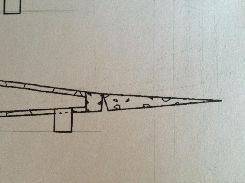

En toen zat ik vast ! Op het plan staat het roer op een rare manier getekend... Wat is de bedoeling? Hoe schuur ik het roer af om op de vleugel te monteren? Normaal zou ik zeggen scharnieren inlijmen in het midden van de vleugel, de roeren op een V afschuren en een ruime uitslag voorzien, maar er moet een reden zijn waarom dit zo getekend is ... nog een foto hierbocen voor de verduidelijking

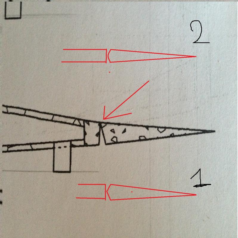

Ik dacht initieel aan methode 1 om de roeren te plaatsen, of beter rond afschuren zoals methode 2 of is er toch een speciale manier bij dit type vleugel waar ik mij absoluut moet aan houden?
Gewoon bouwen zoals het orginaal voorschrijf, als het rolroer straks klaar is met folie deze met doorzichtige plakband over de lengte boven en onder vast plakken.
Werkt uitstekend en ik pas dit bij al de Haien die gebouwd heb toe.
Succes Hans
Heb ondertussen ook al verschillende Hai-en gebouwd, en idd zoals Hans zegt: bouwen volgens plan - dus roeren eenzijdig afschuinen, vervolgens bekleden en dan met Tessa tape vastplakken. Eerst bovenaan, dan roer omklappen en dan onderaan plakken. Wel een spleetje laten van ongeveer 1 à 2 mm.

Misschien omdat hij niet wist dat dat kan?
Foliescharnier lijkt sterk op een scharnier met plakband.
Hoe je het maakt:
- eerste de kopse kantjes van je roeren van folie voorzien
-rolroer omhoog geklapt op de vleugel leggen (zoals op het onderste plaatje) en de onderkant van de vleugel folieën, waarbij je de folie gewoon door laat lopen over de onder kant van het roer.
- roer terugklappen en de bovenkant van de vleugel in één keer folieën, zoals op het bovenste plaatje.
Werkt perfect.
Bedankt Arjan! Ik had geen flauw idee dat het zo ook kon ! Een nieuwe update met foto's volgt...
Kleine aanvulling, je foliet eerst de bovenkant aan elkaar dan omklappen 1mm balsa tussen vleugel en roer en dan de kopse kanjes foliën. zo krijg je een soepelere verbinding en heb je als de folie gaat rimpelen ook een beetje strijkruimte, zonder die 1mm kom je nog wel eens in de problemen met dat het scharnier folie stuk gaat trekken en zeuren.
Bron hiervoor, David Boddington uit het boek; "Beheers en vlieg".
Nee hoor.
Het is netter om altijd eerst de onderkant te folieen en dan pas de bovenkant.
Dan kan je de naad namelijk aan de onderkant houden.
Van die 1 mm tussenruimte is wel waar. Of in ieder geval wat ruimte er tussenlaten.
