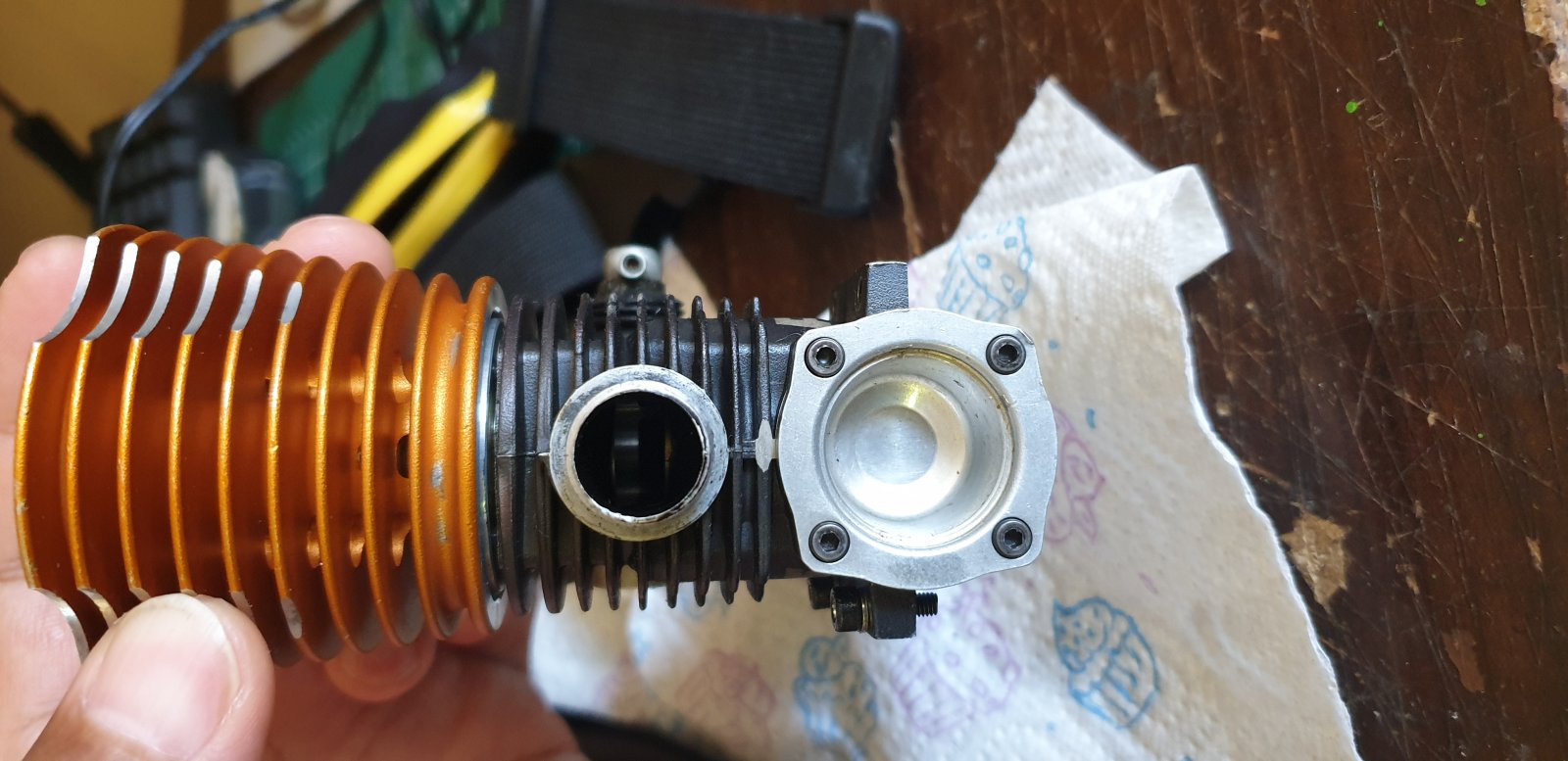

    Heb een motortje 3.5cc motortje overgenomen waar een dichte backplate op zit.
    Nu wil ik deze veranderen naar rotorstart, nu mis ik dus een backplate met starting shaft.

    Ik vrees van niet, een dichte backplate betekent meestal geen voorziening op de krukas voor een backplate met een starter.
    Tenzij er van die motor een model is dat ook een trekstarter kent, dan is er een redelijke kans dat het wel kan. Om wat voor een motor praten we want die backplates zijn zeker niet universeel.

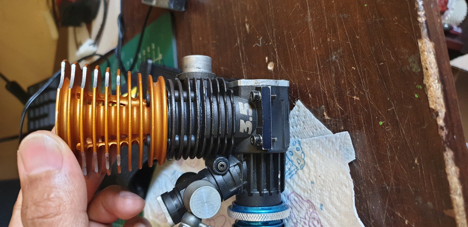

    Oke dat zou minder zijn als het niet mogelijk is, starterbox groter dan rotorstarter om mee te nemen.
    Het gaat om het onderstaande motortje 20200730_113707.jpg 20200730_113701.jpg 20200730_113719.jpg 20200730_113832.jpg 20200730_113707.jpg

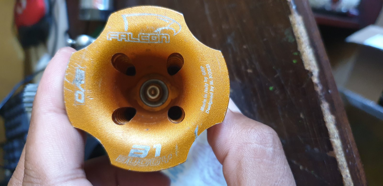

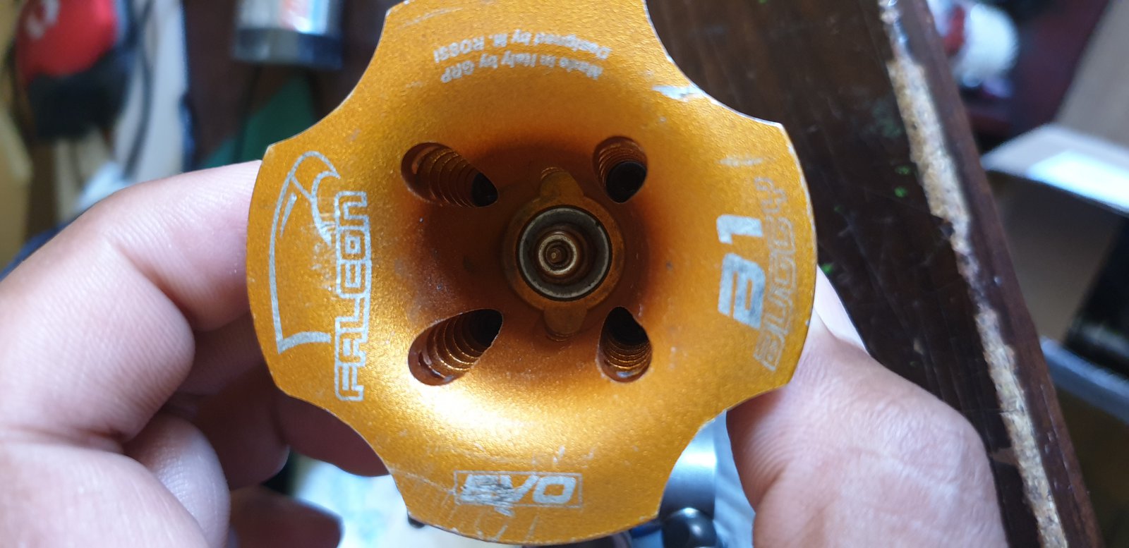

    Nou, het onderblok is een Picco, zeer herkenbaar aan de uitlaattuit welke geen groef kent en een beetje schuin naar beneden wijst. Picco is de enige fabrikant met zo'n uitlaat aansluiting waar een rechte rubber overheen geschoven wordt voor de passing op de bocht. De kop is een Falcon, die hoort er dus niet bij want de Falcon was een GRP fabrikaat motor.
    Maar je gaat nooit een backplate-starter vinden, je enige optie is een krukas van een Picco Basic of van een Picco .21 Traxxas conversie met een bijpassende achterdeksel maar die motoren worden al tijden niet meer gemaakt en is denk ik ook niet financieel aantrekkelijk.
