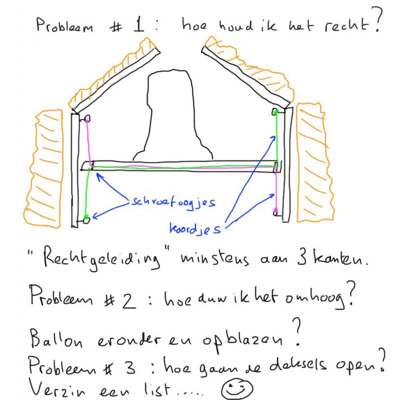

Hallo, ik ben bakker en moet binnenkort een taart maken die open gaat. En misschien kan ik hier de hulp krijgen om de constructie te maken.
Het zou een houten bak moeten worden met 2 scharnierende deksels die opengaan en waardoor er dan een platform naar boven komt.
Ik weet niet of ik het goed uitleg, maar ik zoek dus eigenlijk een soort elecktische krik in miniatuur.

En wat als je gewoon een intrekbaar landingsgestel onder de plateau monteert?
Het deksel van de doos kan je aansturen zoals je de deuren van een landingsgestel aanstuurt....

Toch niet zo moeilijk om je voor te stellen?
Je monteert een intrekbaar landingsgestel omgekeerd, ttz, met de landingspoot die naar boven beweegt op de bodem van je doos. Je laat het plateau rusten op het wiel van het landingsgestel, puur door de zwaartekracht.
Je laat dan "de wielen zakken" (in dit geval gaat het landingsgestel naar boven), waardoor het plateau wordt omhoog geduwd, waarbij het wiel gerust zijdelings kan bewegen onder het plateau.
Het plateau duwt dan gewoon met stangetjes de deksels open; je kan de deksels met veertjes aan het plateau bevestigen zodat ze netjes dichtblijven als het plateau beneden staat.

1) meer "travel": je kan met deze oplossing makkelijk 10 à 20 cm verplaatsing bereiken.
2) minder wrijving door het wiel, welke de nood aan een puur lineaire beweging elimineert.
Maar je kan idd misschien wel hetzelfde bereiken met een sterke servo met een lange servo-arm, en daarop een wieltje monteren. Maar de kost zal vergelijkbaar zijn. En een servo is makkelijker verkrijgbaar dan zo'n retract.
Maar het principe is hier het belangrijkste: laat de zwaartekracht het plateau tegen het "hefmechanisme" duwen, en laat het deksel omhooggeduwd worden door eenvoudige stangetjes.
