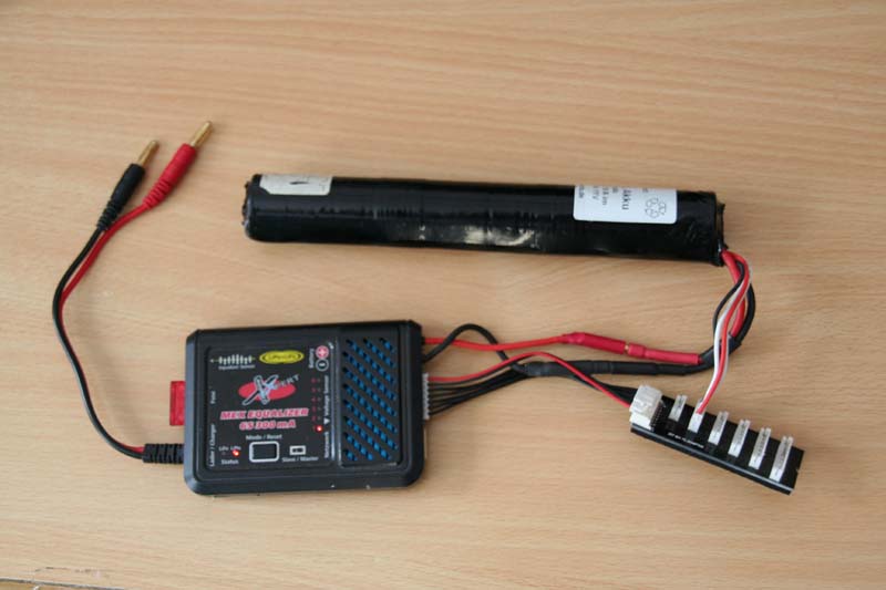

Alle moderne computerladers hebben een ingebouwde balancer, dat kan een enkele 6S connector zijn waar je ook kleinere pluggen op kunt prikken of via een verloop printje (balancer board). Of zoals diverse B6 laders met een reeks aan aansluitingen komt: Bij dit soort laders kan je ook zonder de balancer laden maar aan te raden is dat om het altijd te doen. Het laden zelf gebeurt over de 4mm bussen en de balancer connector verzorgt alleen het balanceren.

Dat kan 2 redenen zijn. Of de balancer heeft een afwijking of een cel is niet goed. Als je meerdere accu's hebt en ze tonen een dezelfde afwijking zal het aan de balancer liggen. En een 3e reden is dat als je het met een simpele LiPo checker controleert dat ook die LiPo checker een afwijking kan hebben. De eerste LiPo laders kenden nog geen ingebouwde balancers, daar zijn losse balancers voor op de markt verschenen. Dergelijke balancers werken niet op zichzelf, die moeten tussen de lader en de accu gekoppelt worden. Maar vandaag de dag zijn er ook balancers die je direct op de accu kunt aansluiten maar alleen werken onder het laden van een lader. https://www.live-hobby.de/en/Rechar...-and-Balancer-for-LiPo-2-6-Zellen-118380.html En er is inderdaad ook een ontlader met balanceerfunctie: https://www.dennisdeal.com/products...DSn5o3Ku-wouUL1M6qOpvbda7J-MZIJBoCkbIQAvD_BwE En nee, met jouw lader heeft het geen nut om nog een extra balancer aan te sluiten als ook het ontladen met een balancer niet nodig is
