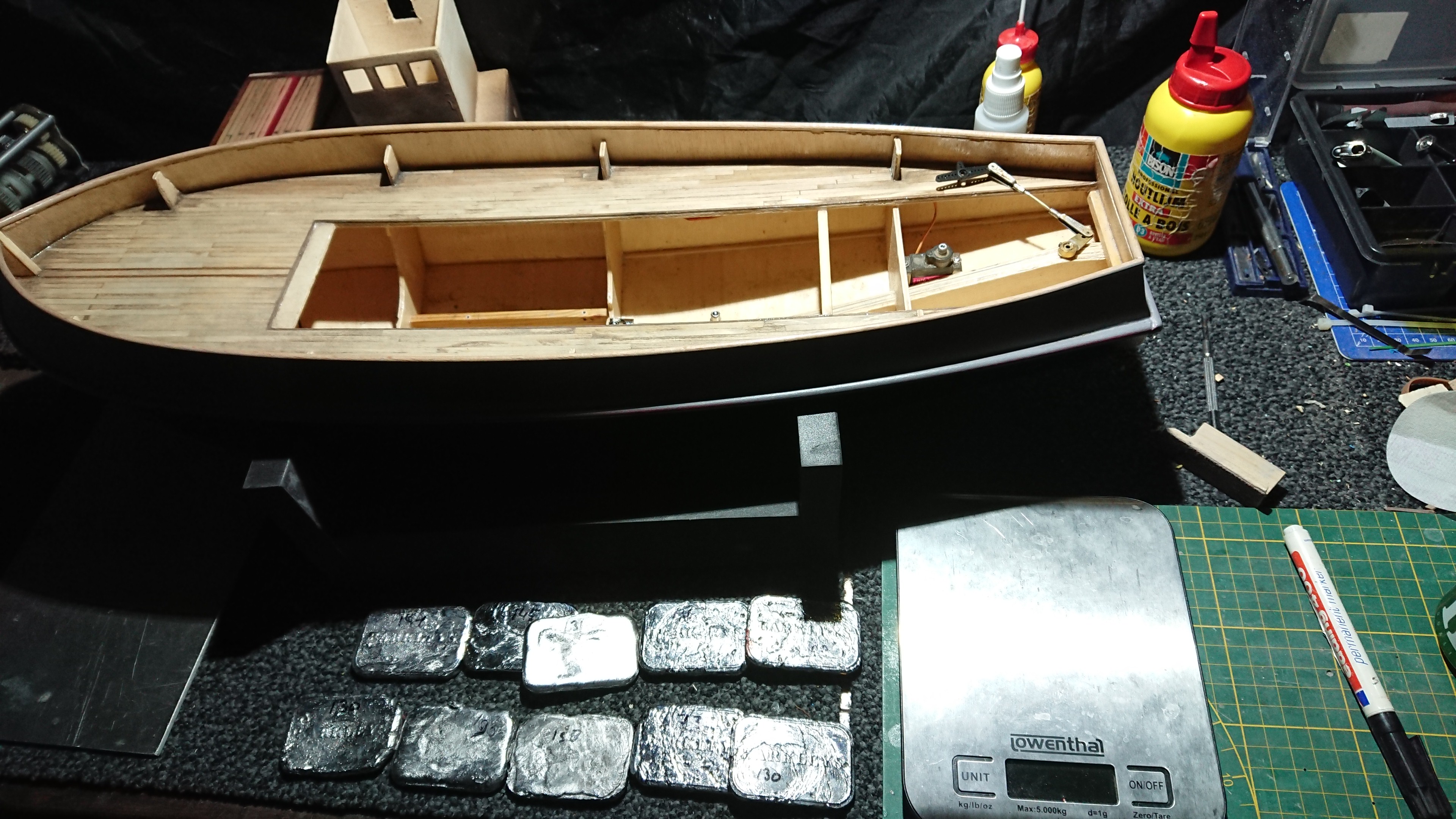

    Ik ben al een poosje aan het denken en googlen geweest naar ideen om de ballast voor mijn scheepje netjes weg te werken onder de motor bijvoorbeeld. het gaat om de
    Soclaine Le Remorqueur rm32 welke lijkt op een TID TUG
    Ik ben wat machinekamers betreft nogal een pietje precies aangezien ik de boel gewoon netjes wil hebben en dingen als ballast dan ook onzichtbaar wil bouwen.
    Ik zie heel veel modelschepen maar de meeste scheepjes hebben alles gewoon los onderin gegooid of in gegoten maar ik zou graag het lood in mijn geval ook nog graag weer kunnen verwijderen indien nodig..
    Nu zou ik graag van jullie een fototje willen zien hoe jullie het opgelost hebben.
    bij deze de foto's van mijn scheepje in aanbouw. het begin is er.
    2.5 kilo lood is lastig weg te werken in een scheepje van 62cm ;) maar met de juiste kleine plakjes en een vloertje erover gaat dat vast en zeker wel lukken

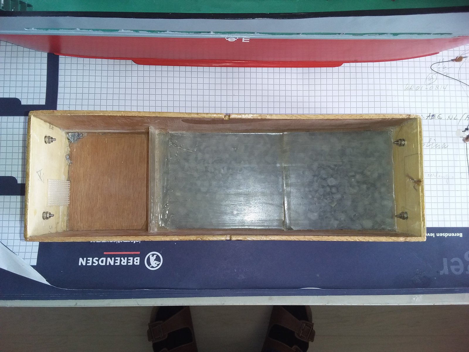

    In mijn avatar heb ik een doosje van styreen plaat gemaakt en dat gevuld met loden kogeltjes uit een kogelvanger. Het doosje is op maat gemaakt voor het ruim en staat voor de accu's onder het dek. In mijn coastertje heb ik in het ruim een houten bakje gemaakt en dat deels gevuld met loodkogeltjes. Opgesloten met plaatjes perspex. De plaats en hoeveelheid van de ballast eerst vastgesteld met de kogeltjes in een plastic zakje. Zou het lood smelten in een leeg groentenblik. Daar kun je een tuitje aan knijpen en beter gieten. Ook is de dampende oppervlakte kleiner. Succes ermee! Gr. Klaas.

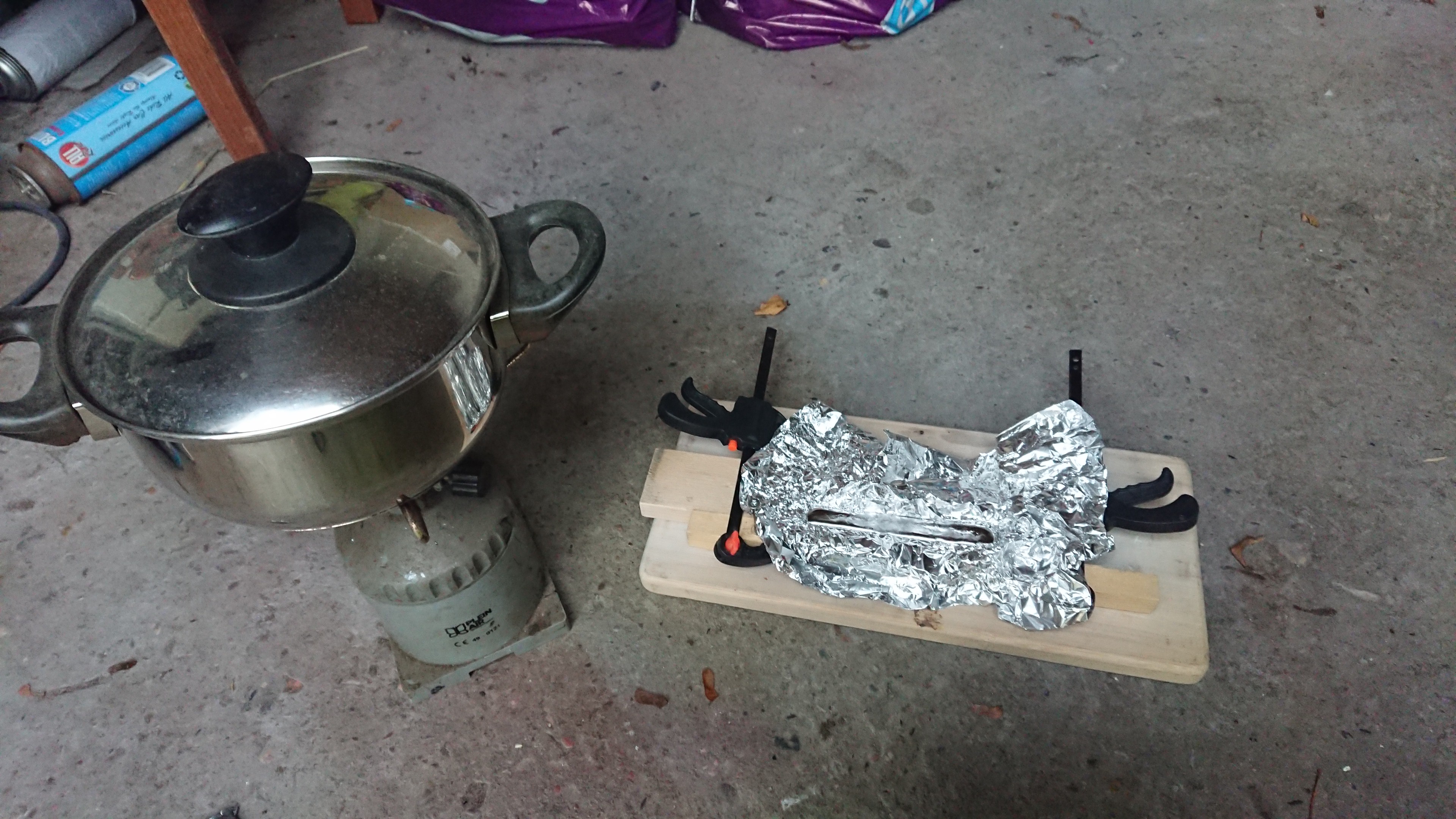

    Ik gebruik een aluminium U-profiel (1 x 1 cm) om lood in te gieten.
    Houten blokjes aan beide kanten; eentje gefixeerd, een verschuifbaar om de lengte van het lood te bepalen.
    Het lood komt, net als bij Klaas, uit de kogelvanger van mijn luchtbuks (handig, twee hobby's combineren)
    Wordt gewassen en gezeefd (zitten altijd papiersnippers tussen en rubbergranulaat) en gedroogd.
    In een klein groenteblik BUITEN!!! gesmolten en gegoten.
    Is het afgekoeld, dan dun, breed plastictap er er omheen.
    Zo heb ik standaard staafjes van 1 x 1 x (variabel) die ik overal kwijt kan.

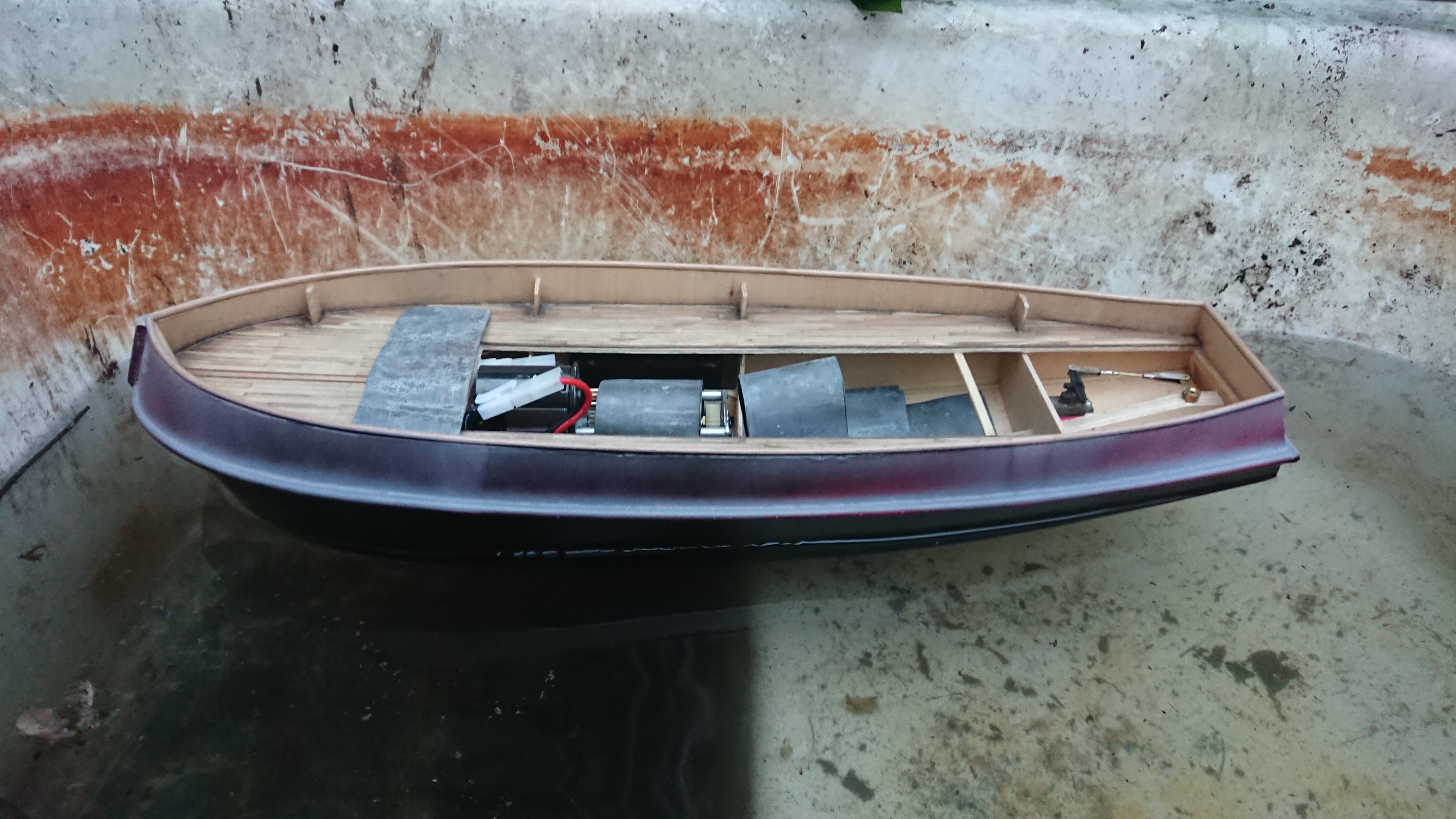

    Ik zal later op de avond even laten zien hoe ik het inmiddels op jeb gelost
