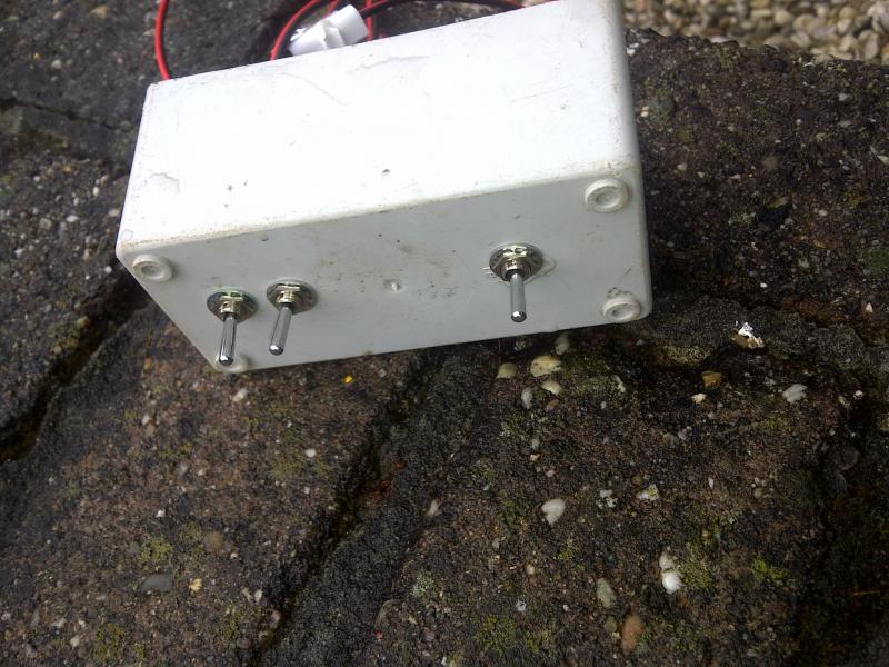

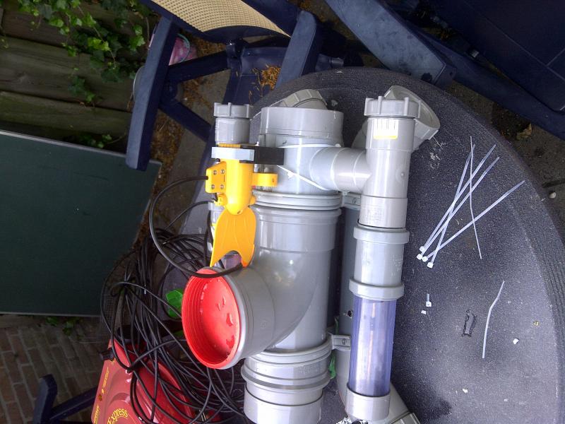

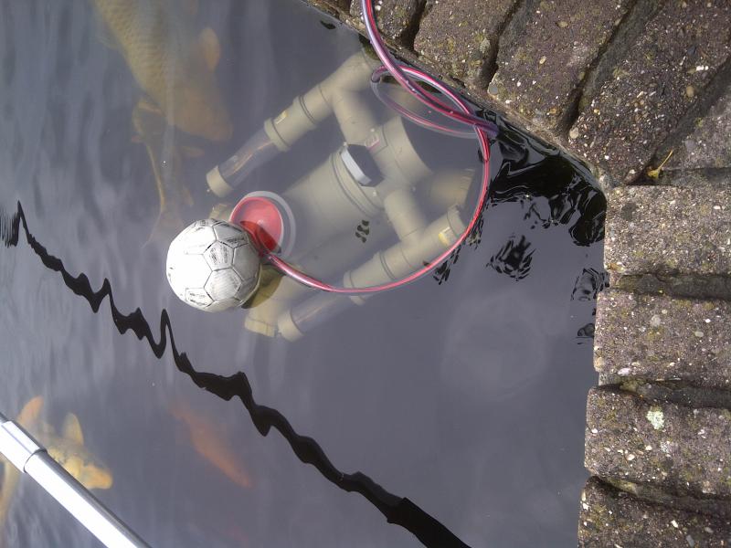

Vanmorgen eerste proefvaart en werkte ver boven verwachting. alleen na 3 tot 4 keer succesvol naar 3m te zijn gegaan heb ik of veel te veel of te vaak te veel water in de infuuszak laten lopen en scheurde deze. met als gevolg dat hij dus niet meer omhoog kwam. Ik heb de afstandsbesturing nog niet klaar en heb het nu met 3 schakelaars aan draadjes om hem te bedienen. zal zo even foto's en filmpje plaatsen. is er ook nog een makkelijke manier om het kantelen te realiseren dus de neus iets omhoog of omlaag. Johan en met camera RGOFoBRU-Cg[/media] - Eerste Proefvaart met duikboot‏
Deze zit helemaal achterin. en de pomp zit helemaal voor in. in het midden zit de infuuszak. om niet te kantelen tijdens het duiken. Maar ik zal eens kijken of ik elders met een Servo iets kan verschuiven. Bedankt.
