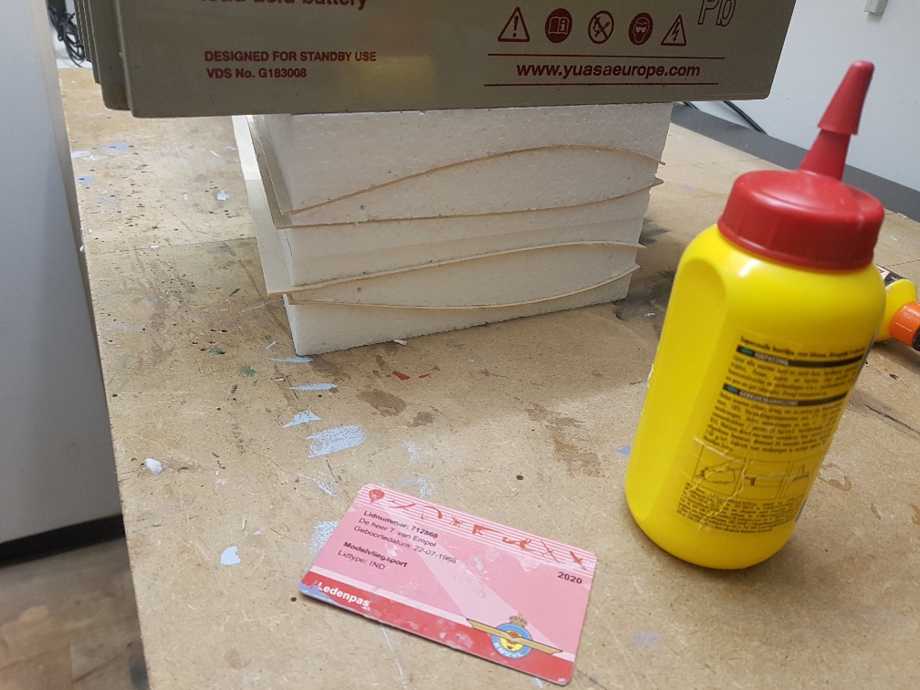

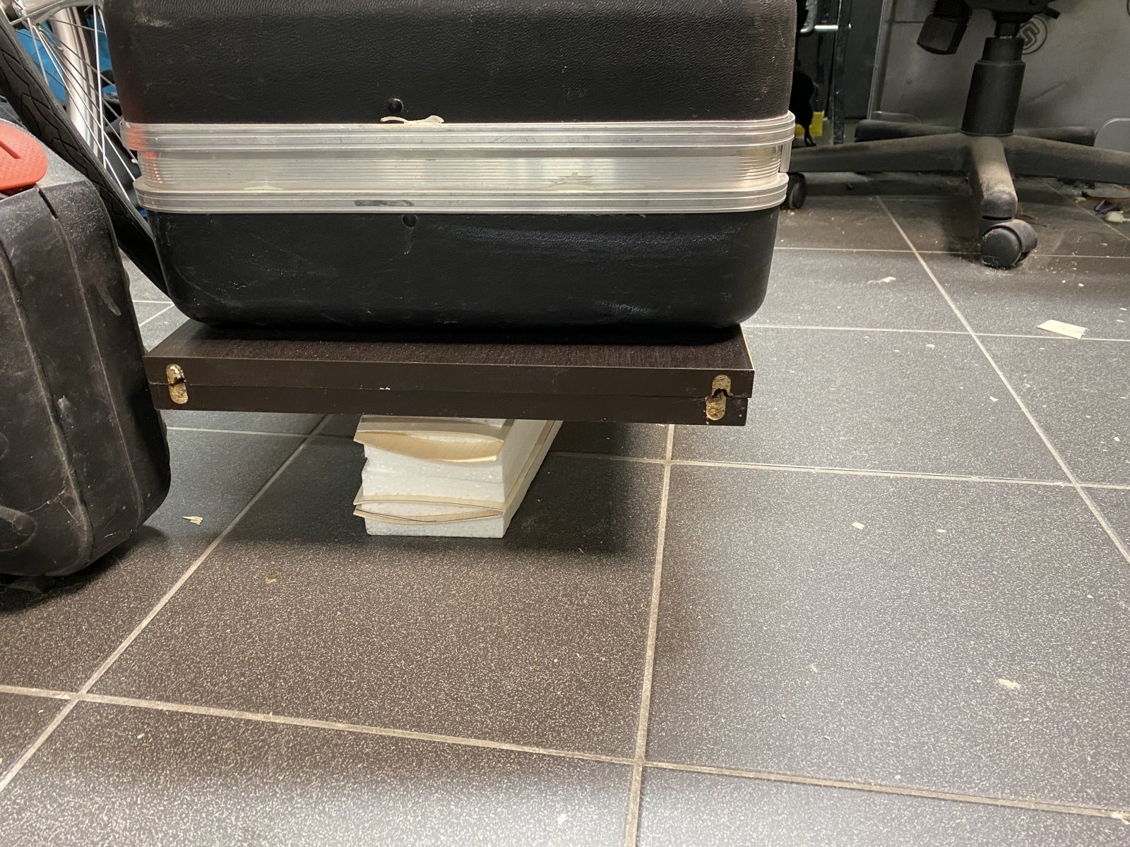

    Ons huidig club winter bouwproject heeft schuimkern vleugels (gewoon piepschuim).
    De meeste clubleden lijmen het balsa met (diverse soorten) witte houtlijm op de kern.
    Dat gaat heel goed en eenvoudig en geeft een strakke sterke vleugel.
    Hier de vleugelkernen van clublid Tjarko zijn P-51, gelijmd met gewone Bison houtlijm:
    Resultaat:
    Hier de kernen van clublid Frans zijn P-51, ook met gewone Bison houtlijm:
    Resultaat:
    Werkt prima :thumbsup:

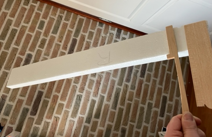

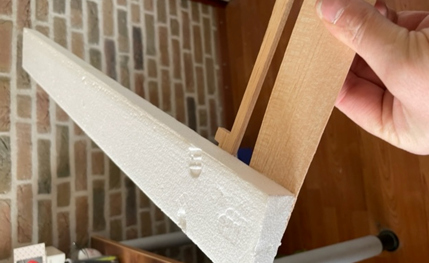

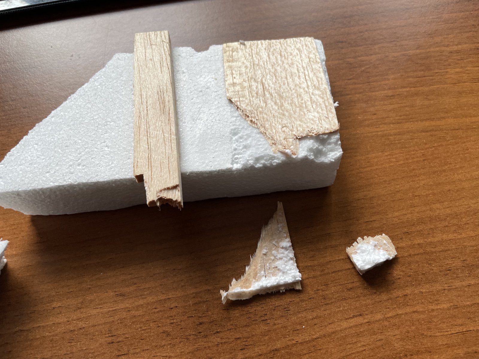

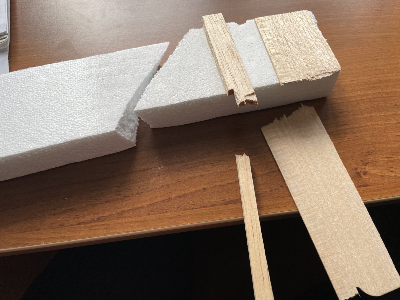

    voor degene die het interessant vinden:
    Zonet even getest hoe de lijmverbinding van balsa op eps schuim zich houd.
    De lijmverbinding is nog geen 24 uur geleden gemaakt (plusminus 20 uur)
    fotos hoeven geen verdere uitleg lijkt me :thumbsup:
    voor het beplanken van een schuimvleugel is gewone witte houtlijm (in mijn geval de pattex van de action) ruim voldoende voor een zeer goede hechting en een laag toegevoegd gewicht
    Wil je zoals GJ doet een glasmat tussen balsa en schuim dan zou ik persoonlijk ook gaan voor epoxy om de simpele reden dat ik dit nog nooit eerder heb gedaan met houtlijm … (zal dit binnenkort ook eens gaan testen)
    8725AAF7-4CED-4DB3-B7CD-73784E86AE2C.jpeg 8392ED66-2F26-497E-A377-2E7946CD91EB.jpeg 9106805C-B285-43DD-BF72-587E41603820.jpeg
