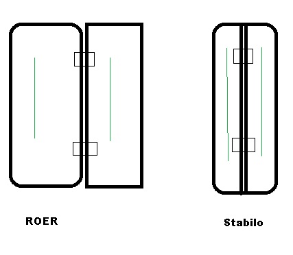

Laat even zien waar het komt te zitten (tekening), dan vertel ik je of het sterk genoeg is.
of dit te zien is, groen is de nerf. is eigenlijk
voor roer, stabilo is veel smaller.

Ik denk dat ik het al zie.
Waar Bas perfect uitlegde wat er zoal mogelijk is, wil ik eerder deze vragen stellen:
'Waaruit leid je af dat het originele ontwerp niet sterk genoeg is?', 'Stuurde je eerste model soms niet goed?
Want geloof me, er zijn dui-zen-den modellen gemaakt met 3 mm stabilo en hoogteroer, die niet meer dan een laagje dun tissue met 8 lagen spanlak hadden en die een lang, gelukkig en succesvol leven hebben gehad.

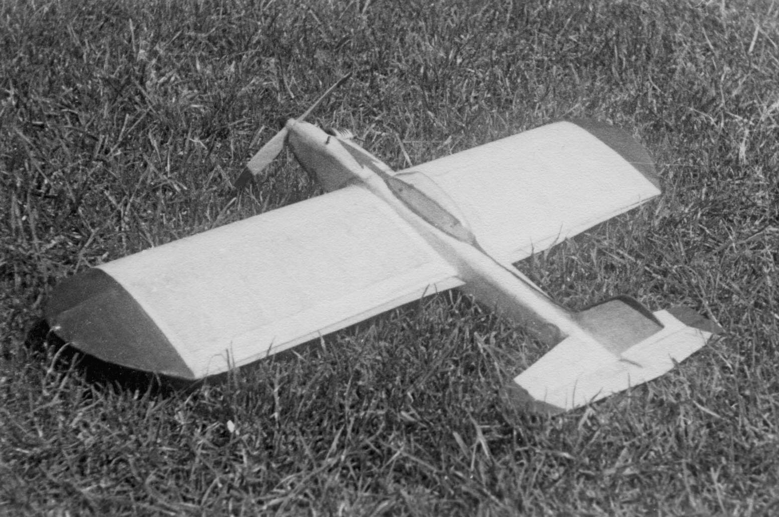

Hier mijn Mini Suppi, motor Webra Record, met 3mm balsa stabilo en hoogteroer.
Wel heel belangrijk bij vlakken die niet krom mogen trekken: Quarter Grain balsa gebruiken.
Je herkent het aan een mooi, egaal vlekjespatroon.

Ging als de brandweer, in 1970 Ned. kampioen bij de beginners mee geworden.
En dan word je dus 'weggepromoveerd' naar de grote jongens. Mocht ik het opnemen tegen lui die ook naar WK's gaan, en zo....
