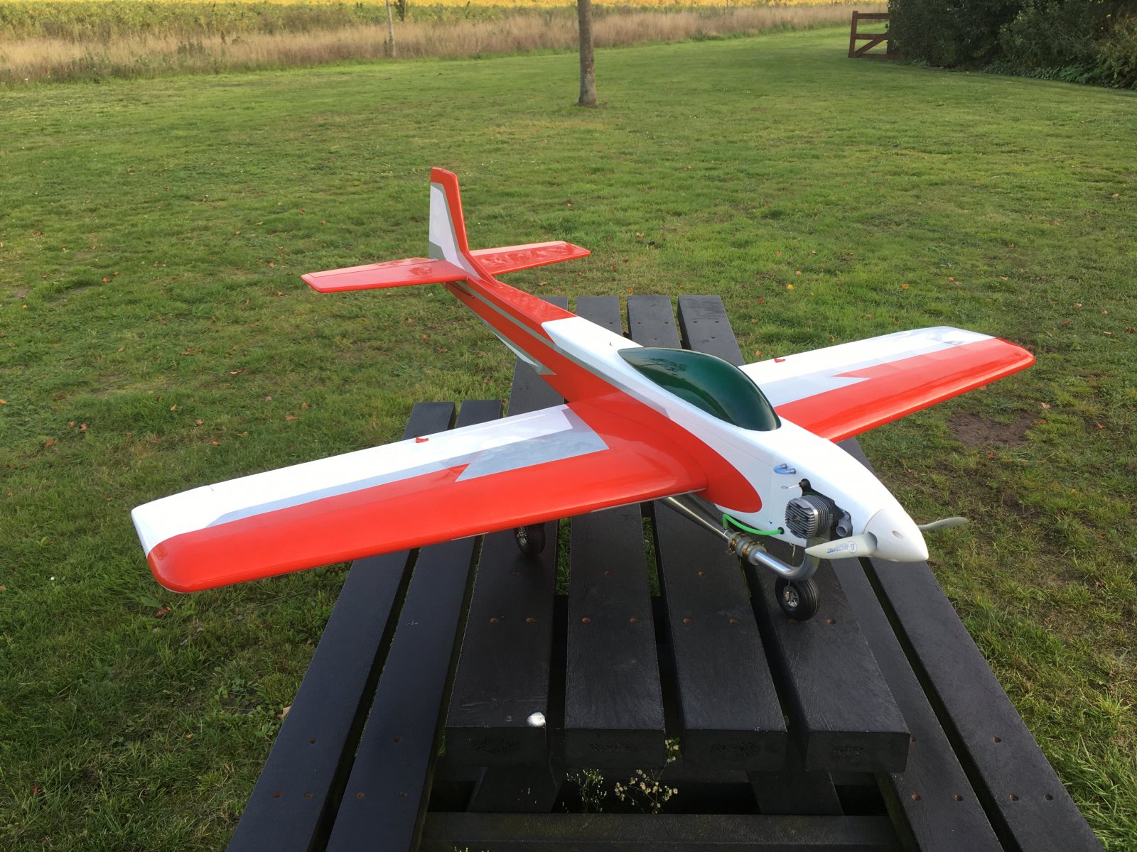

Ik had het ook over de voorlijsten van het hoogteroer en richtingsroer. Daarom ook het woord stuurgedrag. Daar loont het de voorzijde van een plank(achtig) vlak netjes af te ronden en de achterkant scherp te houden. De voorlijst van een vleugel natuurlijk ook netjes rond maken, normaal volgens het vleugel profiel. Hier lijkt volgens het plaatje sprake van een carbon rondstaf voorlijst van de vleugel die van nature rond is.

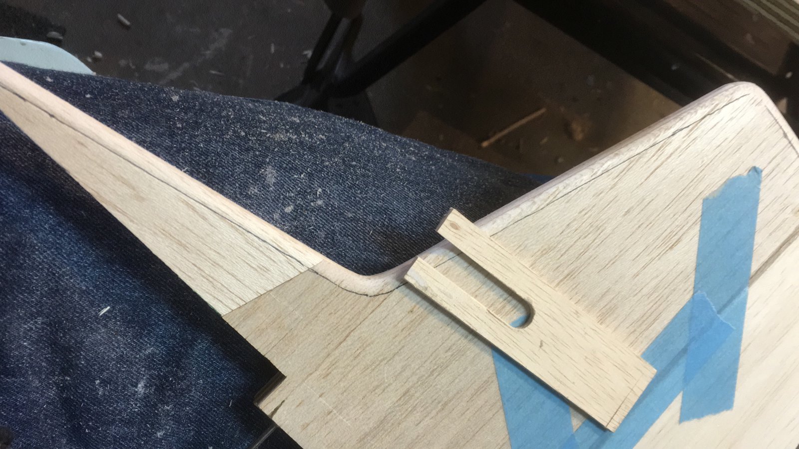

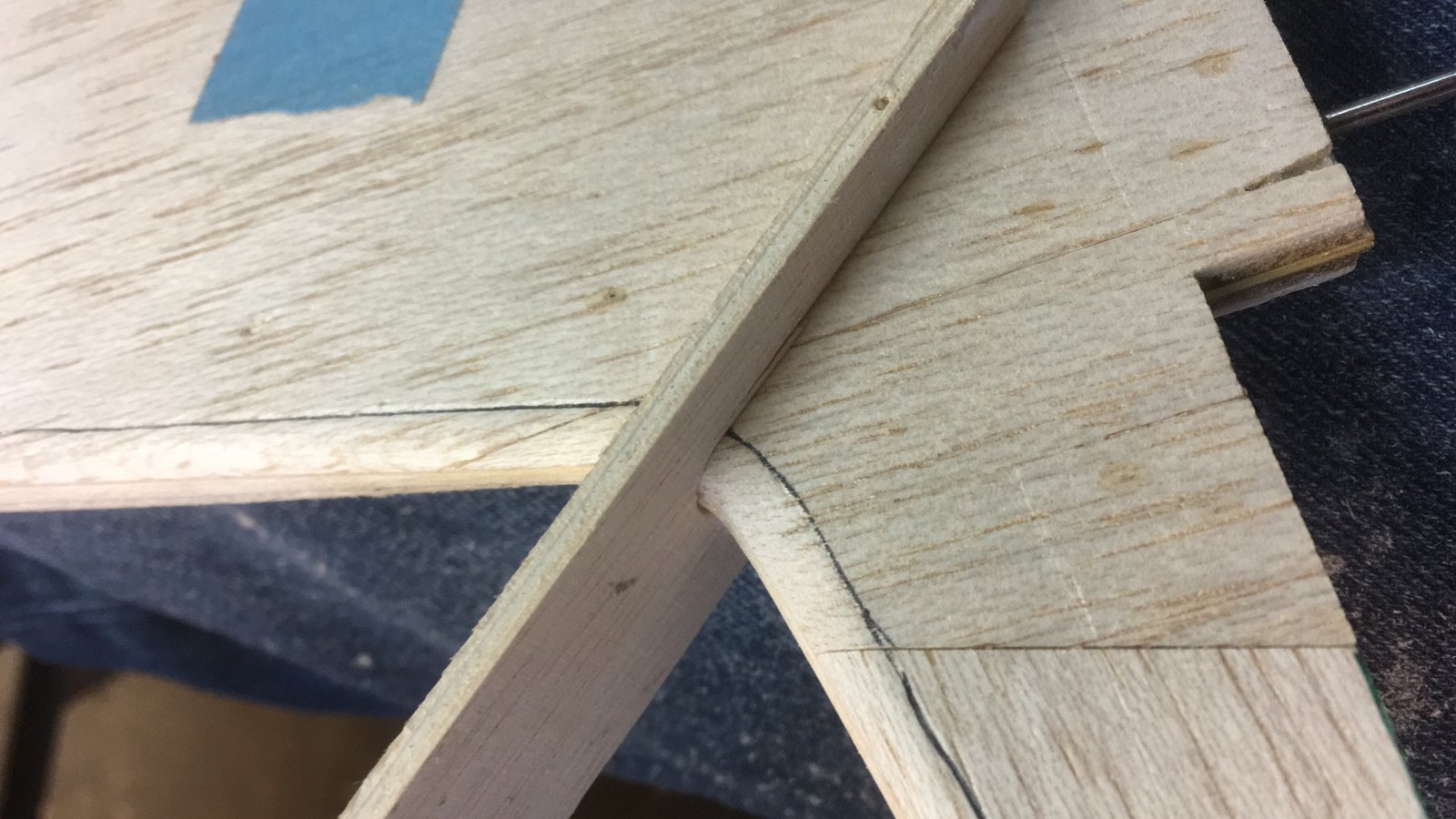

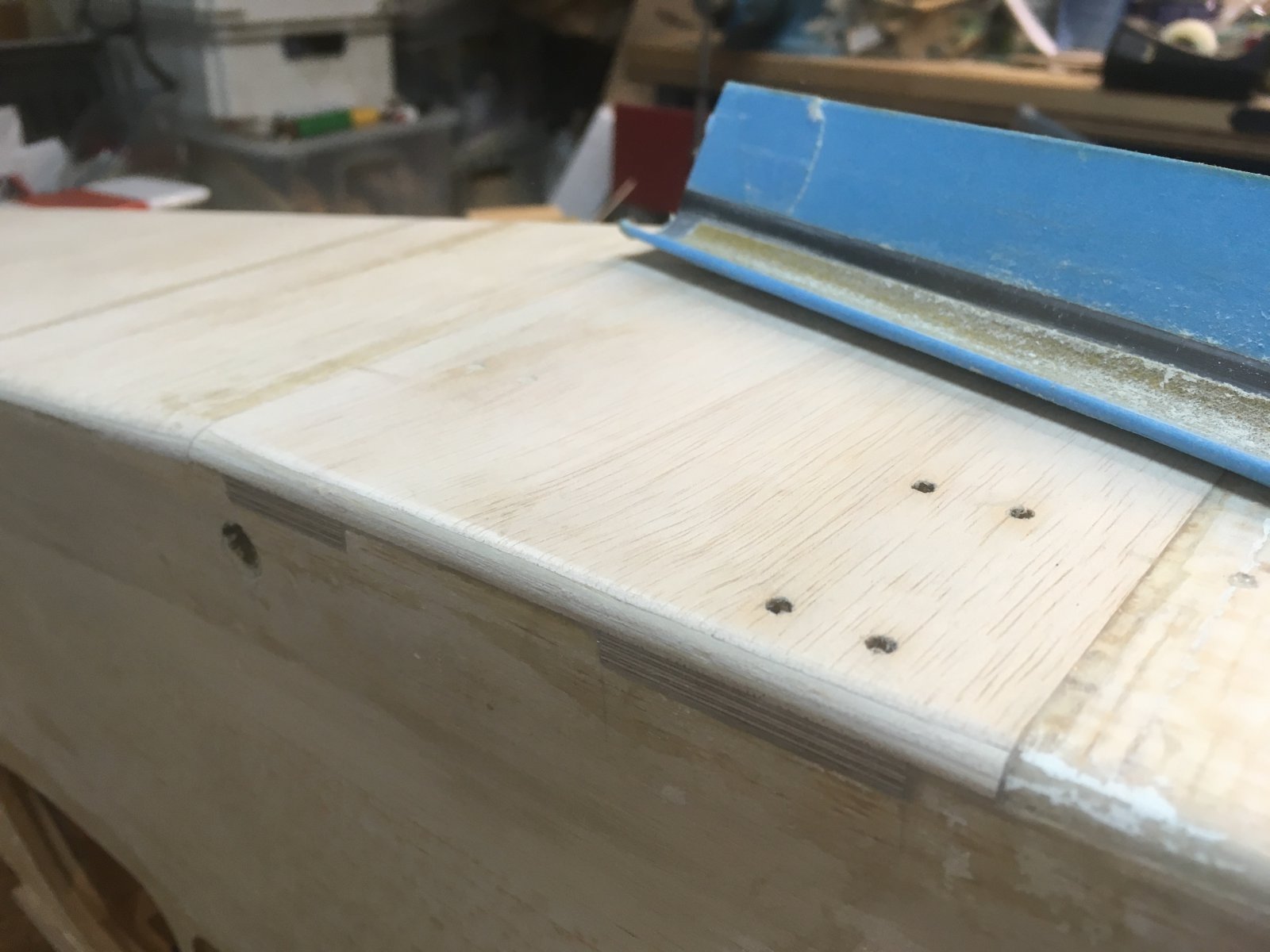

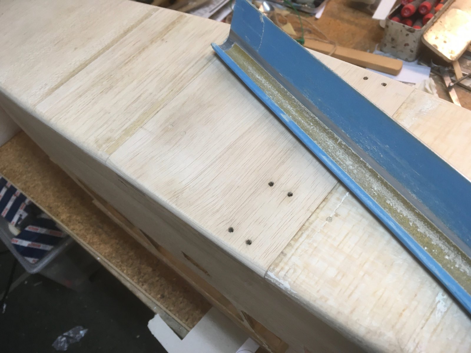

Dit is een aluminium trap-neus profiel uit de bouwmarkt. Dat heeft een ronding in de lijst geëtrudeerd. Daar kan je een strook schuurpapier inplakken. Met fotolijm, of spuit bisonkit. Als ik in een bouwmarkt loop, staat de geheugen-combinatielade altijd wijd open voor creatieve associaties. Vandaar dat trapprofiel. Ter voorkoming van schade of het trekken van pregen, heb ik het afgeplakt met blauwe Tesa tape. Dat heeft ook smerende werkeing, daar het iets vettig voelt. Hier een Big Lift onder het mes... Kloek en moedig geschuurd... enzovoort... Oerigens... op die strip een roerlat voor verf gelijmd met CA... Want je hebt een handvat nodig. In deze de Big Lift wederom. Houttypes. Balsa en Gamma Ply (een balsa achtig hout). Voor vliegtuigtriplex moet je wat meer geduld hebben, maar ook dat lukt. Altijd strakke bewegingen maken, en zien of je het overige balsa niet stuikt. Desnoods tape je daar ook op af om daar niet te beschadigen. Mooie rondingen op een viekante KOAS 60 RC1 Is dat schuurpapier op, stook ik het af met een proxxon flambeer/soldeer/Crème Brullee 2.300 Cº brander. Stook je rokend en smokend weg, en kan er een nieuw reepje op. Laat dat handvat los, dan is de fles CA buitengewoon geduldig. Uiteraard spuit je niet de lat onder met plak, slechts het snoeistrak gesneden strookje schuurpapier. Grit is meestal 100 of 120. Vele van mijn rompjes zijn zo keurig in het gareel gekomen. Vermits de rompen vierkante dozen waren. Voorlijsten van stabili en kielvlakken gaat hier eveneens keurig mee + een pietsie scherp Gert en Hermiens Timmermansoog (in de muziek geclassificeerd als DEVCON 5 behangstrippers schaal van Richter) Checks van de rondingen stabilo en kiel gaan met de grootst mogelijke niftyness Met een DIY tooltje. Gaatje boren in plankje, en bijzagen wat er van af moet... Maarrrrr... hoe je zo een bochtje schuurt ga ik niet verklappen.... Alle huiswerk goed gedaan, is het weer feest... een ARF voor 80% overgebouwd En lieverlee de kit maar deels overgetekend. Maar het vliegt als op rails! Al met alle grappenmakerij... het werkt voortreffelijk strak... Voor iedere bouw moet je wel eens een list verzinnen. Great Planes verkocht vroeger wel speciale schuurlatjes. Bijkans is dat alles opgedroogd met het Horizon Hobby zwarte gat... Succes met de bouw, moet lukken! Gr Bas

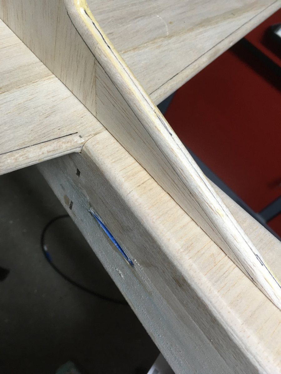

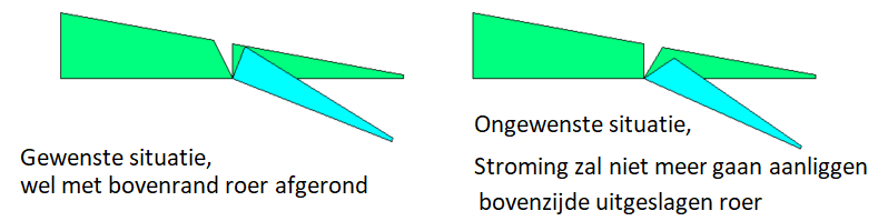

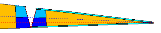

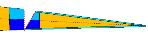

Rick, is dat ook het geval bij een rolroer met folie scharnier zoals hieronder? De roer zijde bovenop een kleine afronding te geven? In dat geval is het misschien ook beter de vleugelkant recht en de afschuining volledig aan de roerkant te leggen.
Maarten, Dat is ook het geval bij roerspleten, ook daar aan de bovenzijde van het roer (igv scharnieraan onderkant) wat afronden, de achterzijde van het vaste deel scherp. Wat betreft de afschuining is het eerder anders dan in jouw beide tekeningen. Je wilt dat de stroming op het naar beneden uitgeslagen roer weer gaat aanliggen dan is het minder gunstig wanneer het roer beneden de stroming van het vaste deel uitkomt. Om dat te bereiken moet het draaipunt dus aan de achterzijde van de spleet komen. Dus willen we eerder de situatie in de linker tekening en liefst niet zoals die van rechter tekening
