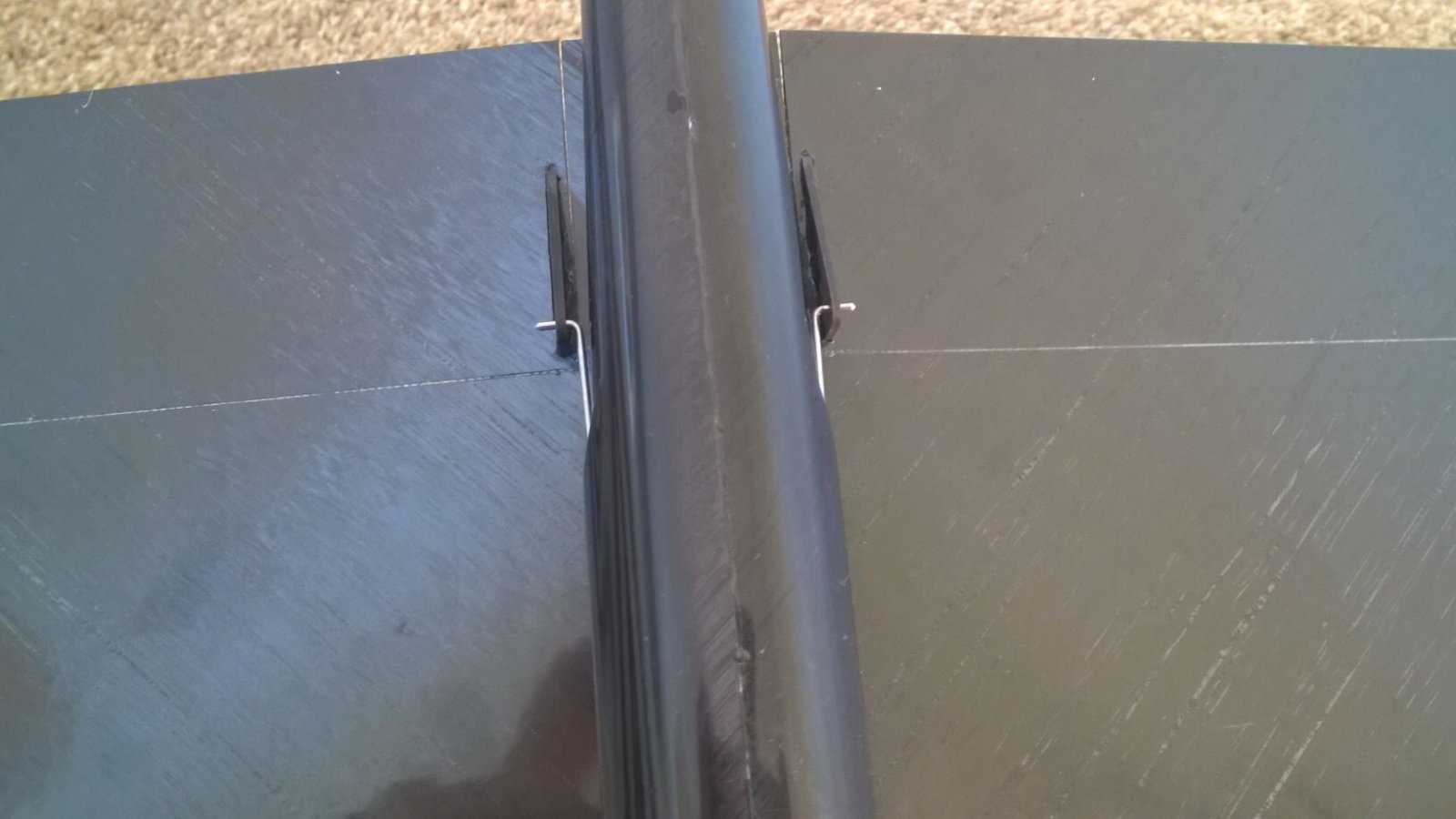

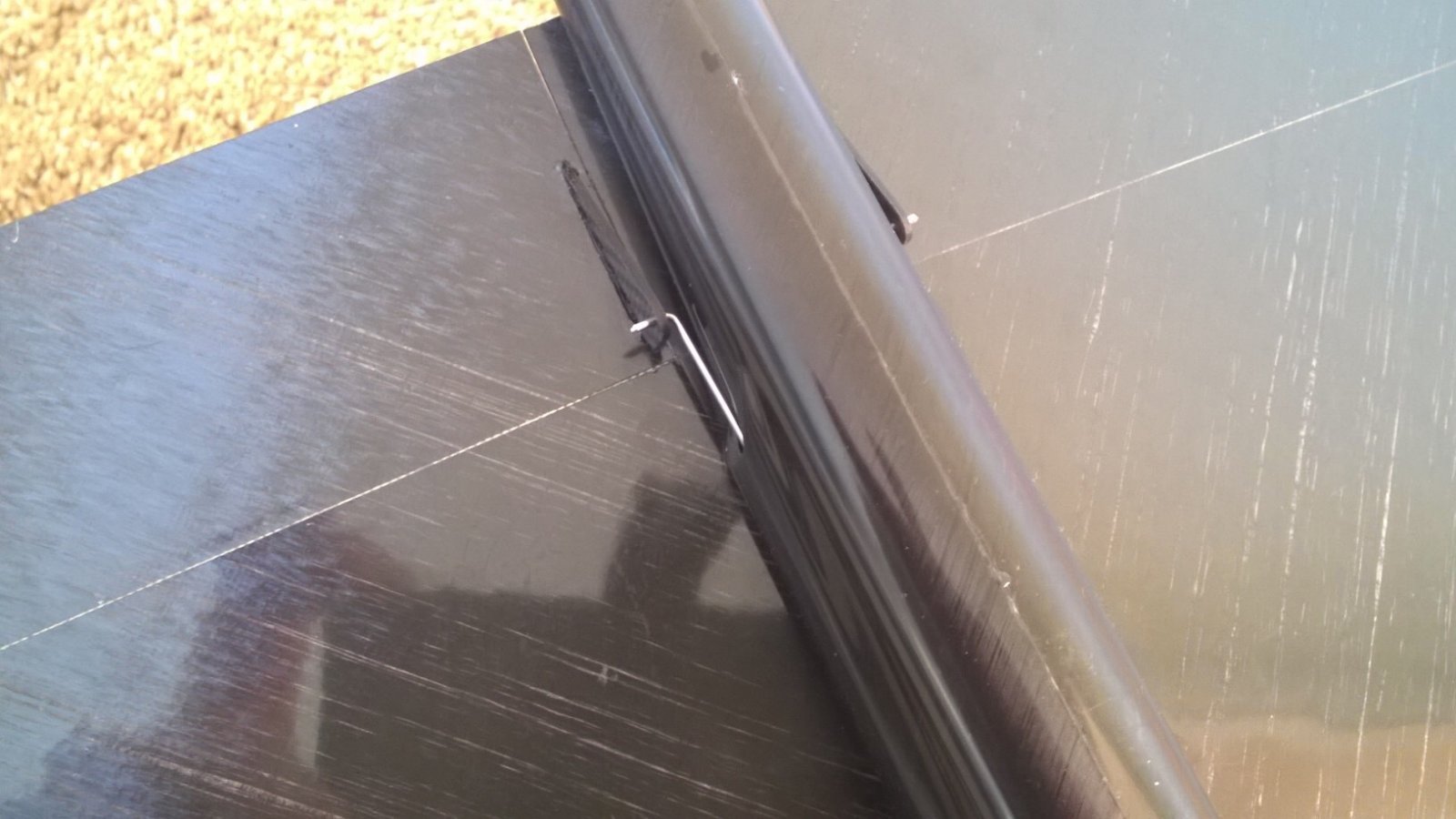

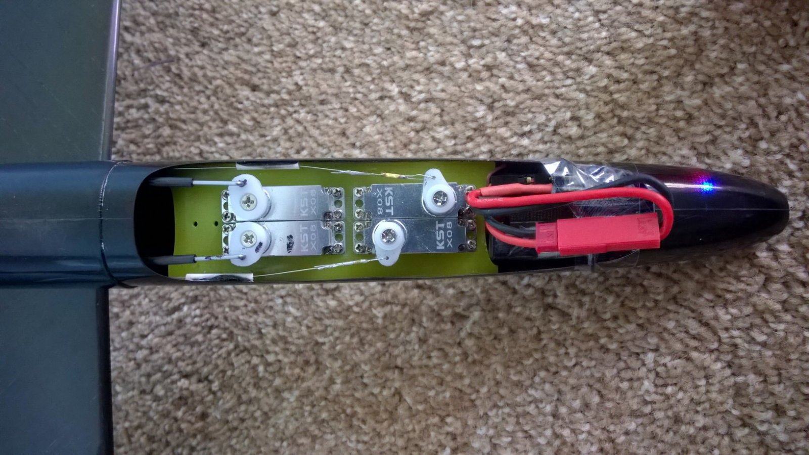

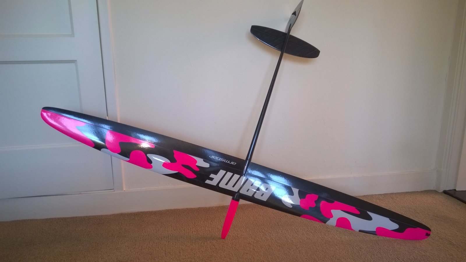

Vandaag voor het eerst gevlogen met de BAMF (Bring A Model and Fly...), van Armsoar. Dit model is ontworpen door Lee Thomas, wordt gebouwd in de Ukraine, en is verkrijgbaar via Superfly en daar heb ik hem ook vandaan. https://www.superfly.online/ Onze sponsor Slankere vleugels dan een normale dlg en daarmee is het vleugel oppervlak beduidend minder dan de meest dlg’s, 18.5 dm2, meen ik. Vlieggewicht ligt dan natuurlijk ook lager. Mijn standaard lay up komt op 218 gram bij een zwaartepunt van 66 mm. De bouwkwaliteit is uitstekend, zeker zo strak gebouwd als mijn Stream NXT en mijn Flitz 2. Bouwen gaat gesmeerd, 4 in the pod en dat levert weinig problemen op. Het toestel is eenvoudig uit elkaar te halen. Je drukt eerst de aileron hevels aan 1 kant eruit en dan de andere. Hier de bouw instructies, https://www.armsoar.com/pages/bamf-assembly-instructions Ik heb er nog maar 1 keer mee gevlogen en kan dus nog maar weinig zeggen, anders dan dat hij lekker gooit. Ik krijg hem nu al even hoog als mijn Stream NXT en ik ben nog niet vol-uit gegaan. Ook moeten je ailerons 2 mm up staan in zoom mode, dan schijnt hij nog verder door te lopen. Dat moet ik nog instellen, dus er is nog veel meer mogenlijk. Er stond een stevig briesje, zeker windkracht 3 maar daar liep hij zonder balast lekker tegen in. Ik moet nog stoeien met de aileron uitslagen maar ook hier zat ik al redelijk in de buurt. De bochten waren behoorlijk vlak. Ben dus erg blij met mijn nieuwe aanwinst. Ik ga nog wat meer experimenteren en later dus misscien nog meer, Groet, Roger
Super mooi kist Roger. Ik heb de BAMF dit weekend in Herten zien vliegen en dat zag er prima uit. Ben benieuwd hoe hij jouw bevalt. Welke uitvoering vleugel is dit? De CW 40? gr. Brian
Klopt, dit is de standaard uitvoering en dus inderdaad CW 40. En nu ik toch aan het typen ben, wat aanvullende info: Volgens Armsoar ligt het vlieggewicht van deze uitvoering op 210-215 gram. Dat is niet helemaal de praktijk. Ik heb geen gekke dingen gedaan bij de bouw en ik zit op 218 bij een cg van 66 mm. Ik lees meer verhalen dat 217 tot 220 gram voor deze uitvoering normaal is. Maar ik moet er ook bij zeggen dat ik zeker 7 gram lood in de neus moest stoppen om dit te bereiken. Ook lees ik dat verschillende mensen goede ervaringen hebben bij een cg van 68 mm. En als ik die richting uitga dan gaat er bij mij nog wel een paar gram af. Dat vlieggewicht moet je natuurlijk wel in relatie zien tot het vleugel oppervlak. De vleugelbelasting van een BAMF van rond de 217 gram ligt op hetzelfde niveau als een Flitz rond 230 gram. Dus allemaal heel vergelijkbaar. Ik heb voor de standaard uitvoering gekozen omdat ik had gehoord dat de vleugel al heel stijf was in deze uitvoering. Er is wat dat betreft dus geen meerwaarde om te kiezen voor een ‘strong’. De vleugel voelt inderdaad heel stijf aan. En over hoe hij bevalt... Ja, dat weet ik inderdaad nog niet want ik moet natuurlijk nog veel meer vliegen voor een betere beoordeling. Daarnaast had ik ook een Flitz 2 gekocht en ook dit toestel wil ik beter leren kennen. Ik ervaar nu dus al de uitdaging waar ik voor was gewaarschuwd: maak je het jezelf niet moeilijk als je verschillende toestellen naast elkaar vliegt? Kun je je niet beter concentreren op 1 toestel om daar vervolgens het maximale uit te halen? Klopt misschien, maar je weet pas welk toestel het best bij je vliegstijl past nadat je ze hebt geprobeerd. En je ziet ook dat nieuwe toestellen als de Vortex 3, CX5 en de BAMF in staat zijn mensen te laten overstappen. Dus het feit dat er andere toestellen op de markt zijn die een andere karakteristiek hebben maakt gewoon nieuwsgierig. En omdat ik aardig verslaafd ben aan dit spelletje ben ik eenvoudig te verleiden voor een avontuurtje. Wie weet leidt het tot een nieuwe vaste relatie....
