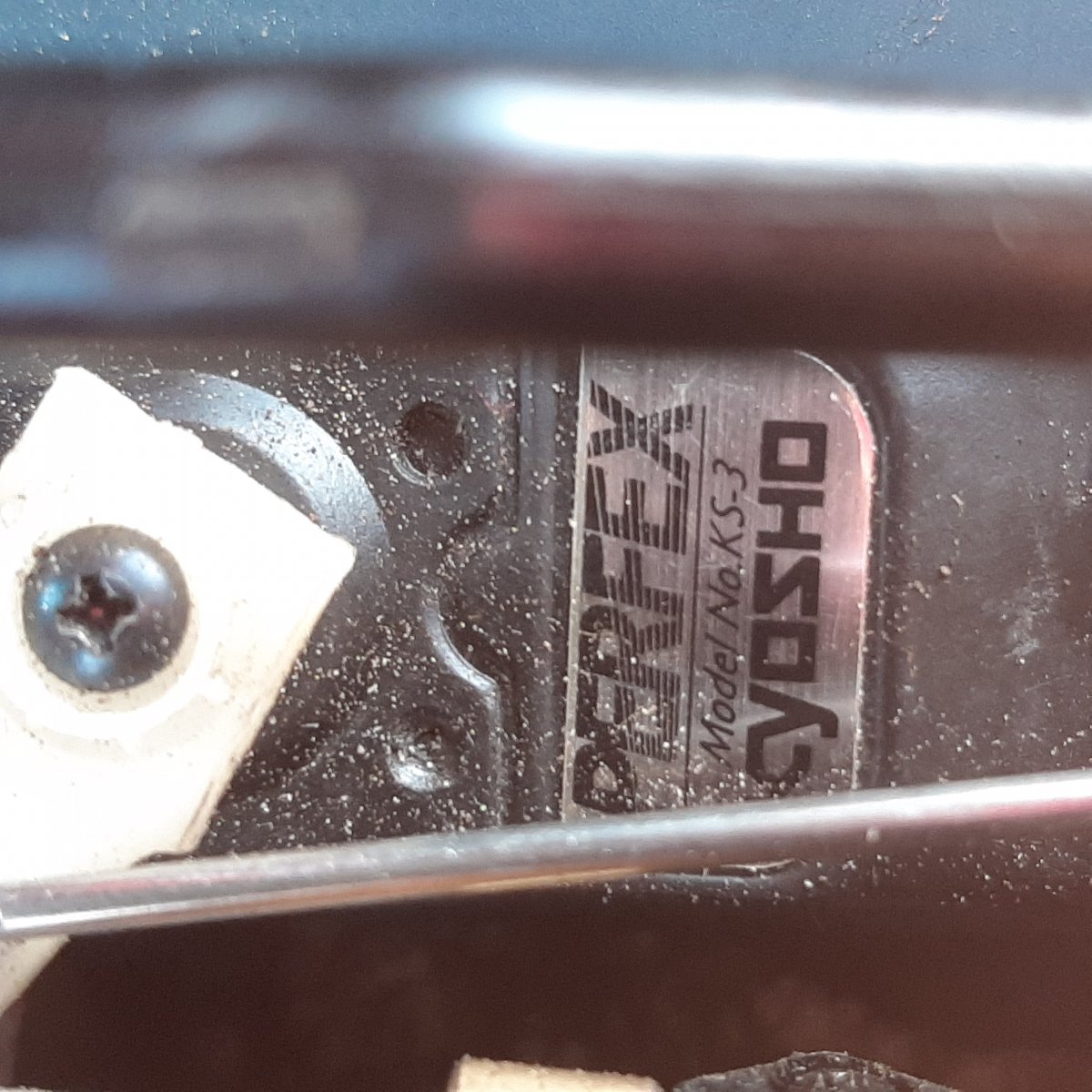

Perfex is het type zender, zegt nog niets over de auto. Verder zou ik er gewoon mee rijden, heb je echt géén grip, kijk dan om 4 dezelfde te kopen..
Dat zal wel kloppen ja. Het model is een kyosho perfex ks-3. Ik ben nu opzoek naar nieuwe banden voor onroad rijden. Ik heb zelf al offroad banden maar de auto rijdt niet goed op offroad dus ik wil overstappen op onroad rijden. Hebben jullie nog suggesties voor welke type banden het beste zijn? Bedankt voor jullie antwoorden.
Dan moeten we toch echt meer weten over de auto. Perfex lijkt mij nogal oud dus uit een periode dat er minder universele velgen/banden waren.

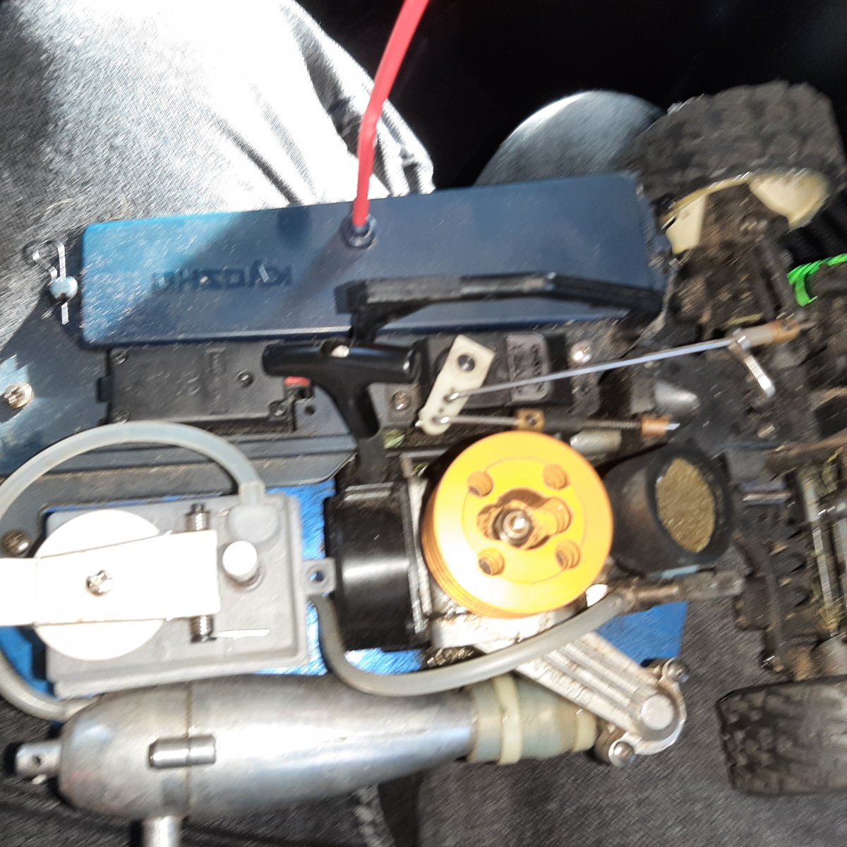

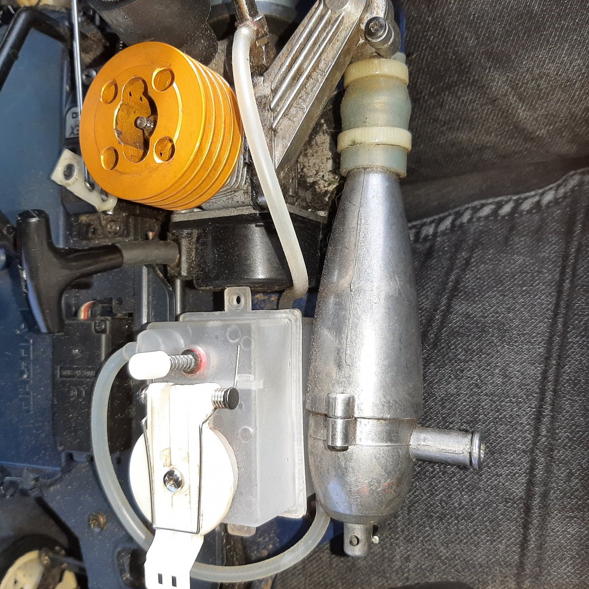

De type motor is een mx12 nitro motor. Het is een 12 cc. Ik heb onderzoek gedaan, wat blijkt is, toen we de auto 10 jaar geleden hadden gekocht hebben we niet alle banden meegekregen, oftewel wij hebben 2 verschillende type banden gekregen die niet compleet waren, waardoor we nu van elke type band 2 banden hebben. Ik ben nu opzoek naar nieuwe goede banden om gewoon voor onroad rijden te gebruiken, dus op een baan of op een fietspad/weg te rijden. Dus ik wil wel met grip rijden. Ik heb hier wat foto's gemaakt van het model.⬇️ Ik gebruik ook een rallybody voor de auto. Maar ik had eerst offroad achterbanden eronder zitten maar dan paste de body er niet meer op... Bedankt voor jullie antwoorden..
Het is een Kyosho Alpha 2 of een Alpha 3 (zo goed als hetzelfde op de motor na), dat is een gewone onroad auto maar mogelijk deze door de banden een rally uitvoering. Daar past inweze alle standaard 1:10 onroad banden op vanwege de 12mm zeskant adapter op de as. Je kunt voor vol rubber gaan welke echt overal te koop is of voor foam rubber.
