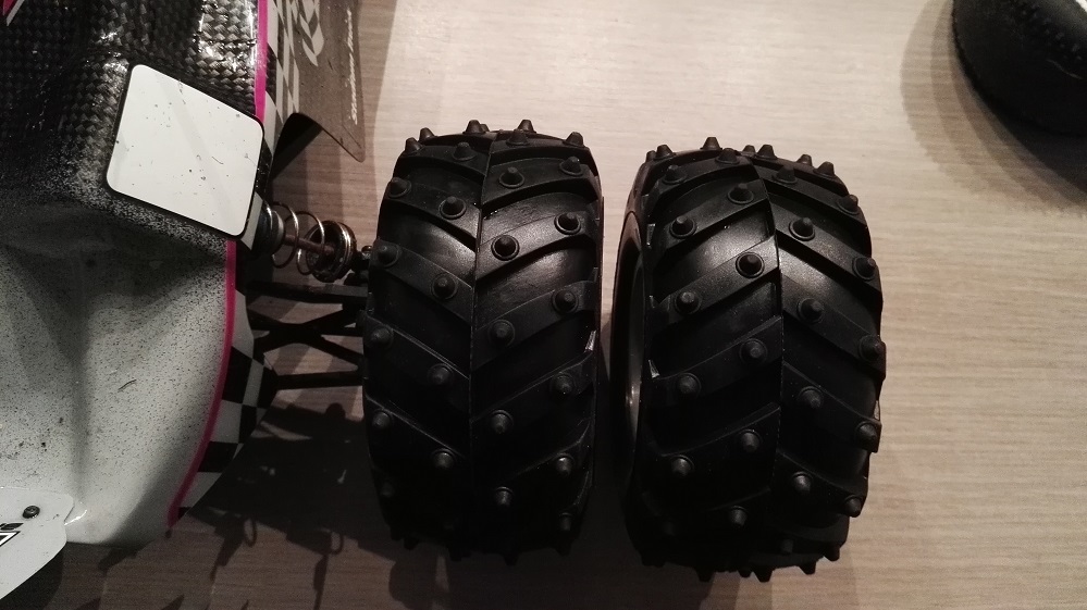

Vroeg me af of het nog iets uitmaakt hoe je banden op de auto zet, aangezien dat gevolgen heeft voor de richting van het profiel van de band. Zijn daar richtlijnen of iets dergelijks voor?
hier een vb van wat ik bedoel. Betreft de achterbanden.. Welke band zou de correcte plaatsing zijn?
Voor zover ik weet worden ze standaard gemonteerd met de V naar voren (mee met de draairichting) wijzend. De gemonteerde band zou dus verkeerd om zitten, de losse band ernaast is wel correct.
Onthoud het als volgt: de V naar voor gericht duwt de aarde open, de banden raken niet verzadigd met aarde. Omgekeerd wel. Eens verzadigd heb je geen grip meer. Ook voor regenbanden enz gaat adat op als een V vormig profiel in zit, het water moet afgevoerd worden naar buiten.
