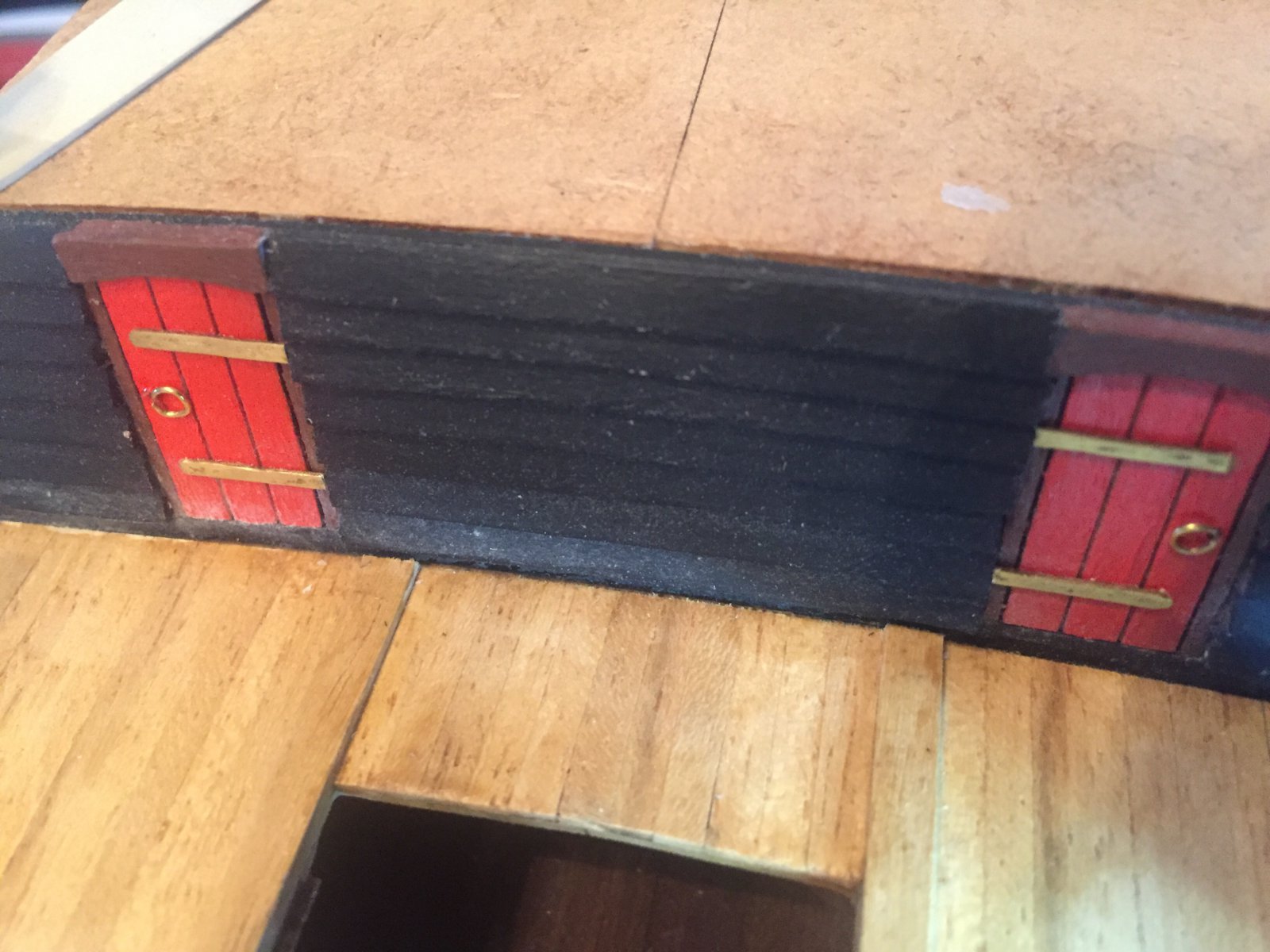

    Terechte opmerking over de 20ste eeuw maar messing blijft het wel werd in de vroegere scheepvaart wel vaker gebruikt

  2. *Hans*
    6.776
    Meestal was het een ring aan de buitenkant met een klink aan de binnenkant.

    594
    J
    Bij zuinige Nederlanders in de 17 eeuw messing deur beslag op een koopvaarder Heb ik persoonlijk mijn bedenkingen over. In die tijd moest alles zover ik weet geloof ik functioneel en liefst niet te duur zijn.
    Maar misschien heb je ook gelijk, ik heb tot op heden niets kunnen vinden wat het tegendeel bewijst.
    Maar zoals vaker gezegd jij bent de kapitein van jouw schip.

    vosselaar
    ik denk ook dat dit smeedijzer zal geweest zijn
    messing werd in de 17 eeuw meer gebruikt om kandelaars broekgespen eerste bril ook in messing gemaakt....
    ik zou dit dus zwart schilderen

    Misschien hebben jullie gelijk maar misschien ook niet en ik hou nou eenmaal van wat extra accenten en zolang mij niemand kan overtuigen wel of geen koper valt dit soort details net wat meer op.

    je hebt helemaal gelijk hoor ;)!!, jij bent de kapitein van je eigen schip.
    maar behandel je messing dan wel met een laagje vernis als je voor accenten gaat, anders lijkt het alsnog naar een paar jaar sterk op smeedijzer.

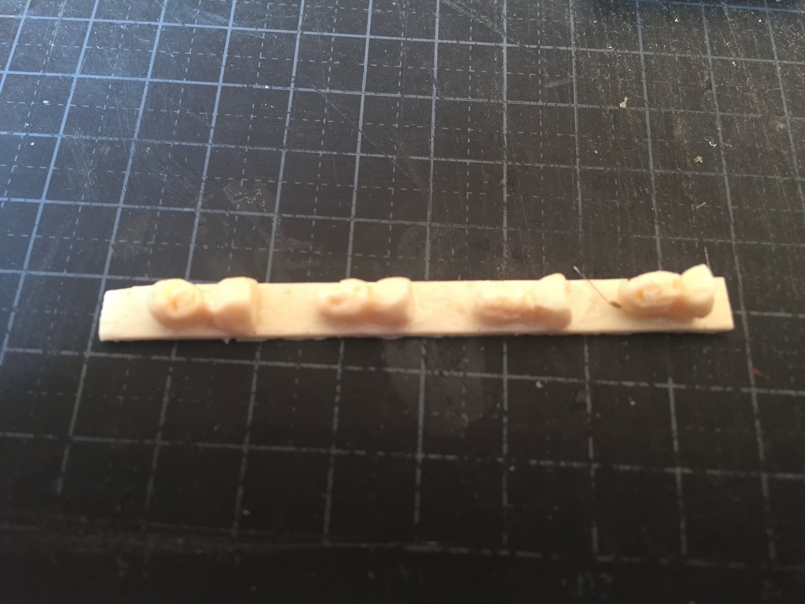

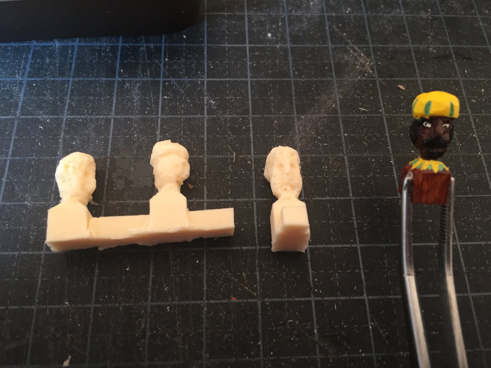

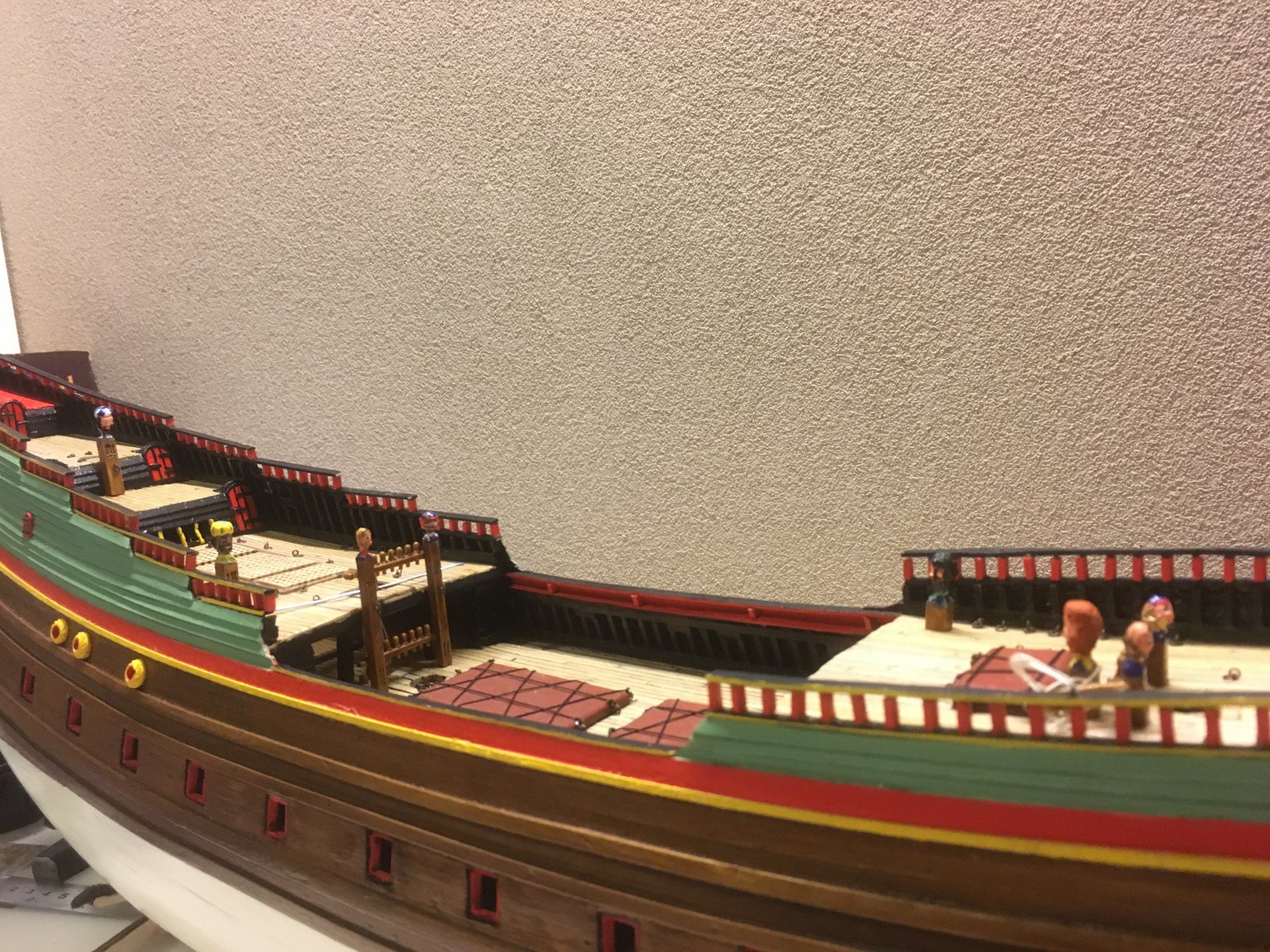

    HELP,
    Misschien kan mij iemand helpen. Ik denk namelijk dat ik iets mis in de doos, in de beschrijving staan 8 verschillende knechten maar volgens mij heb ik er maar 4 (onderste foto) Of zijn die andere 4 ( zie bovenste foto ) hiervoor ?????
    Laatst bewerkt: 19 jan 2019
  8. *Hans*
    6.776
    Patrick,
    Je hebt in totaal 8 knechten nodig. De vier kleine op het lange plaatje zitten op de nagelbanken bij de fokkemast en de grote mast, en de vier grote knechten, daarvan staan er twee op het voordek, één voor de bezaanmast, en één links naast het rooster achter de grote mast (deze staat helaas niet op tekening).

    5.726
    Patrick, misschien heb je hier iets aan:
    Zoals “Hans” al schreef de 4 kleine knechten op de samengestelde zijn 4x4 mm en de 4 grote koppen op 6x6 mm
    Succes verder

    Dank voor de reactie heb ik ze toch allemaal en nu is het ook duidelijker waar welke moeten komen

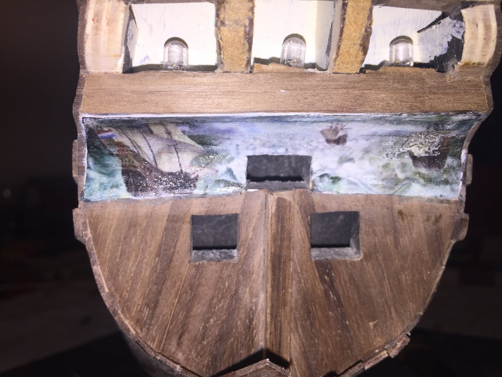

    Wel even mee bezig geweest maar aardig gelukt vind ik zelf
  13. Pingu57
    8.202
    Dat schilderijtje hangt daar mooi Patrick :bier:

    Overigens de ledjes die ik gebruikt heb zijn ledjes uit nep waxine lichtjes die een beetje flakkeren als een kaars (6 voor nog geen euro bij de action)
    Dit geeft het best mogelijke reeele beeld

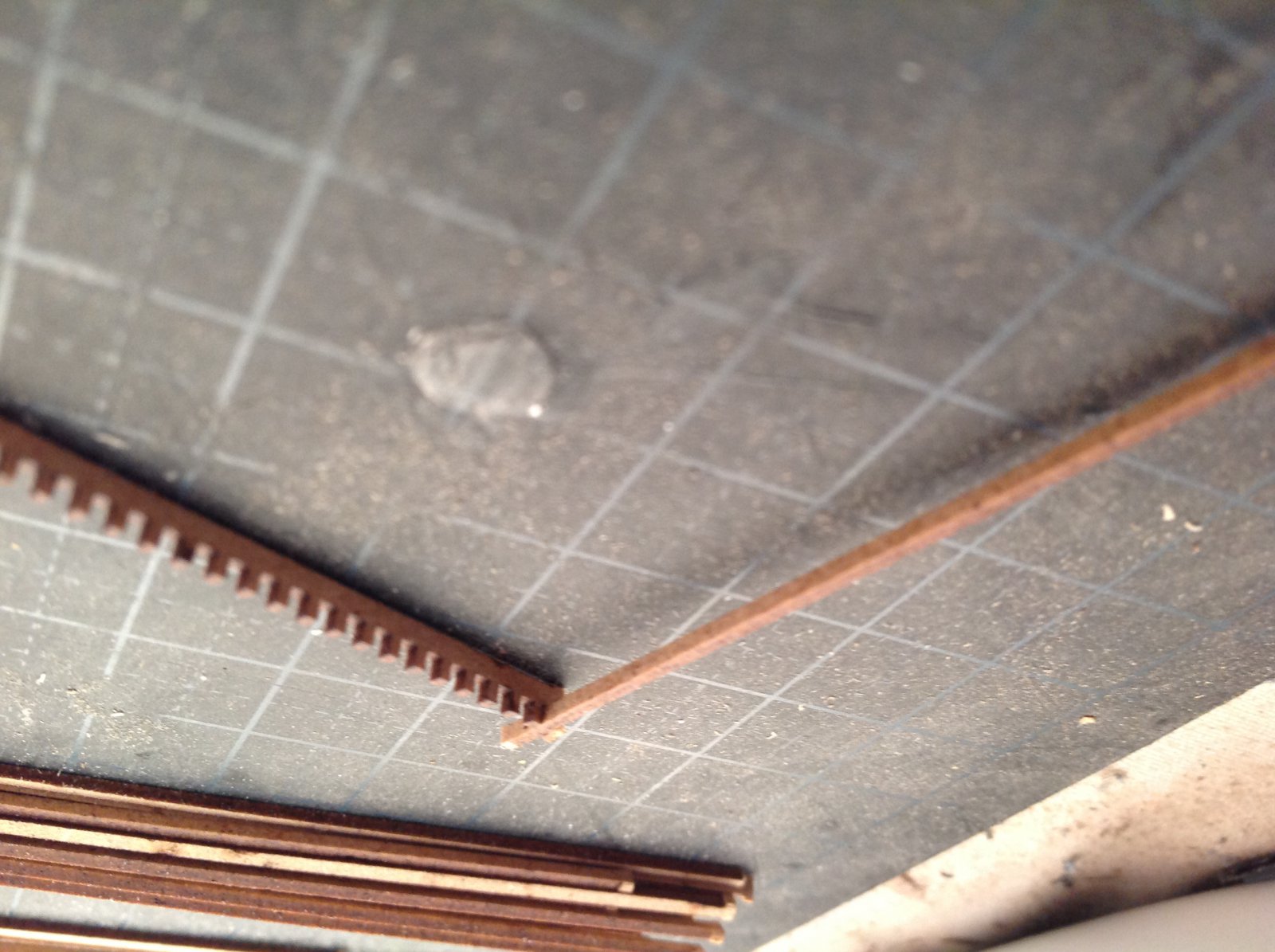

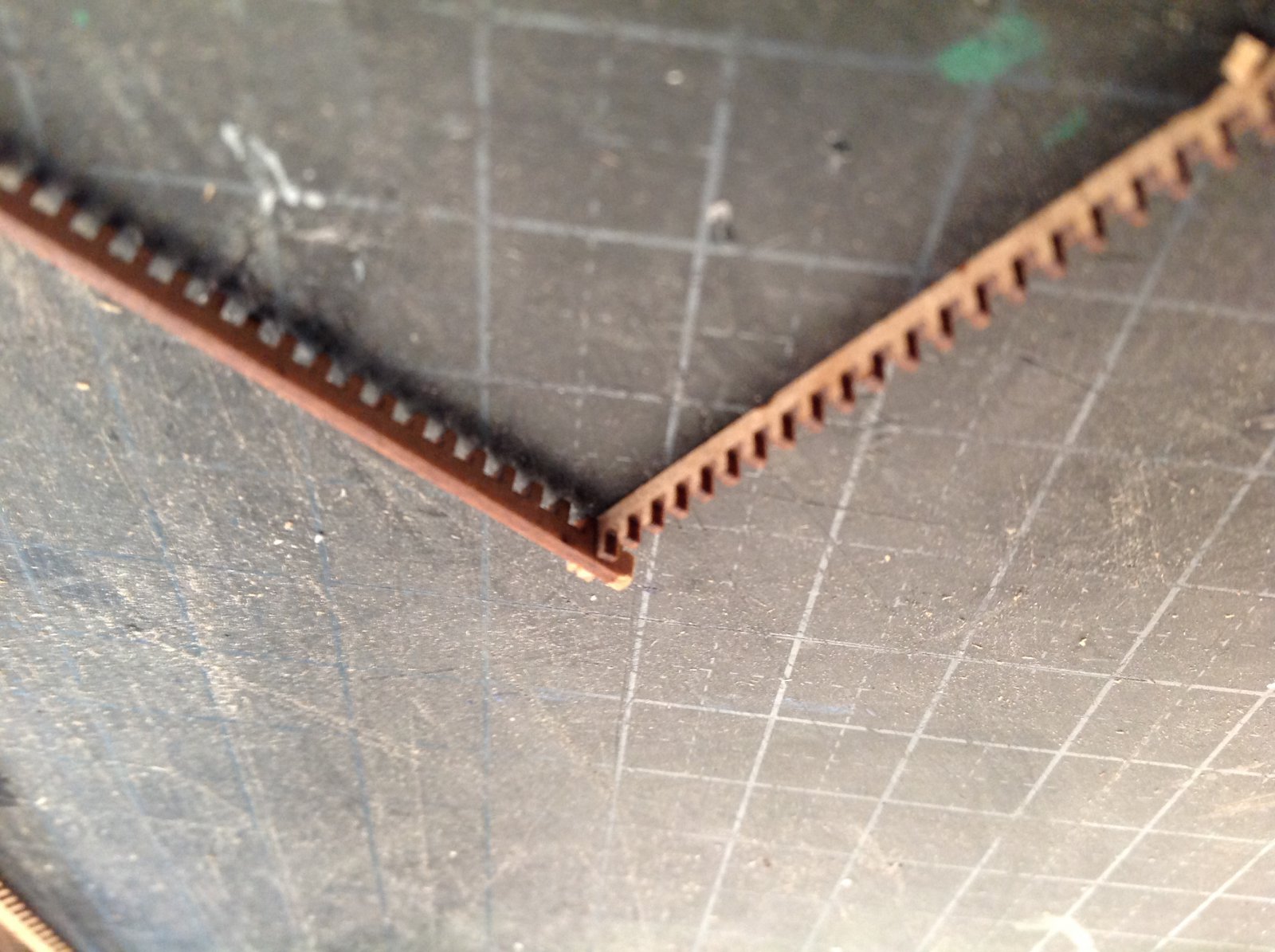

    Ik heb een vraag over het galjoen dek ik kan er namelijk niet echt aan uit komen moet het nou zoals op de eerste of op de tweede foto?
  16. Patrick Keulemans
    Patrick Keulemans
    2 jan 2019
    17
    Bergen op Zoom
    Laatst bewerkt: 17 feb 2019
  17. Jaques
    5.726
    Patrick, zoals op de tweede foto;);)

  20. *Hans*
    6.776
    Er hoort een beknopte handleiding voor de roosters in de doos te zitten, maar dat ontbreekt soms.
    Ik stuur het je wel even toe.
