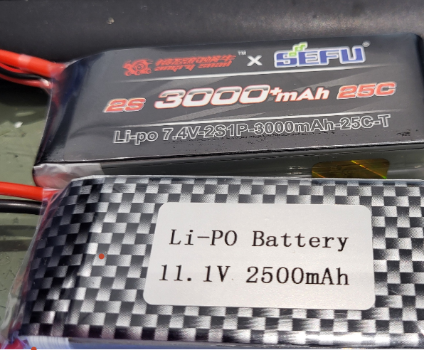

Ik ontving vorige week een Hyper Go 14210 ver 3. met twee bijgeleverde batterijen.
Zoals je ziet hebben de batterijen een verschillend Voltage, en ik weet niet goed welk één te plaatsen. Of mag ik de beide gebruiken?
Ben bang dat bv. bij een te hoog voltage ( 11.1 Volt) ik de motor van de wagen kan stuk maken.
Ben een absolute newbie en ken er dus niks van. Wie helpt mij verder?
Alvast bedankt
Met slechts een heel klein beetje zoeken op het internet vond ik al snel dat deze auto geschikt is voor maximaal een 3S LiPo. Met een 2S LiPo (7,4V) is de opgegeven maximale snelheid ongeveer 58 km/uur. Met een 3S LiPo (11,1V) is de opgegeven maximale snelheid ongeveer 75km/uur.
Houd er wel rekening mee dat alles met een 3S LiPo sneller gaat, ook de slijtage! De motor en de regelaar worden ook zwaarder belast en zullen in theorie ook een korter leven hebben.
Het is dus aan jouw wat je gaat doen, beide accu's kan je gebruiken.
