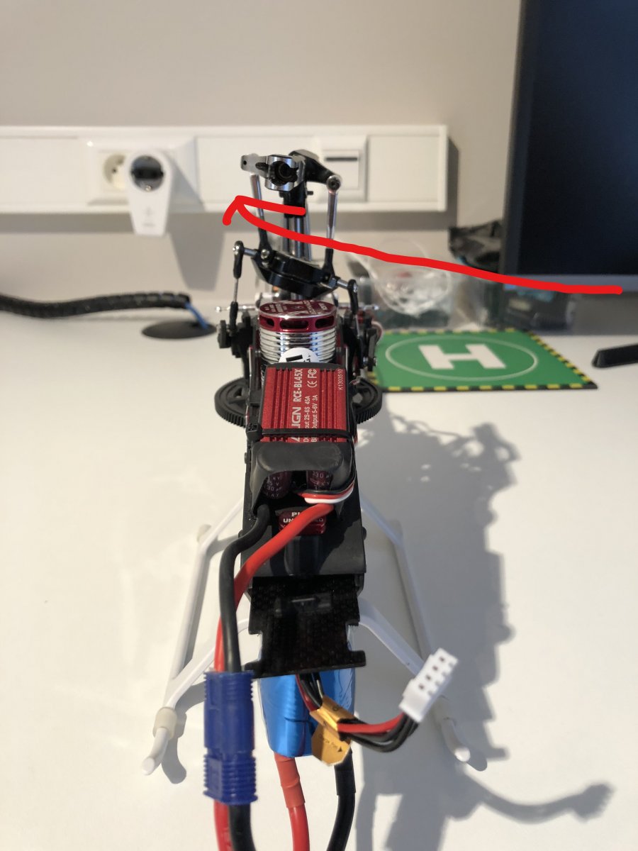

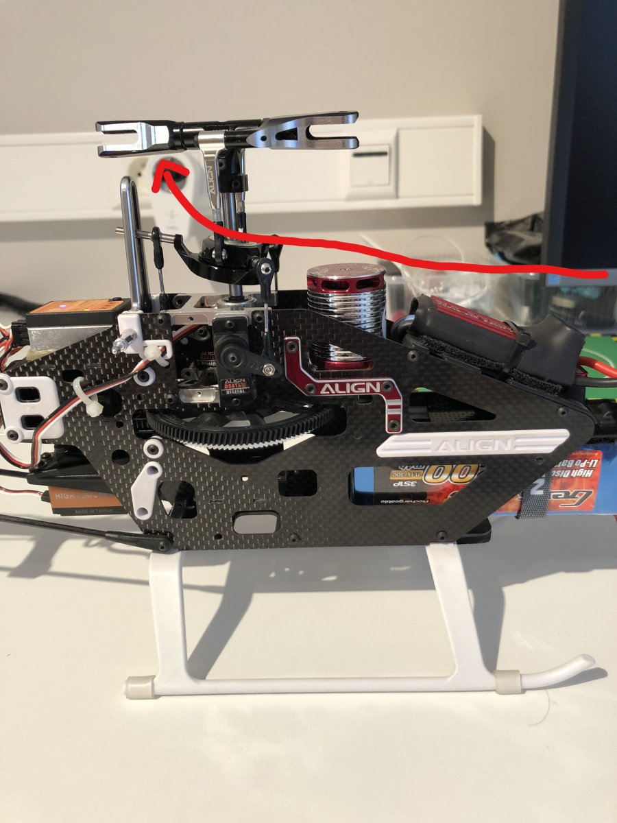

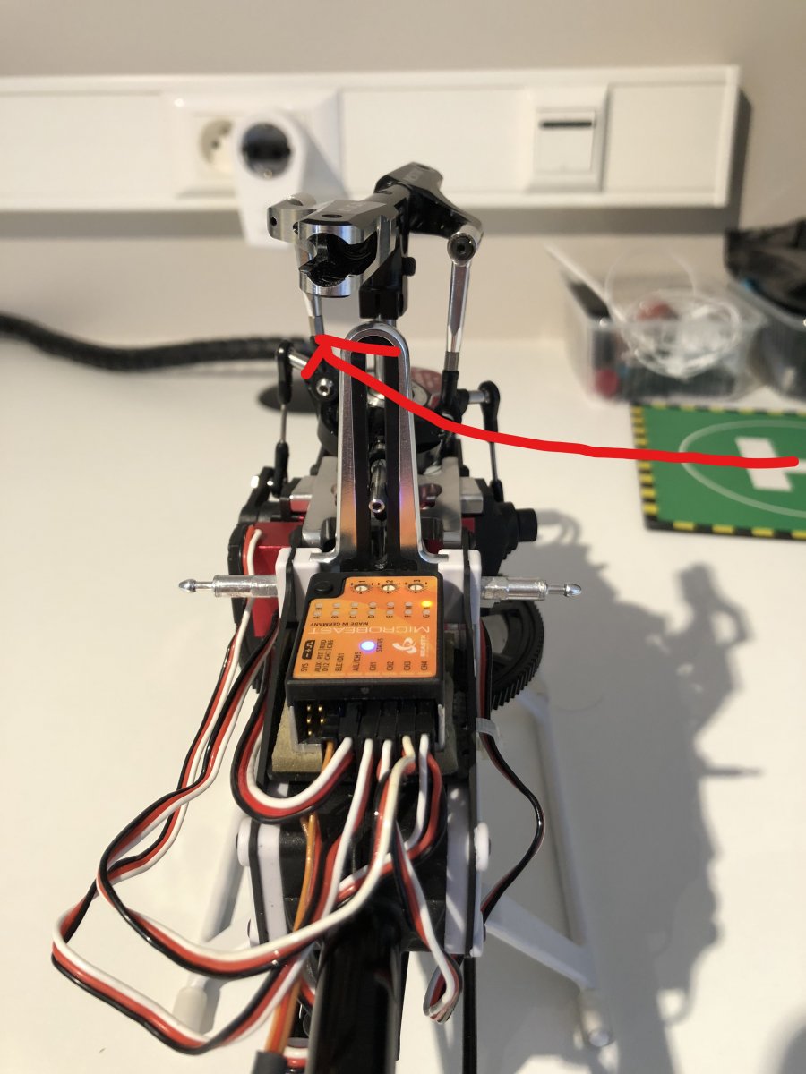

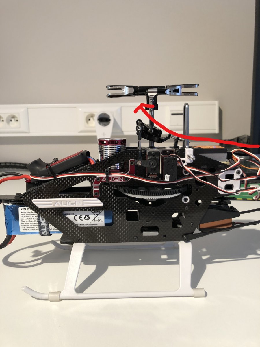

De filmpjes online nog eens bekeken en toch de setting nog een keer moeten omzetten.
Het idee is dus : het autootje komt van rechts aangereden en springt over de swash, draai je de heli hetzelfde en zo verder.
Nu staat ie goed !
Jaaa. Het autootje gaat nu altijd van rechts mooi over de spring schans (swashplate). Nu staat hij goed.
