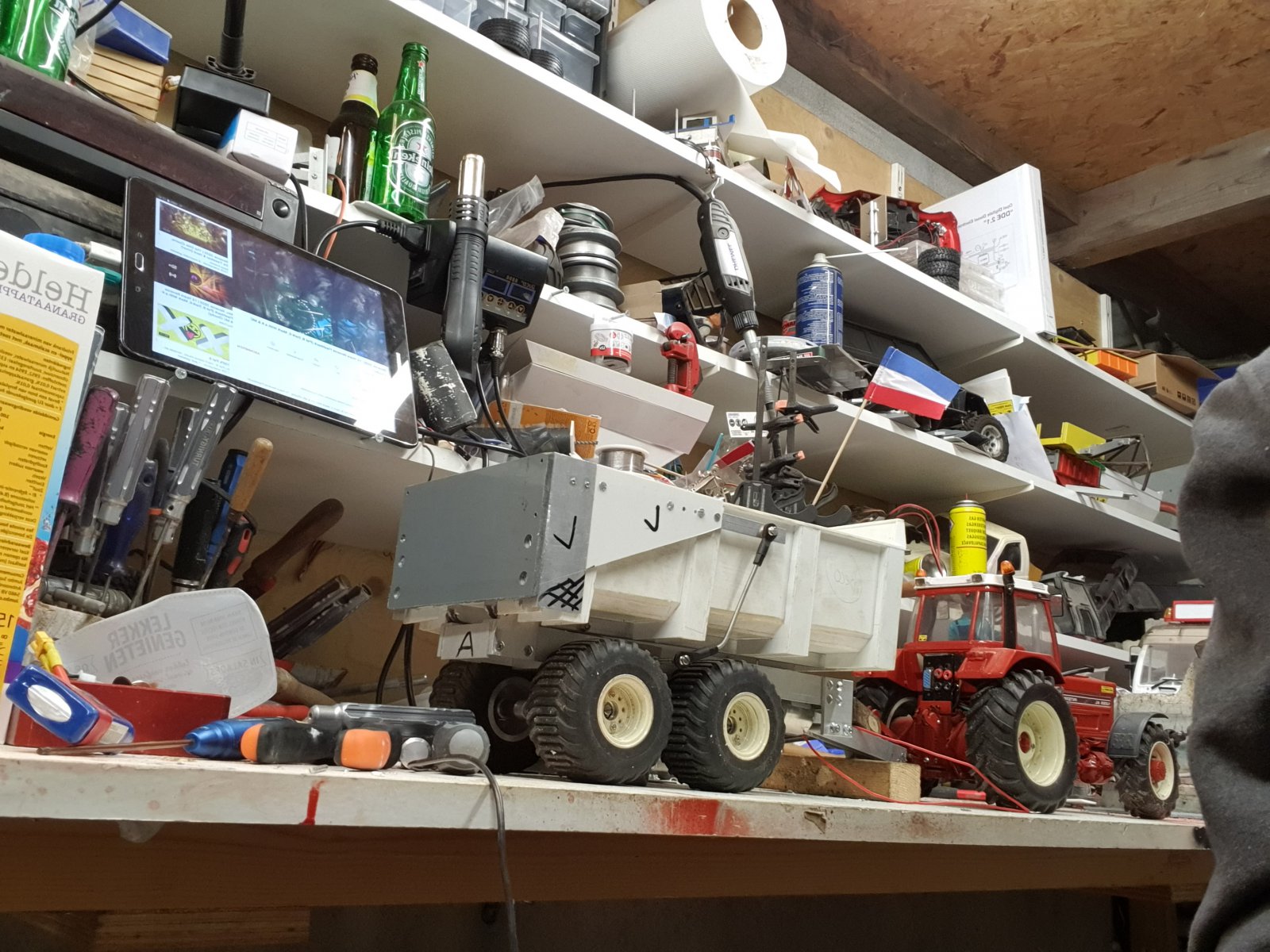

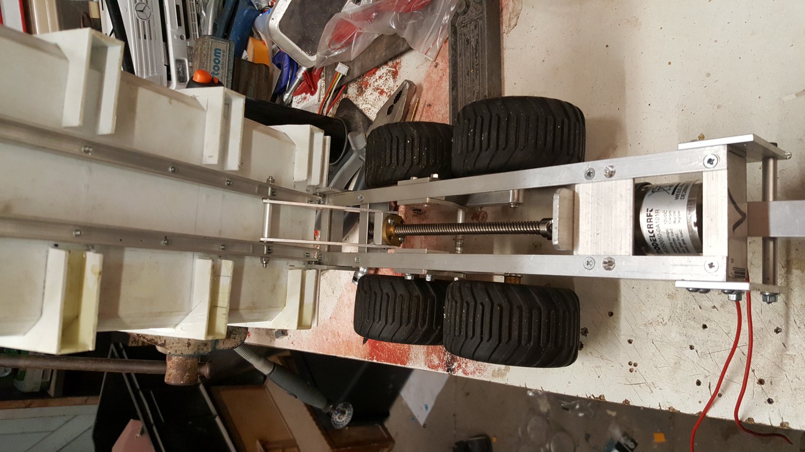

    Ook al wat ouder bouw werk waar ik zo nu en dan wat aan doe.
    Een kipper maar dan niet de standaard bruder kipper was het idee.
    Dit is het idee. Een Beco 160 dat is een 10m3 en brede banden.
    De bak al is gemaakt van polystyreen en de rongen zijn afgegoten met een 2k dunne lijm.
    Bij een club genoot een setje pendelassen gekocht. Deze zou ik zelf kennen maken. Maar op een frees bank is het strakker.
    Omdat ik de blocher bandjes van me haakarm nog had liggen moesten die er maar onder komen.
    Maar dat was wel even aan passen
    Eerst een chassis maken met 10x20mm hoeklijn. Vervolgens pendelassen er op gemaakt. En daarna messing staf af draaien op de draaibank zo dat me naven 7 mm veder naar buiten komen te staan.
    Hier staat die dan op voor het eerst op zich eigen

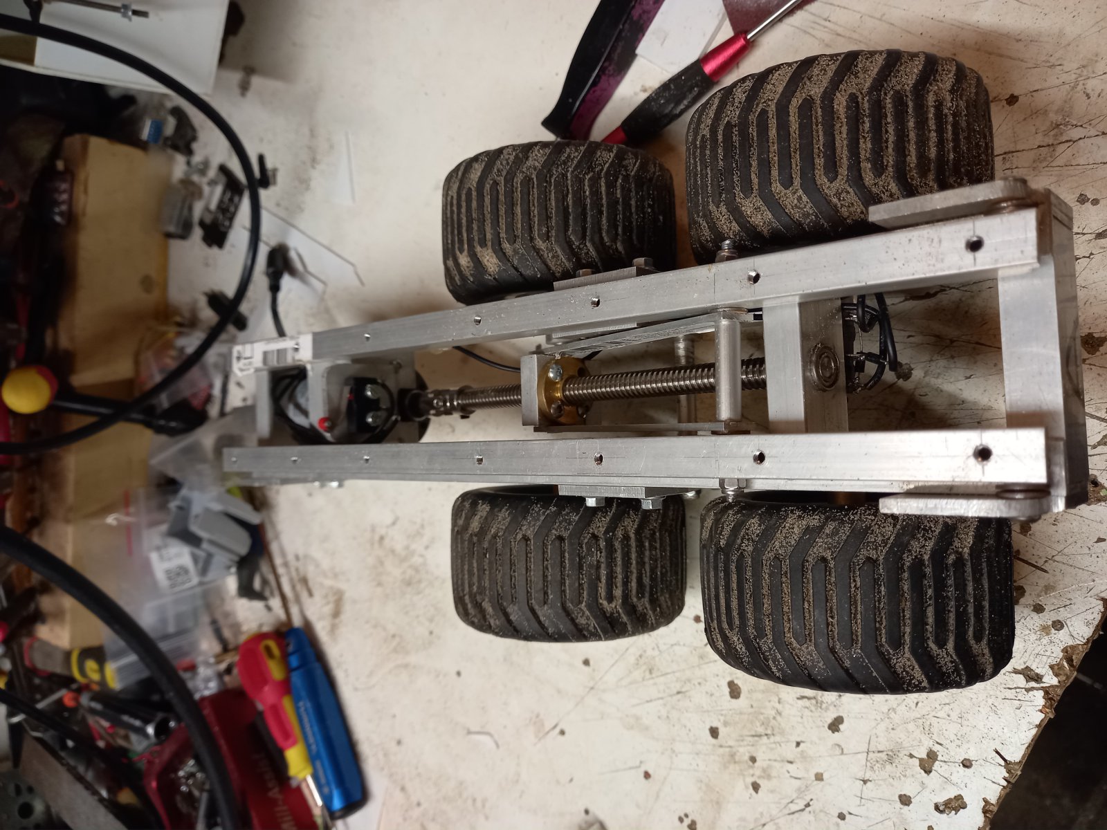

    Daarna een dissel maken.
    Het standaard kiep aandrijving gaat hier niet passen dus maar zelf 1 bouwen.
    Draad wat ik hier voor gebruik is 8mm trapezium daar met een spoed van 8 mm en 4 gangen. Ik gok dat het te veel spoed is dus dat wordt waarschijnlijk 4 mm spoed.
    Zo hij kiept. Alleen de spoed van 8 mm is echt te veel. Dus een andere besteld bij de Chinees. Met een spoed van 1 en 2 mm eens proberen wat mij het beste past.

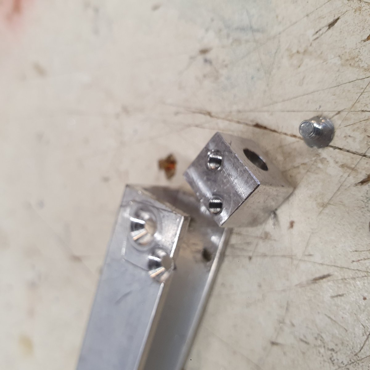

    Ook was het freea werkje van me mede clubgenoot binnen. Een 4 kant blokje met een gat der in voor me draaibare trekhaak. ( ze willen wel is omvallen tijdens kiepen:bier::banana:)

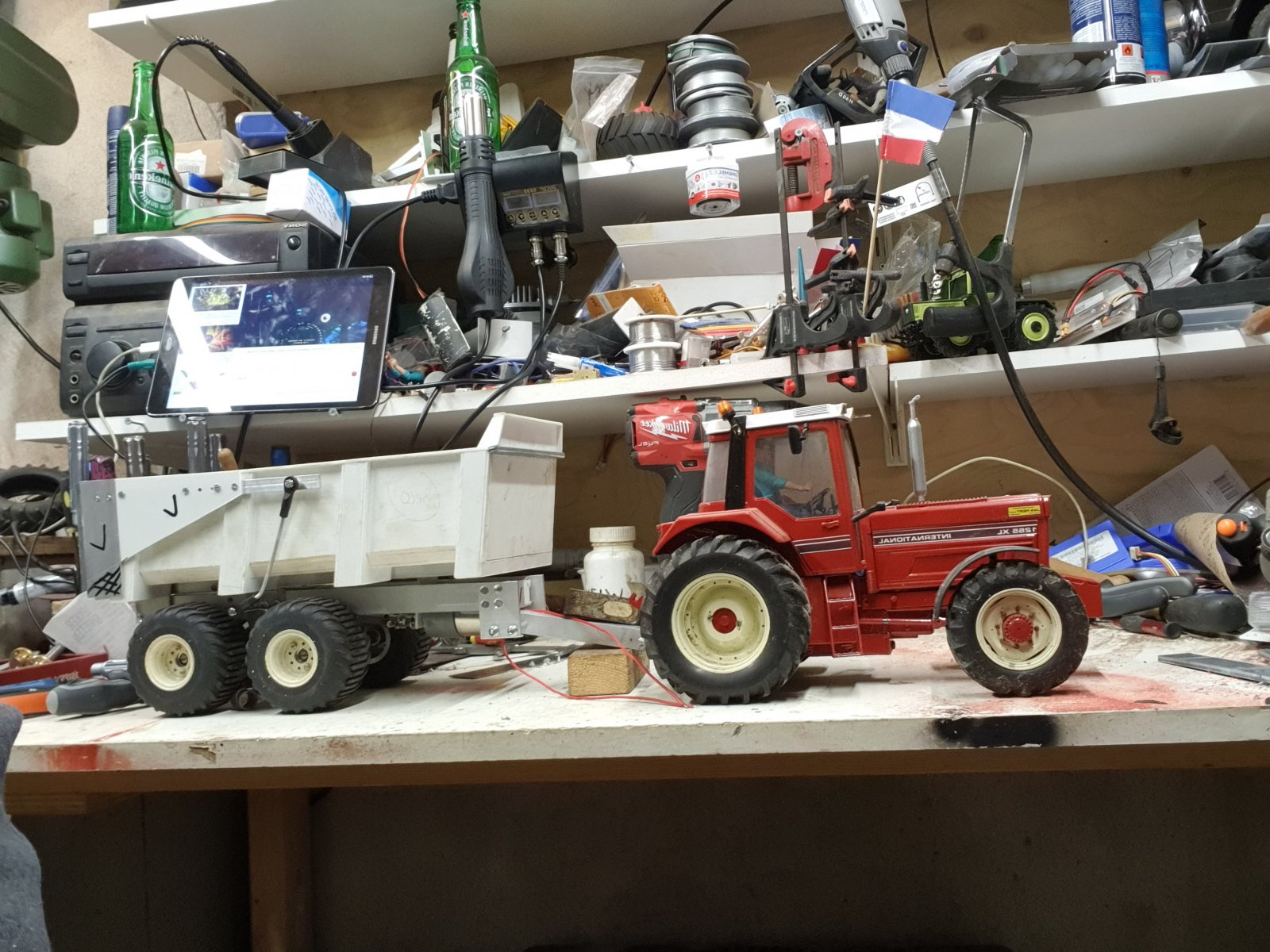

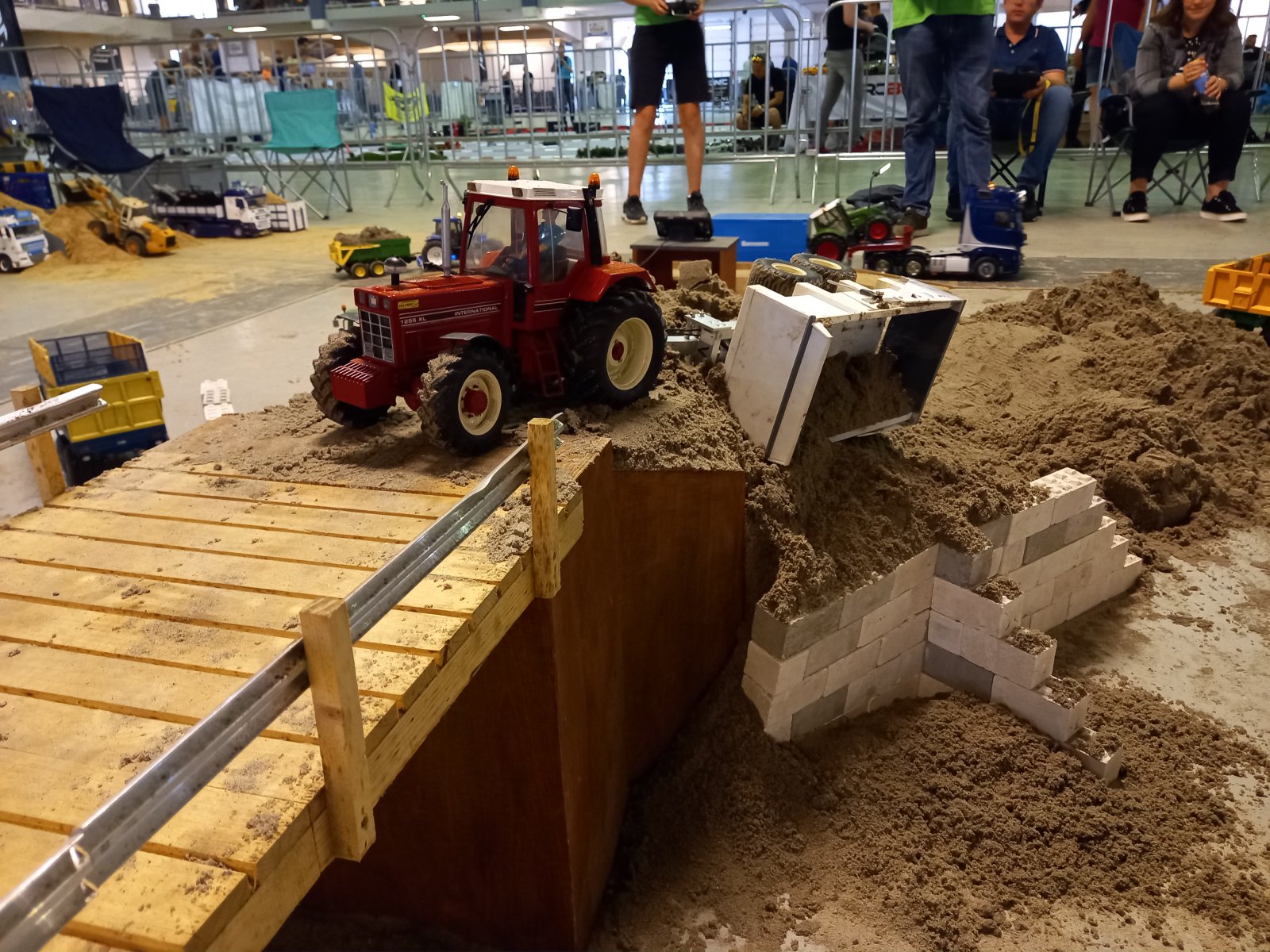

    Ondertussen een paar maanden veder en afgelopen weekend in Rosmalen voor het eerst getest.
    Nu gaat dat testen gewoon onder hen nog van "kijken hoever we kennen gaan voor dat die het opgeeft"
    Het is ook de eerste bak die ik bouwt en totaal geen tekeningen van gemaakt en al helemaal niet door berekend.
    Afijn de eind afslagen gemonteerd en aan gesloten. Op naar Rosmalen!
    1ste vracht zaagsel der op...
    Rijd naar de kuil....
    Achteruit tegen een andere vracht......
    1 doffe klap...... en liggen......
    Denk das verdorie snel.... door de "dikke baaaaand" staat die iets hoger op zijn wielen en de kieper is ruim 3 cm smaller als de Bruder varianten, dus leg die ook sneller om dus.
    Afijn niks stuk Shovel der bij op zen wielen en door.
    Toen maar zand rijden.
    1ste probleem kwam aan het ligt zit een dood punt in de spindel. De 1ste cm de ban van het chassis af drukken is te zwaar.
    Eenmaal daar voorbij kan die alles aan.
    Laaien tot die niet voller kan.
    Weer een rondje met de international
    Kiepen van de brug af.. en we blijven zoeken naar de grens want dit weekend is om te testen had ik bedacht.
    En dan ga je tever......
    maar dan is daar de maat met de lange giek om hem leeg te scheppen en overeind te zetten.
    Weer geen schade. En door....
    Goes weekend gehad wel wat verbeter punten maar we kennen hem af gaan bouwen.

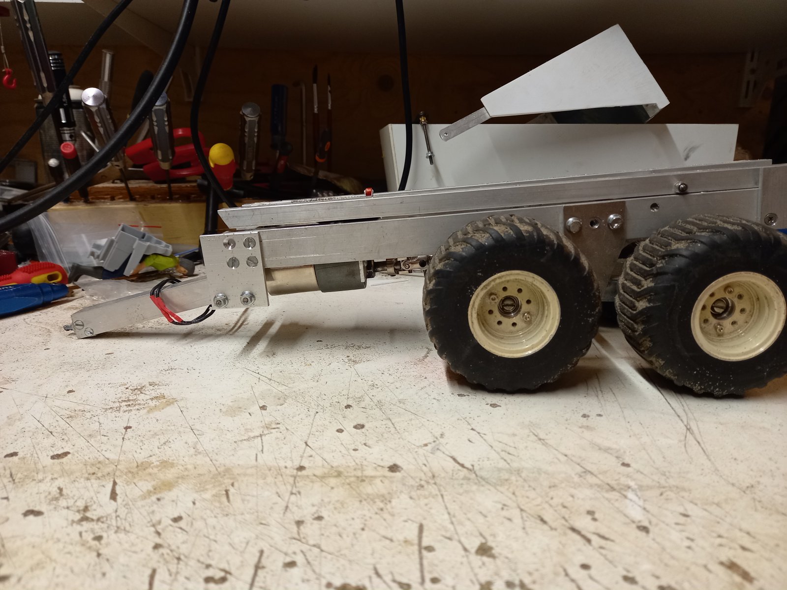

    Nu het chassis motor ga ik korter op de assen zetten zodat de hoek van de spindel groter word. Zo dat die lager in het frame ligt en dus meer van het chassis af kan drukken.
    Tot zo ver snel meer

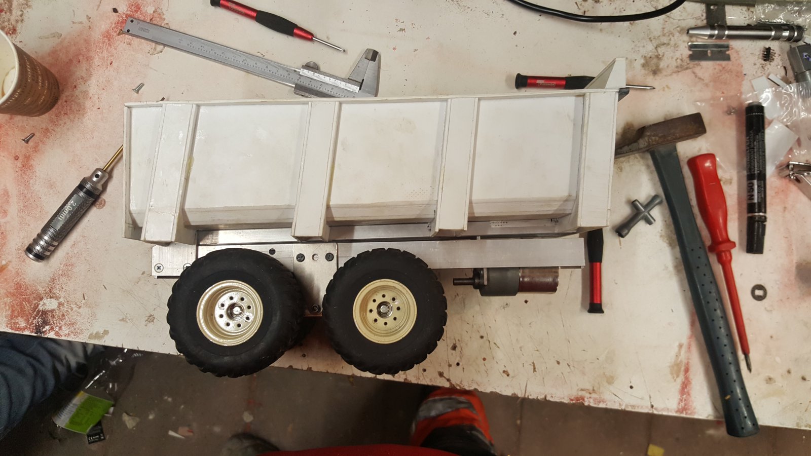

    Zo even de bak op het aangepaste chassis gezet.
    Pendelassen pendelen nu niet zo ver meer als voor heen.
    Vanavond meten en stickers bestellen voor op de zijkant van de bak
