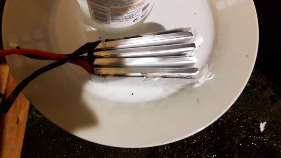

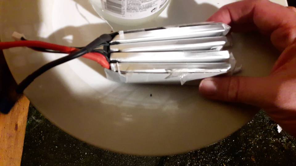

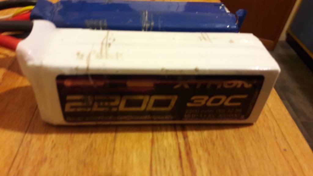

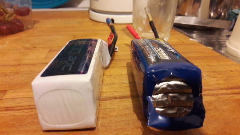

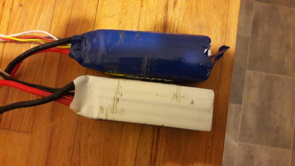

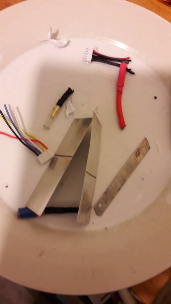

    ik vind dit best een gevaarlijke praktijk. je zou denken dat de blauwe lipo bol staat. Is ook. Maar de witte is er even erg aan toe. en presteerd even slecht.
    De fabrikant (-en wss is deze niet alleen) bindt de lipo strak in tussen 2 alu plaatjes. Dit verbergt hoe bol de lipo echt staat.
    Als je huis ondertussen niet afbrand wacht je best een vieze verrassing bij het begin ben het volgend sezoen. opsteigen en noodlanding na 1minuut30.
    ik heb de witte opengehaald en zie je hoe bol deze staat.
    Op de laatste foto de alu plaatjes.
    20181202_212151.jpeg 20181202_212134.jpeg 20181202_212156.jpeg Screenshot_20181202-220752.jpeg Screenshot_20181202-220754.jpeg 20181202_221826.jpeg

    het grapje wil, dat ik pakketten heb gehad die erg vlot iets bol stonden.
    leverden gewoon vol vermogen, qua prestaties niets mis mee.
    toen ze wat ouder werden (bij mij na een jaar) begonnen ze ook slecht te presteren.
    toen werden ze opeens nog een stuk boller. toen waren ze ook boller na een vlucht, na een uurtje werden ze weer slanker.
    en toen gingen de prestaties achteruit.
    Persoonlijk vind ik het niet zo heel spannend als ze bol worden. zolang het maar bij een lichte bolling blijft.
    zodra ze echt rond worden, wordt het anders..
    Zoals bij jou, die blauwe is inderdaad ook voor mijn begrippen te rond..
    Als ik bij iedere lichte bolling mijn accu weg moet doen, moet ik per 3 vliegdagen alles wisselen..
    Daarnaast, als de fabrikant het onmogelijk maakt om het te controleren, zullen ze daar een goede reden voor hebben.

    Bij bolle lipo's moet je niet de fabrikant de schuld geven maar de gebruiker.
    Koude lipo's zwaar belasten, vol wegleggen, niet terugbrengen naar storage voltage..
    Dat zijn de redenen waarom lipo's zo bol gaan staan.
    En bol staan is niet zo heel erg, je zal wat energie verliezen maar je huis brand er echt niet door af, dat gebeurt niet zomaar, niet alles geloven wat je leest en op Youtube ziet.
    De aluminium plaatjes zijn ervoor om warmte over te brengen dus die hebben wel degelijk zin.
    De krimpkous is er alleen maar om een merkje op te kunnen zetten, ik haalde het er zelf regelmatig af en hield de pakketten bij elkaar met kaptontape.

    Dan zou je fabrikanten van alle accu;s bedriegers kunnen noemen want ook een loodaccu en nicads kunnen snel slechter worden bij een verkeerde behandeling en daar kan je het ook niet aan zien.
    Als een accu bol gaat staan is het (99%) niet de schuld van de fabrikant maar van de gebruiker.
    En zelfs met die krimpkous er omheen kan je het al merken.
    Je ziet gegarandeerd dat de lipo iets boller is, hardcase is iets anders.
    En als je een goede lader hebt die interne weerstand aangeeft zie je het daar ook aan.
    Ik vind het nogal kort door de bocht om fabrikanten te betichten van bedrog terwijl het 9 van de 10 keer een gebruikersfout is.

    Volgens deze en gene komt het de performance van de lipo ten goede als er platen om het pakket zitten.
    Idee van de platen zou zijn de prestaties te verbeteren en niet het bedriegen van de gebruiker.

    In zekere zin is het bol staan een teken van mishandeling, maar andersom, is het bol staan ook een reden voor de achteruitgang van de prestaties (als het bol staat, is de boel ook inwendig vervormd, en dat kan natuurlijk nooit goed zijn).
    Dus hou je het bol staan tegen, op welke manier dan ook, dan hou je ook deels de achteruitgang tegen.
    Dat is IMHO de reden voor die plaatjes, niet om de consument te foppen, maar om de achteruitgang te beperken.

    Dat klopt niet brutus. Als een LiPo bol gaat staan komt dat door gasvorming in de cel. Dat gas wordt vrijwel altijd gevormd door het chemisch uiteenvallen van (een deel van) het elektrolyt.
    Het elektrolyt van een LiPo is een polymeer, een door mensen gemaakte kunststof. Het grote voordeel hiervan is dat het een vaste stof is en in vrijwel elke vorm die je wilt gemaakt kan worden. Er kleeft wel een nadeel aan en dat is dat de weerstand van dat polymeer nogal hoog is. "Echte" LiPo cellen kunnen geen grote stromen leveren, het houdt met enkele honderden milliampère per cm² plaatoppervlak. Voor de meeste LiPo zoals "wij" ze gebruiken zou dat neerkomen op misschien 5A per cel.
    Om dit probleem op te lossen is men een vloeibaar elektrolyt gaan toevoegen. Hierdoor werd de inwendige weerstand dramatisch (in de goede zin van het woord) lager en kunnen de cellen nu "makkelijk" 100A en meer leveren.
    Dat vloeibare deel van het elektrolyt bracht wel een paar nadelen terug. Zo kan het bijvoorbeeld uit de cel kan lekken. Gelukkig is het niet zo agressief als wat er in NiXX accu's zit maar lekker is het toch ook niet! Een ander probleem is dat het elektrolyt kan ontbinden, gas vormen.... Dat ontbinden ontstaat door diverse oorzaken maar de belangrijkste zijn, te veel stroom uit een cel trekken, een cel die te heet wordt en een cel die te ver is ontladen. Wanneer de celspanning te laag wordt zal de chemie instabiel worden waardoor vooral het vloeibare elektrolyt gaat ontbinden.
    Dit ontbinden van het elektrolyt is niet omkeerbaar dus zal het tegengaan van opbollen niet de achteruitgang tegenhouden. In theorie kan het zelfs gevaarlijker zijn want de druk in de cel kan dan hoger oplopen. In de praktijk zal dat wel meevallen maar toch.
    Die aluminium plaatjes zijn er om de accu beter in vorm te houden en ze verdelen ook de warmte die in de cellen ontstaat een beetje beter over de hele cel. Zo kunnen er geen "hotspots" ontstaan welke een cel snel naar de maan kunnen helpen. Voor een betere koeling zorgen ze niet of nauwelijks want waar moet die warmte heen? Via die smalle zijkant naar buiten? Zal niet veel doen ben ik bang voor.
    Denk er wel aan dat "wij" de LiPo's eigenlijk (zwaar) mishandelen, wij trekken er veel meer stroom uit dan waar ze feitelijk voor gemaakt zijn. Het is nooit de bedoeling van de oorspronkelijke ontwerpers geweest dat we zulke grote stromen uit deze accu's zouden gaan trekken. "Men" wilde een kleine accu met een enorme capaciteit om de moderne mobiele telefoon zo lang mogelijk te kunnen gebruiken. Met NiXX accu's kon je net aan een dag gebruik halen maar als je een paar lange gesprekken had haalde je dat niet eens. Het is wel aan de modelbouwers te danken dat de LiPo's steeds meer stroom kunnen leveren. Door vragen uit vooral de modelbouwwereld is men aan de cellen gaan "sleutelen" en bijvoorbeeld dat vloeibare elektrolyt gaan toevoegen. De cellen kunnen dus (heel) veel stroom leveren maar wel ten koste van de levensduur. Een goede LiPo die "normaal" wordt gebruikt kan meer dan 1000 keer geladen en ontladen worden. Wij mogen echt blij zijn als we 200 keer halen en mensen die echt heel veel stroom gebruiken halen misschien nog niet eens 100 keer. Maar hoeveel vluchten maakt je in een jaar met zo'n model? Vele kopen elk jaar (misschien twee jaar) een nieuwe accu voor zo'n model en dat moet je met 100 á 200 keer laden en ontladen wel kunnen halen.

    Die aluminium plaatjes zitten er alleen maar bij modelbouw-lipo's en dat is om warmte te verdelen.
    Misschien ook om de cellen wat te beschermen maar dat is gissen.
