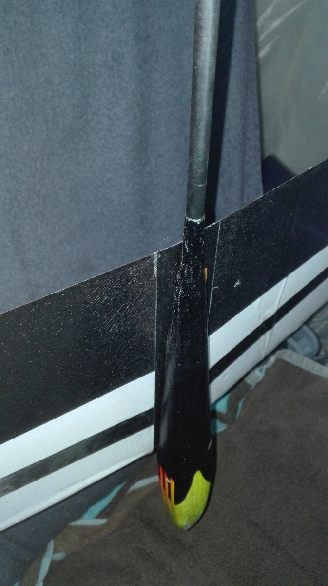

probeer de eerste poging simpel te houden. Een disser stof maken/lamineren kan best frustrerend zijn. goede kans dan je na je eerste model zo veel leert dat je beter kan inschatten hoe je de volgende echt wilt maken. Moet wel zeggen dat mijn 25g/m2 glas + 1k roving-disser MiMi vleugel wel heel licht is geworden en kan hem boven de 40m lanceren. bouwen daarvan was niet echt een makkie. dat was model #6 van mij. Voor een enkele romp is de lost-foam methode heel geschikt, samen met een skyshark p100 kool buisje heb je zo wat moois vliegen. Beetje de maten van de MiMi hanteren maar dan een wat ronder rompje. dat is stijver dan rechte vlakken gebruiken. eerste 10mm op de neus hout of balsa gebruiken voor ongelukkige landigen scheelt reparatiewerk, dunne holle neusjes deuken snel. of anders flink wat meer lagen glas. Heb zelf ook weer bouwkriebels... maar geen tijd.

klopt! voor de romp templates had ik simpelweg een stuk stevig, dun karton gebruikt. het hoekige eindresultaat met schuurpapier bewerkt, staartbuis in het achtereind flink diep in het schuim gedrukt, schuim achteraan schuren zodat het vloeiend overloopt naar de buis. dan met spuitlijm een laag keukenplastic er overheen, klaar om te lamineren. zo is meteen je staarbuis bevestiging netjes uitgelijnd.
