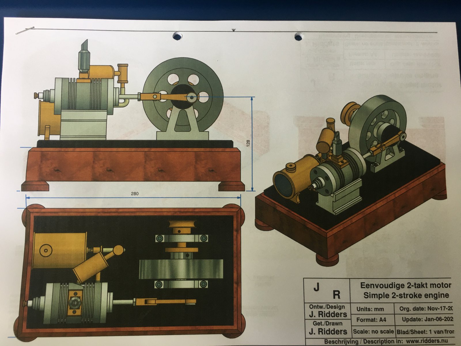

k start een separaat draadje, maar hier alvast een eerste vraagje. De cilinder, zuiger en zuigerstand moeten uit perlitiesch gietijzer (GG25) worden gemaakt. (Zuigerdiameter maximaal 50mm). Heeft dit nog bijzondere draai-technieken en of beitels oid benodigd?

- De cilinder, zuiger en zuigerstand moeten uit perlitisch gietijzer (GG25) worden gemaakt.

In jouw geval zou ik voor het uitboren en nabewerken van de GG25 cilinder voorboren met hardmetalen binnen boorbeitel en nadraaien met binnen mesbeitel(alternatief met wisselplaatjes).
