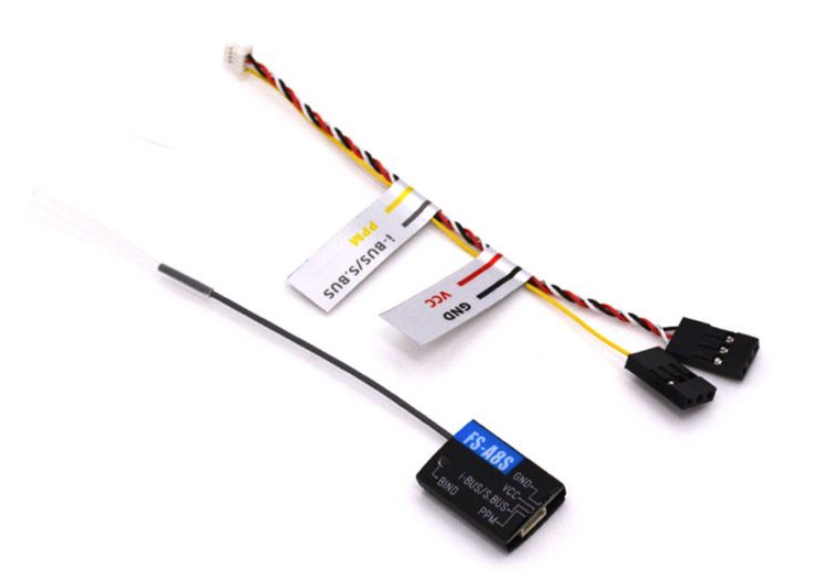

Hoi, Ik ben aan het kijken wat voor hardware ik nodig heb voor een drone. Als ik een ontvanger moet kiezen moet ik dan iets dergelijks kiezen voor in de drone? De witte stekker gaat in de ontvanger en de andere twee naar de flight controller die de 2 ESC's en de 2 servo's aanstuurt? (gaat om een bicopter in dit geval) De ESC kabels soldeer je dan op de flight controller en de servodraden weet ik nog niet hoe die verbonden worden, ook solderen op de controller? mvg, Leo
De gele kabel sluit je alleen aan als je ppm zou gebruiken. De meeste hedendaagse flight controllers gebruiken sbus. Je flight controller stuurt de motor en servo's aan. Die sluit je ook aan op de Flight Controller. Raadpleeg de handleiding van je flight controller daarvoor.
