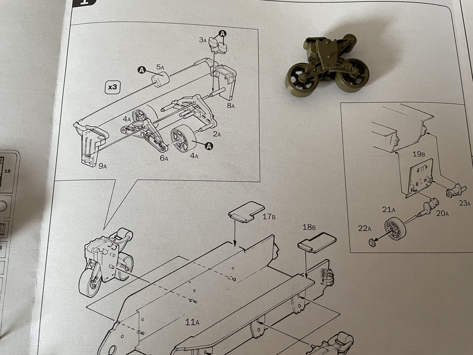

Beste modelbouwers, ik ben vandaag begonnen met mijn eerste modelbouwkit (een Sherman A1M4 van Italeri, schaal 1:35) en heb eigenlijk bij de eerste stap al gelijk een vraag. De eerste stap betreft de ophanging en deze heeft een paar bewegende delen (wieltje draait en de hele ophanging kan ‘op en neer bewegen’). Mijn vraag is welke onderdelen ik verlijm en welke niet? Ik heb nu één van de zes ophangingen als test in elkaar ‘geklikt’ maar ik kan in de instructies niet zien wanneer ik lijm moet gebruiken en wanneer niet. Is hier een symbool voor welke ik over het hoofd zie of is dit een kwestie van gezond verstand gebruiken? ( een draaiend wieltje zul je niet vast lijmen maar de overige delen..? ) Alvast bedankt voor een antwoord, groet Pieter
Voor wel of niet lijmen wordt er meestal een symbooltje weergegeven. Rondje met een tubetje lijn er in. Kruis / streep erdoor is niet lijmen.
Dank voor het snelle antwoord, helaas kan ik dit symbool niet vinden. Verschilt misschien per merk? Ik heb een foto bijgevoegd voor het geval ik het toch over het hoofd zou zien.
Zie ook niet zo snel iets staan. Misschien aan het begin van de handleiding waar ook meestal de kleurnrs. e.d. weergegeven worden. Italeri niet zoveel ervaring mee. Meeste is van Tamiya wat ik zelf bouw.
Hi Pieter, Zowel de ophanging en de wieltjes niet vast lijmen. Stap 1. 6a en 2a (met de wielen ertussen) aan elkaar vastlijmen zodat de wielen vrij kunnen bewegen cq ronddraaien. Stap 2. De twee buitenste delen (9a en 8a) aan elkaar lijmen zodat de ophanging (stap1) en 5a daartussen vrij kan bewegen.
Hartelijk dank voor de antwoorden. Ik heb nog eens goed gelezen en ergens in de (hele) kleine lettertjes staat dat zwarte pijlen de te lijmen delen aanduiden en witte pijlen de bewegende delen die niet gelijmd mogen worden. Fijn dat er zo snel gereageerd wordt op dit forum Dank, Pieter
