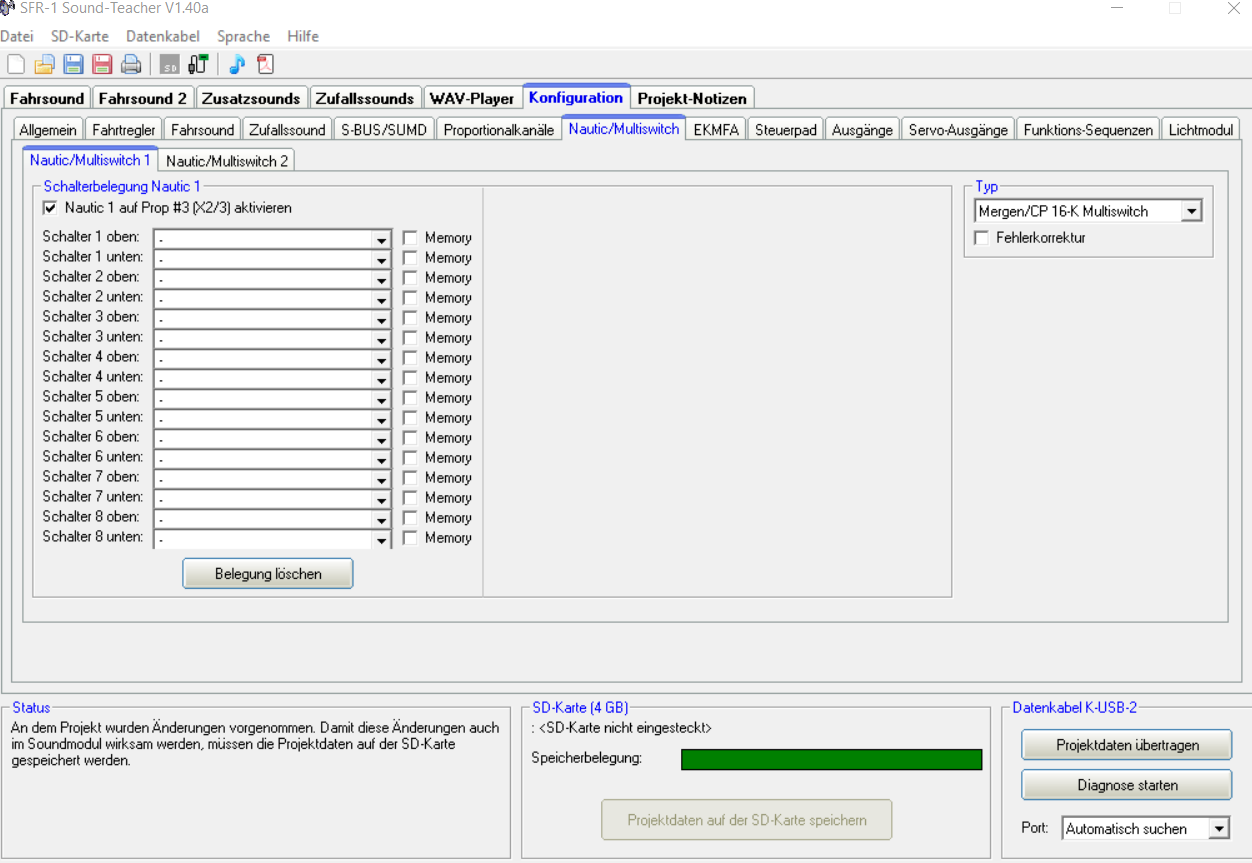

Als je een multi switch gebruikt, ga je neem ik aan met meerdere schakelaars op je zender de functies bedienen. Je moet een vinkje zetten links boven, nadat rechts de Mergen CP 16 gekozen hebt zoals door Alwin aangegeven. Ik ben niet bekend met de bedoelde multiswitch, maar je zult op Prop 3 van de SFR 1 een kabel moeten aansluiten die de signalen vanuit de Mulitswich naar de Beier SFR 1 stuurt. verder las ik dit ook nog in de SFR 1 handleiding:
Bei Anlagen mit Jeti Duplex 2,4 GHz, muss die „Output period“ des Empfängers, mit Hilfe der Jeti-Box, auf „ByTransmitter“ bzw. „Auto“ eingestellt werden. Weitere wichtige Einstellungen: ATV High Limit: 2,20 ms, ATV Low Limit: 0,80 ms
Maar ik ken Jeti niet, dus daar kan ik je verder niet mee helpen.
Deze multiswitch functionaliteit wordt alleen ondersteund als op de TU2 zendermodule firmware 3.06 (2014) of ouder staat en op de ontvanger firmware 3.08 of ouder.
In 2015 is in Europa het LBT (Listen Before Talk) protocol ingegaan, dit om de 2,4GHz band te ontlasten. In de oude situatie zoekt de zender verbinding met de ontvanger en houdt die het kanaal vast. Met LBT zoekt de zender deze verbinding telkens opnieuw door de kanalen af te zoeken. Een beetje grof uitgelegd, maar het houdt in dat de multiswitch signalen, wat complete pulstreinen moeten zijn, met het nieuwe LBT protocol niet meer goed overkomen.
Heb je een oude zender en ontvanger, dan kun je prima hiermee blijven werken, koop je het nieuw, mag er officieel geen oude firmware op gezet worden, juist vanwege de grotere belasting van de 2,4GHz band. RC-Point verkoopt ze wel met de oude firmware, of jou module deze heeft zou je moeten controleren. Dit kan met een Jetibox.
Ik heb zelf de oude firmware nog beschikbaar voor backup, aangezien ik (nog) een omgebouwde FC16 met Jeti TU2 heb liggen waar deze versie op staat. De ontvanger moet overigens van het oudere R-type zijn, en niet een nieuwe REX, die zijn van na 2015 en ondersteunen het oude protocol sowieso niet.
Jeti is behoorlijk goed en betrouwbaar, maar de multiswitch ondersteuning is voor hun helaas geen prioriteit, en dus hebben ze dit probleem nooit opgelost.
