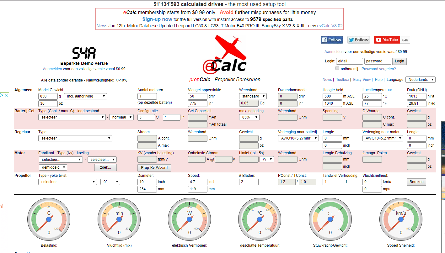

    Ik heb even iets met ecalc geprobeerd, maar daar geeft het pakket duizenden mogelijke motor-prop combinaties, voor een bepaald model.
    Ik wil voor mijn motor weten hoe het zit.
    Zit ik bij de verkeerde versie?
    Of moet ik eerst iets kopen/lid worden?
    jan.

    je kan toch een motor kiezen met nagnoeg zelfde Kv/gewicht en je aantal cellen invoeren?
    het ging je om het verschil tussen props?

    Jan, stuur Gerben even een berichtje met je motor, prop en accu combi en welke kist dan komt hij wel terug met een goede setup.
    Hij zit er zelden naast.
    Het is niet zomaar een ding invoeren en dan rolt er wat uit.
    Ja, er rolt wel wat uit maar met een hele grote foutmarge.

    ecalc werk volgens mij goed, maar ik zit ook altijd te knoeien met het vinden van een motor met het juiste Kv.
    Als ik snel wat props wil vergelijken gebruik ik onderstaande formule (heb ik een excel sheetje voor gemaakt dus kan ik steeds andere prop dia en pitch ingeven).
    power = k rpm3 diameter4 pitch
    Ik heb die formule ergens gevonden tijdens het WWW struinen.
    Ik heb het idee dat hij het vermogen wat hoog inschat, maar het geeft een globaal idee.
    k (is een constante) is about 5.3x10-15 (5.3 X 10 tot de macht -15) for an average model airplane propeller
    rpm (toeren tot de derde macht)
    diameter (prop dia tot de vierde macht)
    pitch (spoed)
    Werkt voor mij goed genoeg en snel, exacter is ecalc en beste is vermogen meten tijdens het vliegen (unilog).
